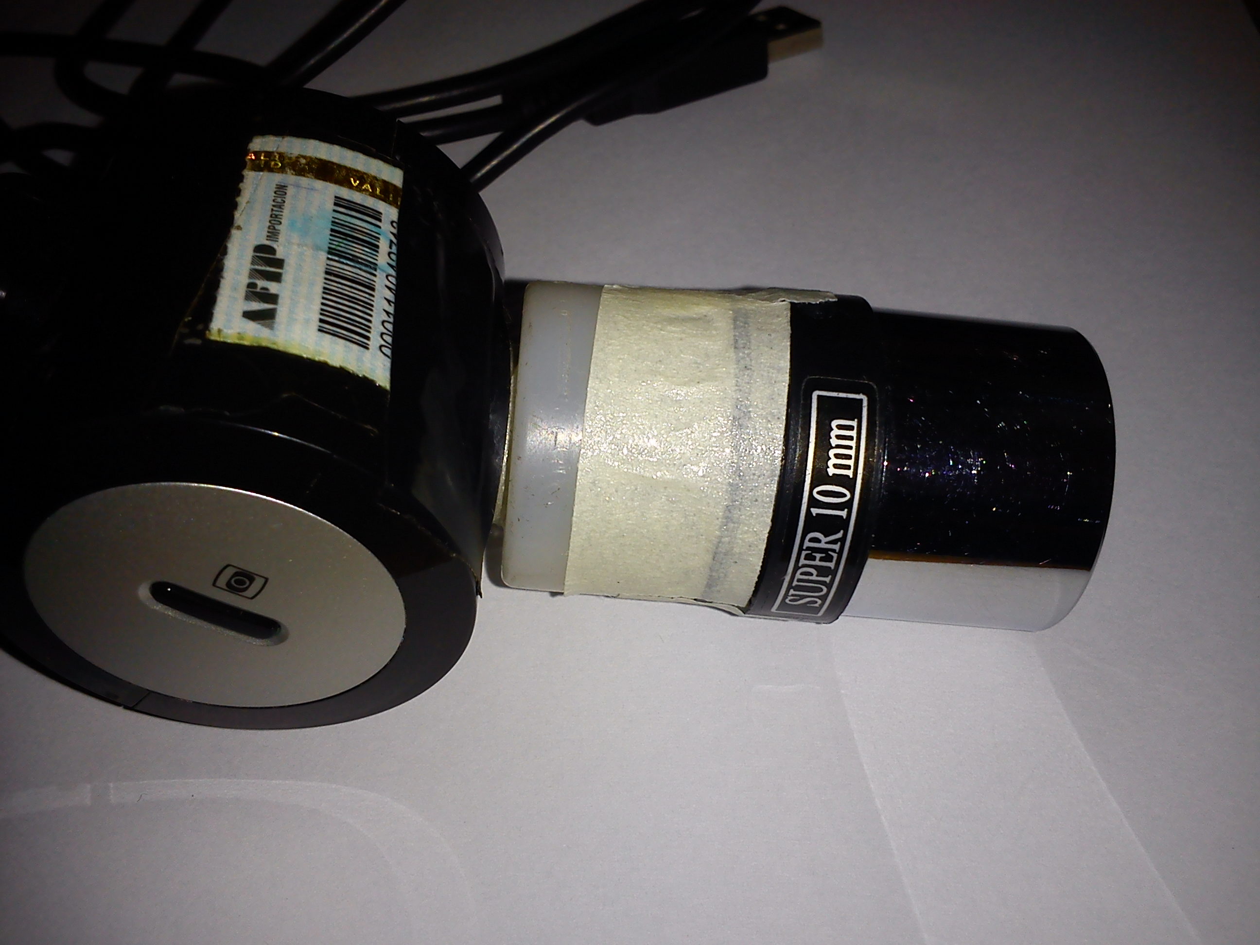

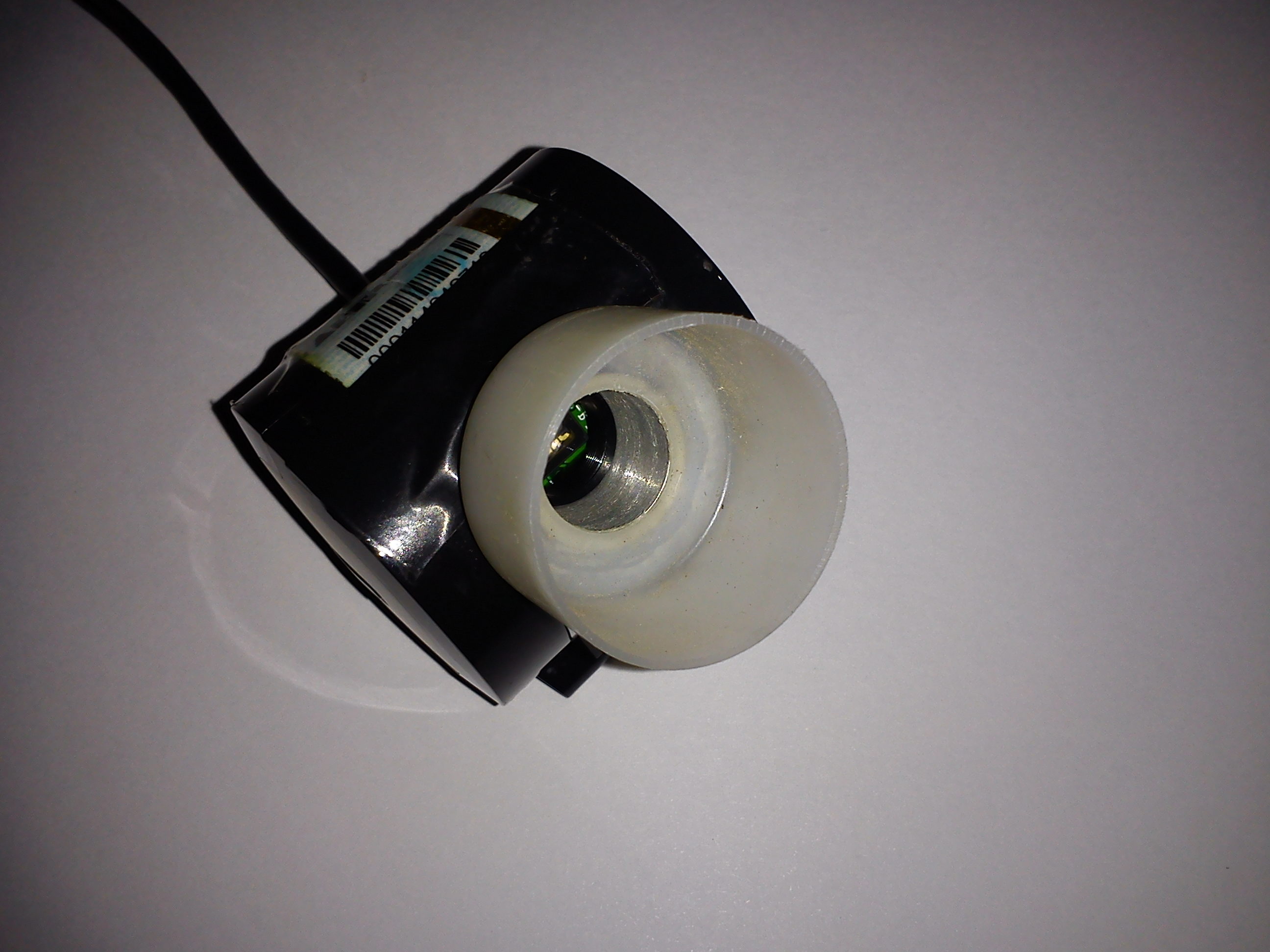

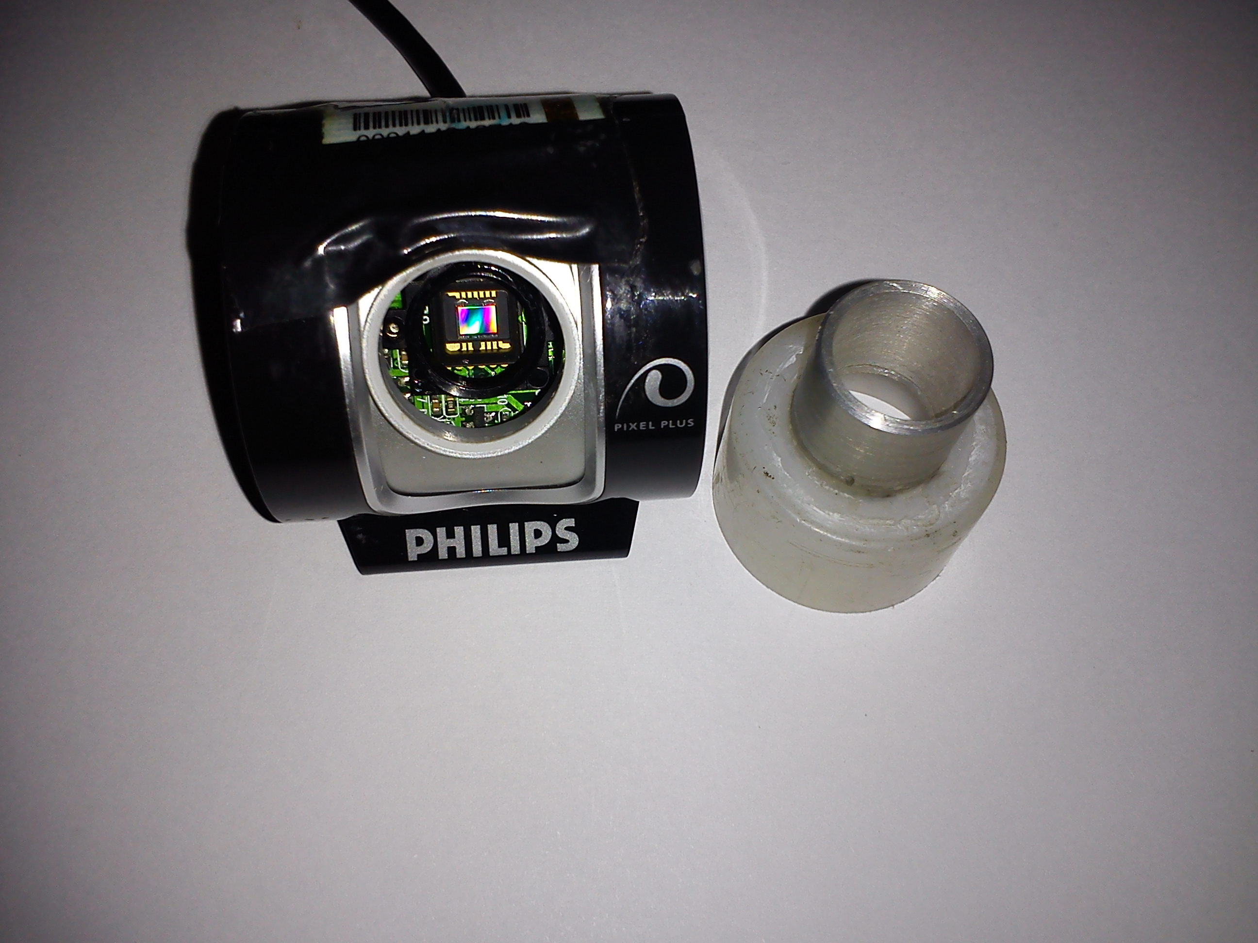

Hola Chicos, la solucion mas barata es usando un tubito de rollo fotografico (el blanco ) y in cañito que puede ser el que se usa para cortinas.
Deben presionar hacia afuera el anillo gris que rodea el lente de la webcam , para hacer zafar las trabas que mantienen el anillo montado al cuerpo dela webcam luego conseguido eso solamente desenrroscan el lente y ya veran el sensor. Yo en mi caso consegui un cañito que entra justo en el tubo de plastico donde antes estaba el lente, Asi que no renegue demasiado en armarlo jeje
dejo un par de fotos de como me quedo.
Despues a este accesorio lo pego con cinta de papel al ocular y no reniego mas queda centrado y aliniado ya que el ocular y el tubito tienen el mismo diamentro.
Saludos, Mauricio

Hola Mauricio gracias por darnos una mano como siempre, yo habia guardado un tubo del rollo pero de los negros y ni lo probe, pense que me podia llegar a servir, asi que voy a buscar uno de los blancos. Voy a hacerlo como me dijiste entonces. Gracias. Saludos!
Gracias por la idea!
Probe con algo similar (un Portalamparas) y se ve fuera de foco, directamente lo coloque sin ningun adaptador apoyado en el ocular y enfoca bien. Lastima que queda el sensor al aire libre. Ya se me va a ocurrir algo para recubrirlo. Se ve que la unica manera es colocar la camarita lo mas cerca posible del ocular. Salu2
