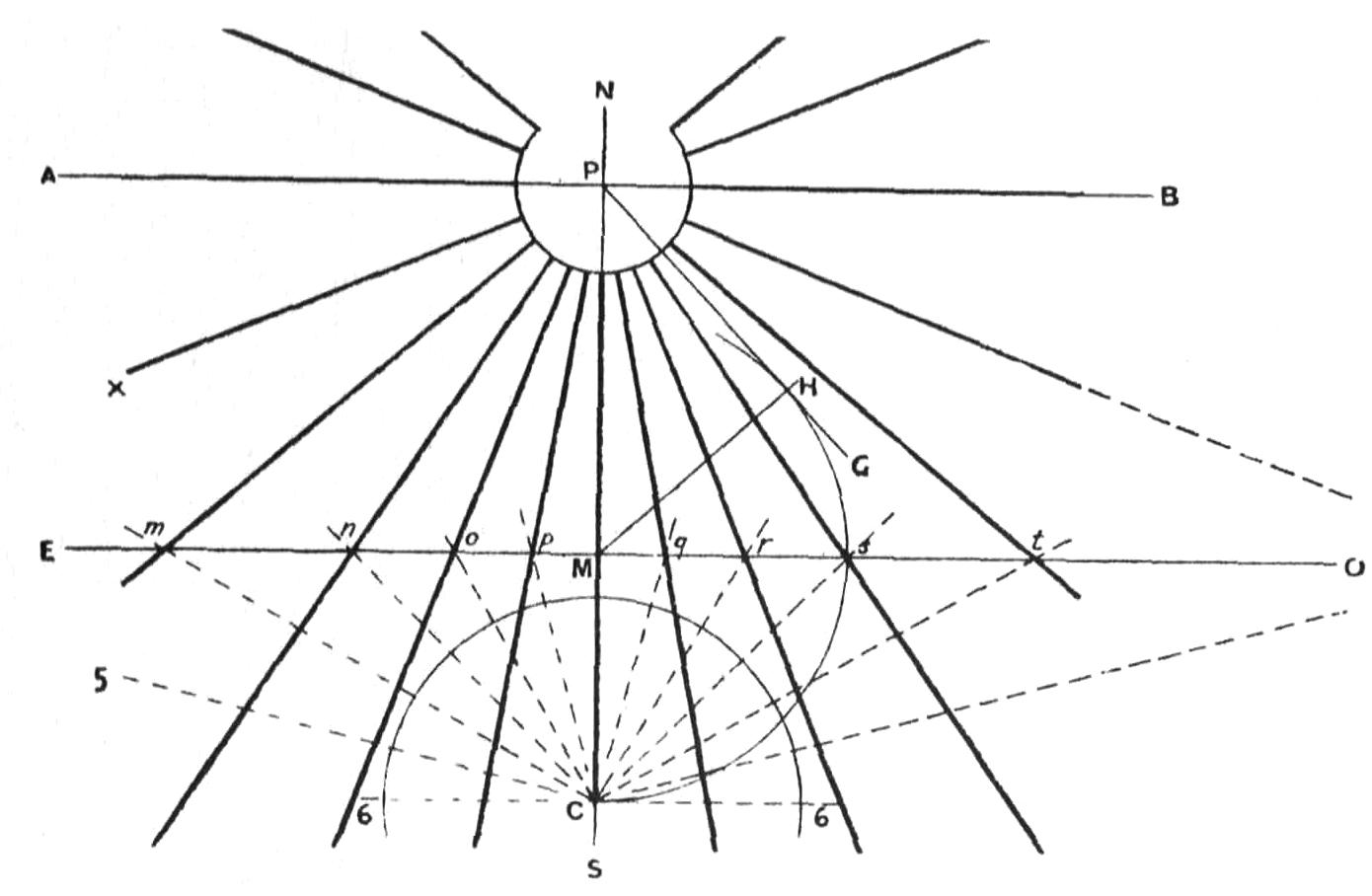

Calculo que el mismo principio que se usa para armar un reloj solar.
Aunque nunca lo realice.
http://almadeherrero.blogspot.com/2009/ ... solar.html
Te aconsejo hacerlo asi ya que estrictamente queres usar solo el sol.
Igualmente este espacio es para Planetaria:
relojsol01.jpg.bf657b3e7d82f944ed4f64c0b
Para trazar una meridiana, que te permita orientar perfecto el teles, debes estar atento a la sombra mínima que arroje una escuadra que plantes en el lugar apropiado para tus observaciones nocturnas. Antes de hacerlo, ten en cuenta a los sempiternos vecinos que creen estar seguros al quemarte con sus luces.
Recorda que la meridiana, dado el cambio horario, es probable que no la logres sobre las 12hs sino sobre las 13hs. En fin, un domingo, te tomas un rato y clavas una estaca o paras una regla y vas marcando lentamente, cada 15 mnts, el piso, la punta de la sombra. Cuando logres la marca mas corta, ya tienes la meridiana¡¡¡ El origen de la regla y el fin traza la meridiana o el eje de orientación polar de tu telesc. Luego trazas una perpendicular y sobre ella asientas las otras dos patas del trípode.
