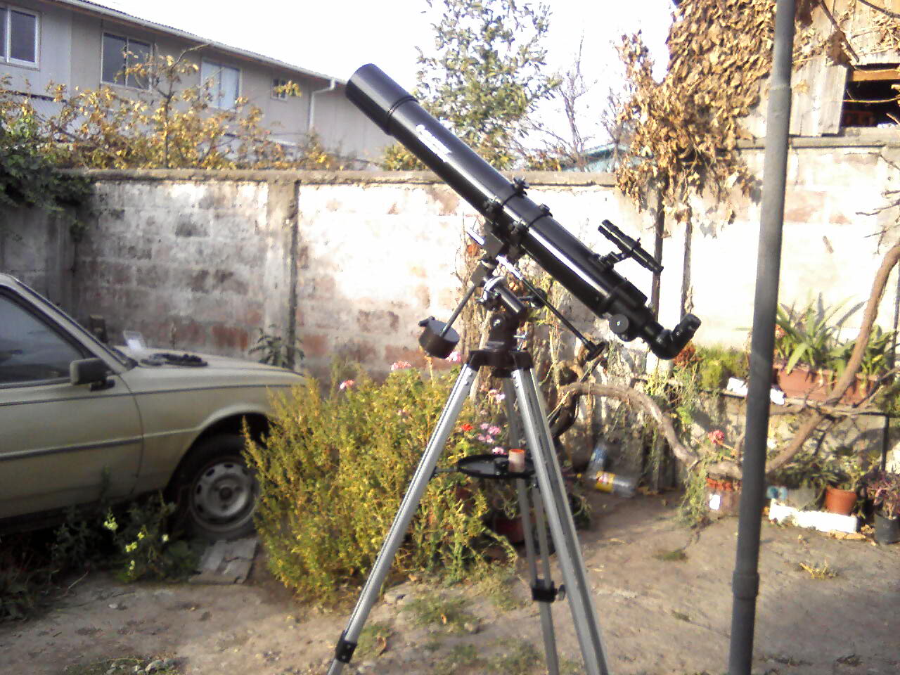

hola a todos los de este foro, necesito ayuda con unos oculares que quiero comprarme pero no se que tipos debo escoger ni de que focal . he visto que hay oculares super plosl...pero esa es mi gran duda
aca esta el modelo
celestron power seeker 80 eq
Apertura: 80 mm (3.15’’)
Largo focal: 900 mm (35.43’’)
Razón focal: 11.25
IMG080-01.jpg.24f968f7b52db20c6fa36ba7d5

Hola, César.
Tienes un buen telescopio, doy fe de ello porque he tenido durante un par de años el Pentaflex 80/900 que es exactamente el mismo.
Te recomiendo tres oculares plossl:
- De 25 mm para observaciones de cielo profundo y localizar objetos.
- De 10 mm para observaciones un poco más detalladas, sobre todo puede servirte para la Luna.
- De 6.3 mm para ver en detalle la Luna y los Planetas. Un mayor nivel de aumentos te será poco aprovechable para observación planetaria excepto en días de muy buen seeing.
Si le añades una barlow x2 tendrás todo lo necesario para aprovechar al máximo ese telescopio. Seguro que disfrutas mucho con él, ya verás. Si tienes una webcam tipo Philips SPC900NC puedes hacer alguna fotografía lunar y planetaria aceptable.

otra cosa, si compro un ocular de 6mm no influirá mucho con respecto a uno de 6.3??
¿que significa que el ocular plosl sea de cuatro elementos , simetrico?
No, la diferencia es inapreciable. Incluso, estarías bastante cerca de obtener aumentos similares a la combinación de ocular de 10mm más barlow 2x. Entonces, quizás en lugar de 3 oculares más el barlow, podrían ser dos y de mejor calidad.
