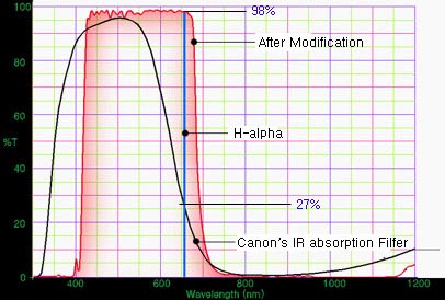

hola jose, el tema de sacar el filtro es por el recorte que hace sobre el H-alpha, con el filtro original lo recorta mas o menos a los 27, 30%, y sin el filtro llega a pasar casi toda la onda del H-alpha (como se ve en la foto), mucha gente la usa sin modificar y se hacen muy buenas fotos, son mejoras que uno le hace a la camara porque uno no tiene para comprar una ccd, sin dudas hay diferencia entre modificada y no. y el filtro CLS te suprime la contaminacion luminica y dependiendo de la calidad del cielo de tu lugar no necesitas filtro cls(deberia ser un cielo muy bueno). si tus cielos estan muy contaminados comprate el cls eos-clip que se coloca adelante del sensor y vas a notar los cambios.
