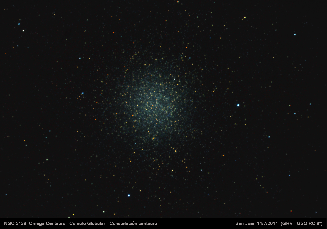

Publicado 14 de Julio del 201113 a Hola a todos Hace unas semanas, compre un GSO RC (Ritchey-Chrétien) de 8" (usado) y estuve bastante entretenido trabajando en la colimacion, era mi primer equipo con este diseño y tuve que aprender y experimentar mucho. Hoy logre colimarlo (no al 100%, se nota en la foto del joyero abajo a la izquierda una pequeña coma), y como me gusto el resultado de las pruebas, me anime a publicar las fotos . Como en principio eran pruebas, no use guiado, son tomas de 30 segundos, con la luna llena al lado, sin dark, flats, ni bias. las procese con DSS y luego pixinsight (para sacar el gradiente) y finalmente photoshop con mascara Para mi el valor de estas fotos es mas que nada la muestra de la calidad optica del equipo y de lo que me hizo transpirar

Publicado 14 de Julio del 201113 a Gustavo, mucho gusto. Esto es como decirle a un amigo, que su esposa le está metiendo los cuernos. ¿Comparaste con estas tomas? about18291.html#p160911 Ignoro si la diferencia será por el soft o por el equipo,pero que es abismal, es abismal. Bueno es una critica constructiva, espero que no lo tomes mal. Saludos Marcelo
Publicado 14 de Julio del 201113 a Hola Gustavo, Felicitaciones por la compra. Muy buena resolución se ve en la imagen del joyero. La coma es mínima. Más allá de que son pruebas, yo corregiría las estrellas verdes de Omega. Saludos.

Publicado 14 de Julio del 201113 a Gustavo, mucho gusto.Esto es como decirle a un amigo, que su esposa le está metiendo los cuernos. ¿Comparaste con estas tomas? about18291.html#p160911 Ignoro si la diferencia será por el soft o por el equipo,pero que es abismal, es abismal. Bueno es una critica constructiva, espero que no lo tomes mal. Saludos Marcelo De que hablas marfma, son tomas de prueba, de colimacion y afinacion del instrumento, hasta conseguir un campo de estrellas totalmente redonditas en toda la foto, no es una foto para lucir. Por otra parte estan hechas con un filtro antipolucion (de ahi el color verde), para poder lograr algo y que se vea el objeto, es una foto de ciudad, no es una foto en el campo. No entiendo tampoco que tiene que ver un apo de 106mm con un rc. La expo es la minima para no tener ovalacion de estrellas ni problemas de guiado. Saludos.
Publicado 15 de Julio del 201113 a Autor Muchas gracias por los comentarios Andres, Marcelo, Javier, Juanjo, serguiab, Sergio Diego Andres, efectivamente este equipo bien colimado es una joya, pero como el espejo primario y el focuser (con todo lo que viene detras) es una sola pieza, tuve algo de torcion en el tren optico, y en eso estuve trabajando. Marcelo, no me molesta en lo mas minimo las criticas, al contrario, pero como dijo diego, la imagen que mostre era solo para ver el avance en el seteo del equipo, ese omega del link estaba sacado con un quadruplete takahashi 160, es otra cosa, de todas formas siempre vienen bien otras imagenes para tener una referencia, gracias. Javier, si, el tono verde es por el filtro, de todas formas lo voy a tener en cuenta para la proxima, respecto de esa coma minima abajo a la izquierda, se puede sacar con un pequeño ajuste en el primario. sergio, es cierto lo que decis, encontre mucha informacion de este equipo en internet, sobre todo en EEUU de la mano de GSO, ORION y Astrotech, se ve que se vendio mucho alla, de todas formas lo que no encontre fueron muchas fotos para tomar como referencia, respecto de los objetos para esa focal (1900mm) ese fue el objetivo de la compra, combinarlo con el SN8 (f4) que tengo para cubrir un rango amplio de objetos. Diego, gracias por la opinion. Un abrazo a todos Gustavo
Publicado 15 de Julio del 201113 a Bueno Perdón.Como cada estrella se ve con un halo de otro color, pensé que era aberración cromática.Como de fotografía(astronomica) no tengo idea, sobre todo de procesamiento. En realidad no busco tener razón a rajatabla, si me equivoque lo acepto. Eso significa que el equipo es bueno, como sugiere la marca.Mejor así Es solo que me enamoré de los refractores. Espero ver imagenes, con similar procesamiento, para poder sacar mis conclusiones. entonces.
Publicado 15 de Julio del 201113 a Como cada estrella se ve con un halo de otro color, pensé que era aberración cromática.Como de fotografía(astronomica) no tengo idea, sobre todo de procesamiento. Marfma, tene en cuenta que el telescopio que uso es un reflector, y la aberracion cromatica se da en los refractores por lo general. Saludos y buenos cielos! iOptron CEM70AG, iOptron GEM28ECAskar ACL200, Duoptic ED Pro 60, APO 90, Photo 90 5 elementosQHY600M, QHY294M Pro, QHY268C, QHY183M, QHY5III462CZelaya - Pilar - Buenos Aires - ArgentinaDuoptic - Espacio ProfundoMi Galeria de Fotos IG: @rfcontrerasb
