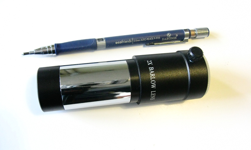

Hace ya un tiempo compre un Barlow x2 con cuerpo metálico (les dejo una foto) para utilizar con el 114/900. No tuve problemas, el accesorio parece bueno y aunque no lo use mucho funciono bien.
A principio del mes pasado recibí el 150/750 Dual Speed de SkyWatcher , más de un mes es suficiente tiempo para probarlo si no hubiera sido por la erupción del volcán y las cenizas que siempre anduvieron dando vueltas por acá. Eso hizo que recién en estos últimos días, y esquivando las cenizas, pudiera realizar observaciones con mas detenimiento, y me encontré (este es el motivo del post) con que no puedo lograr un buen enfoque usando este Barlow en particular. Me quedo sin recorrido en el enfocador, estoy muy cerca pero no llego. Con el otro Barlow, el que venia con el 114, pero de inferior calidad, no tengo problemas. Fue una desilusión porque creí que con el 150/750, al ser más luminoso y de focal mas corta, iba a poder sacarle verdaderamente el jugo.
¿Hay algo que pueda hacer? Me refiero a que no sea comprar uno barlow nuevo. Talvez se pueda corregir de alguna manera.

Prueba si no es el recorrido del focuser distinto.
que tal pedro , proba de poner el barlow en el porta ocular , pero no hasta que haga tope , sino dejalo unos 5 a 10mm afuera , que no llegue a tocar el portaocular.

Gracias Javier: voy a hacer la prueba. Y estoy pensado que si funciona puedo en ese lugar poner algo para fijarlo. El resultado lo posteo acá mismo.

Dio resultado Javier: era tan fácil como eso. Gracias
