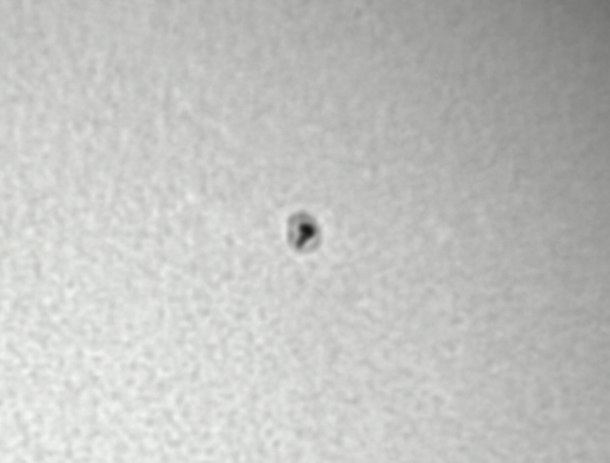

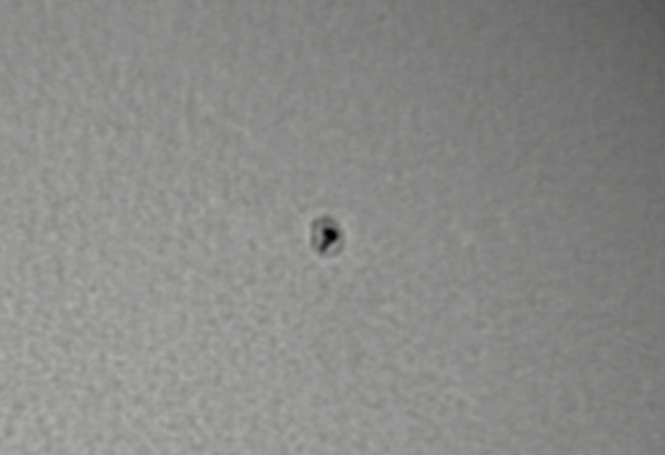

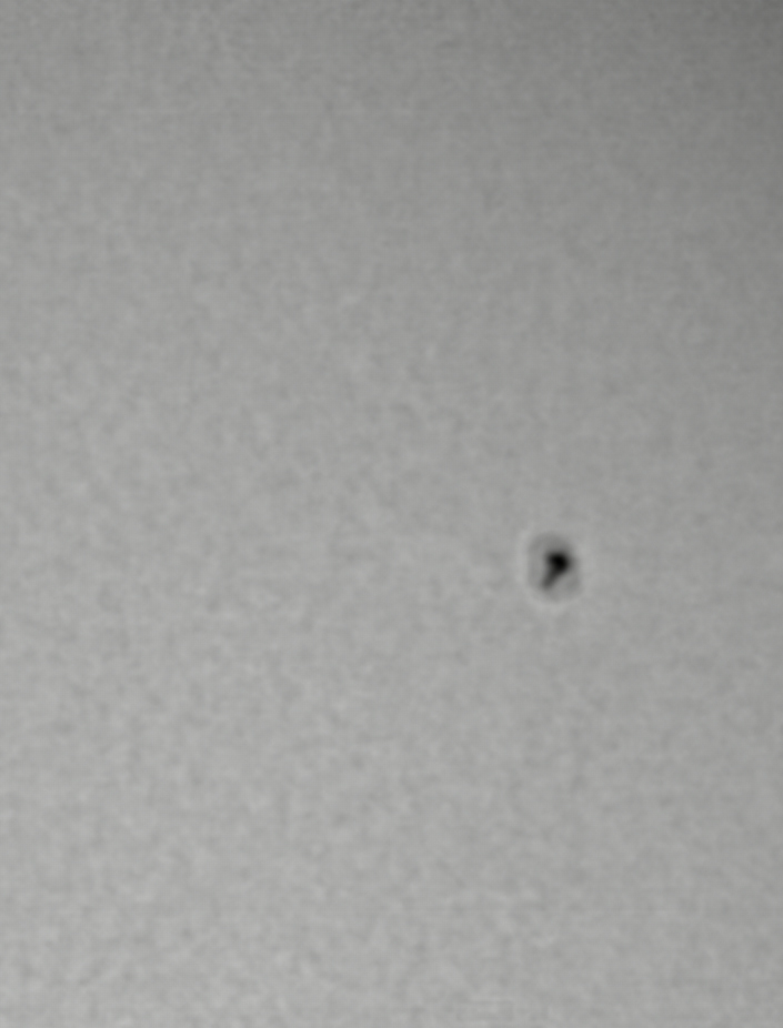

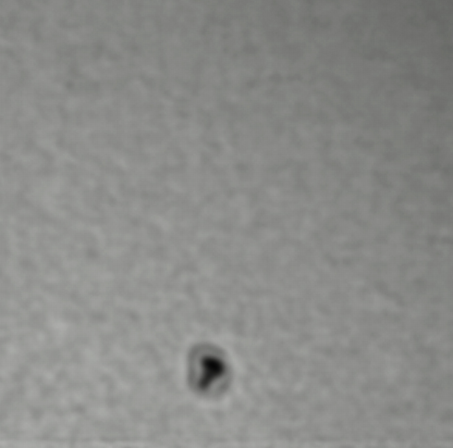

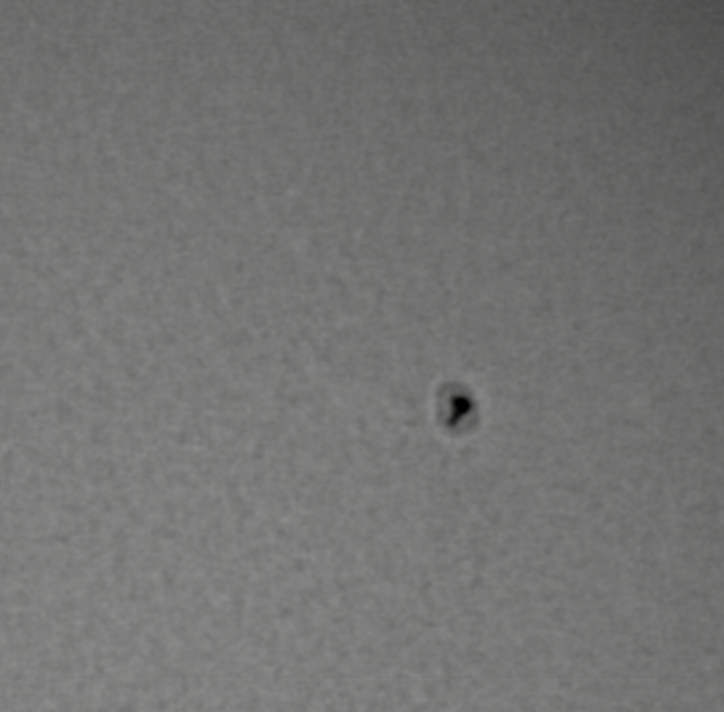

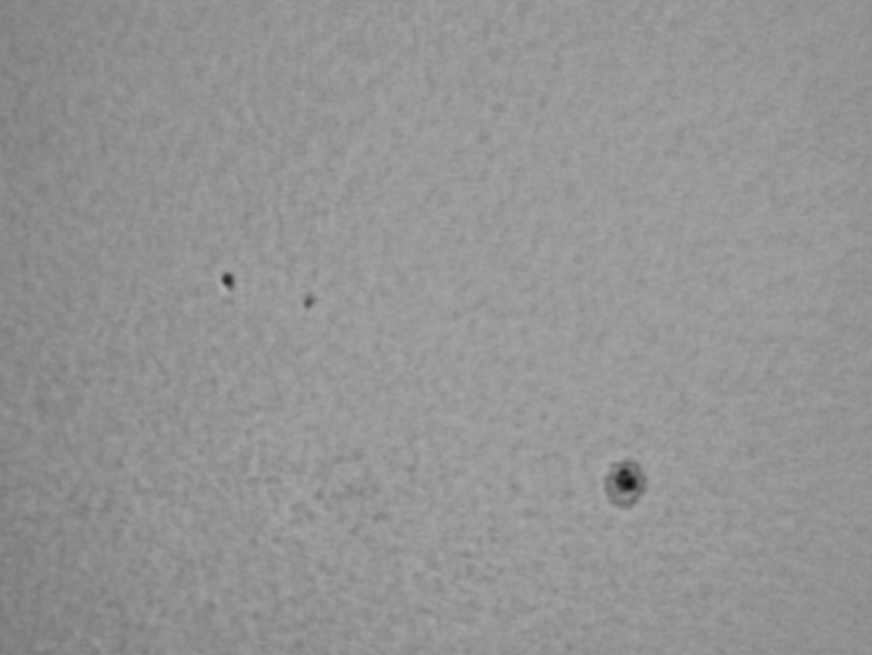

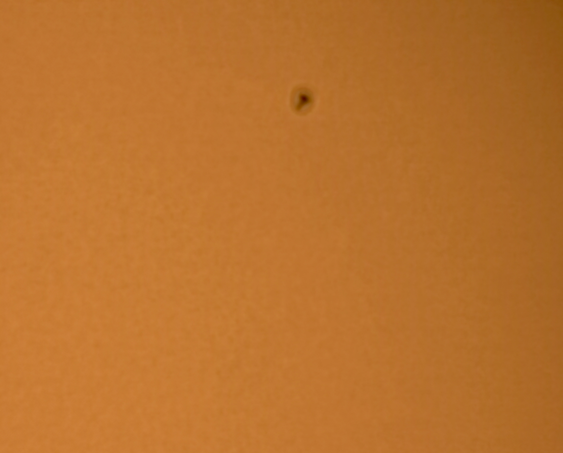

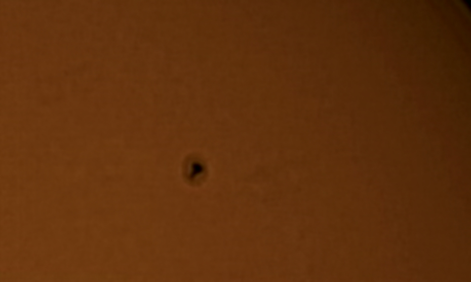

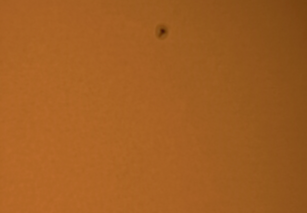

Después de calibrar, y revisar todo lo aprendido en el intento anterior, volví a intentar el sol esta vez con mejores resultados.
Los videos fueron tomados entre las 10.30 y las 12.50 PM.

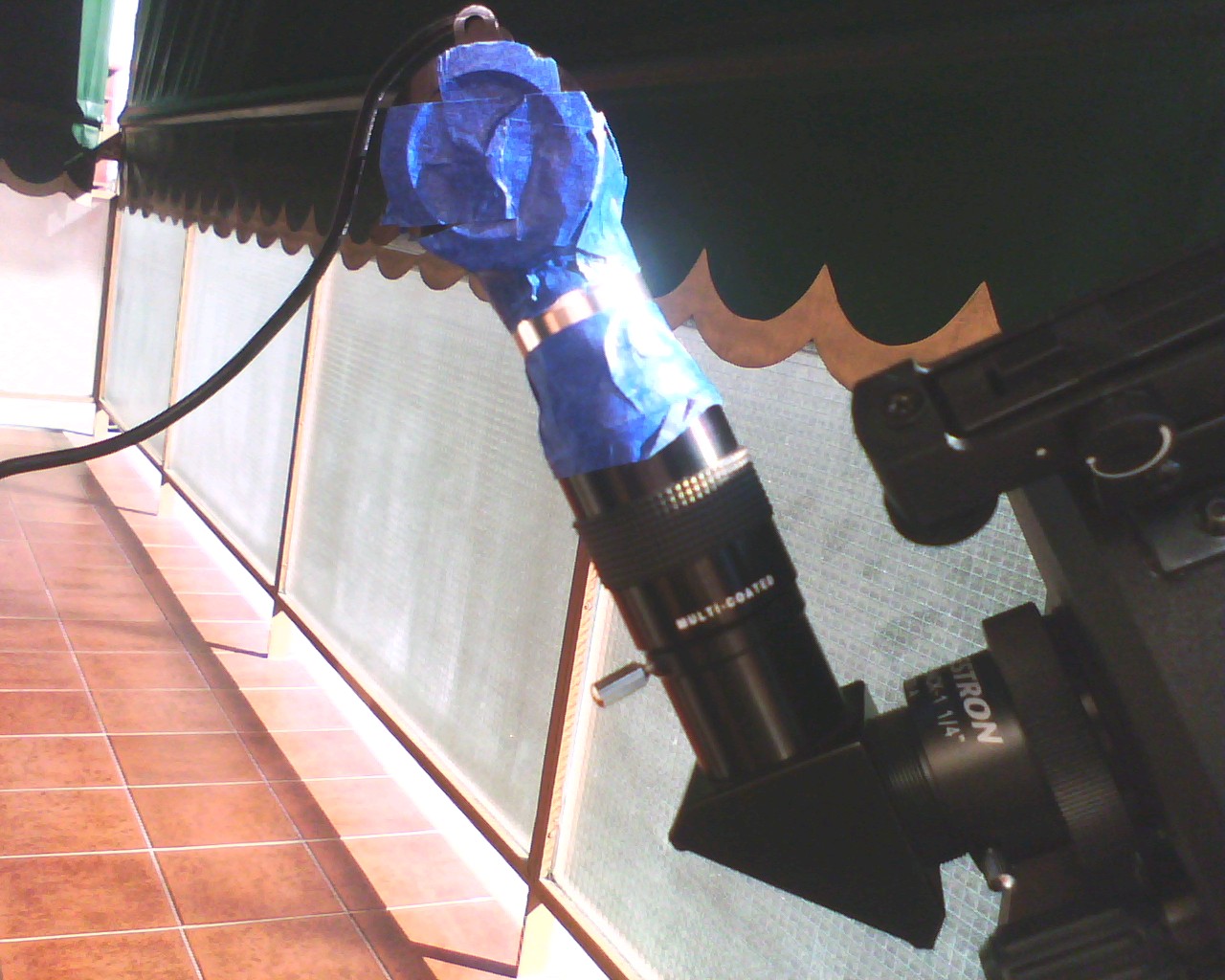

También para estas imágenes estrené mi SPC900, la verdad es rapidísima en comparación a la Logitech. Aunque lo de sensible es relativo.
El enfoque fue tedioso, sobre todo por estrenar cámara con el sol, y al no conocerla cuesta más, método proyección focal por Plossl de 32mm.
Porque un 32mm? Bueno tengo 4 oculares, un 6 y un 9 UWA, un 15 y un 32. Pero resulta que el barril del 15mm está en la cámara y no tengo otro je je.
Los UWA tienen parte de las lentes en el barril.
Perdón la sinceridad pero es la verdad. :mrgreen:
Bien, nada simple de apilar la verdad. Pero por intento y error lo que mejor me funciono es.
Registax 5, Alineado Gradient2 al 85%, saque videos de 3000 cuadros pero deje solo los 500 mejores para cada uno, EL MOVIMIENTO DE LAS MANCHAS ES CONDIRERABLE!!!!. :loco
Optimizar y generar un cuadro de referencia, volver a optimizar usando este cuadro. Luego abrir el histograma, cortar los picos altos de haberlos y nivelar la intensidad de cada fotograma.
En Waves Lineal, Default. Y empezando del 6 hacia el 1, en realidad casi en ninguno use el Wave1.
En síntesis creo que quedaron bien las penumbras de las manchas incluso pude tomar manchas que parecen ser unipolares ó bien en proceso de disolución.
Bueno, espero les guste yo estoy contento con el resultado y veremos cómo sale la próxima.

Muy bien! Se nota que has perfeccionado el resultado final, en comparación con el anterior.
Parece que este nuevo setup le sienta mejor a este tipo de imágenes solares (y el procesado también).

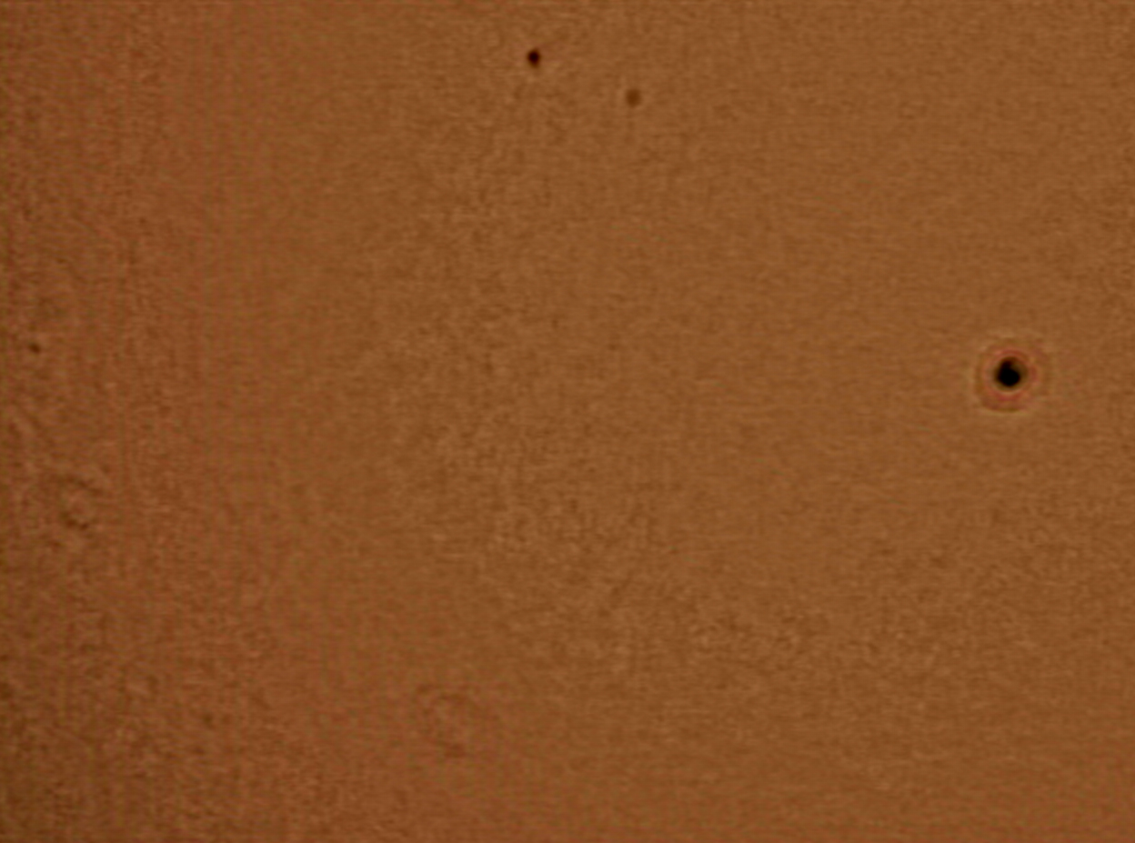

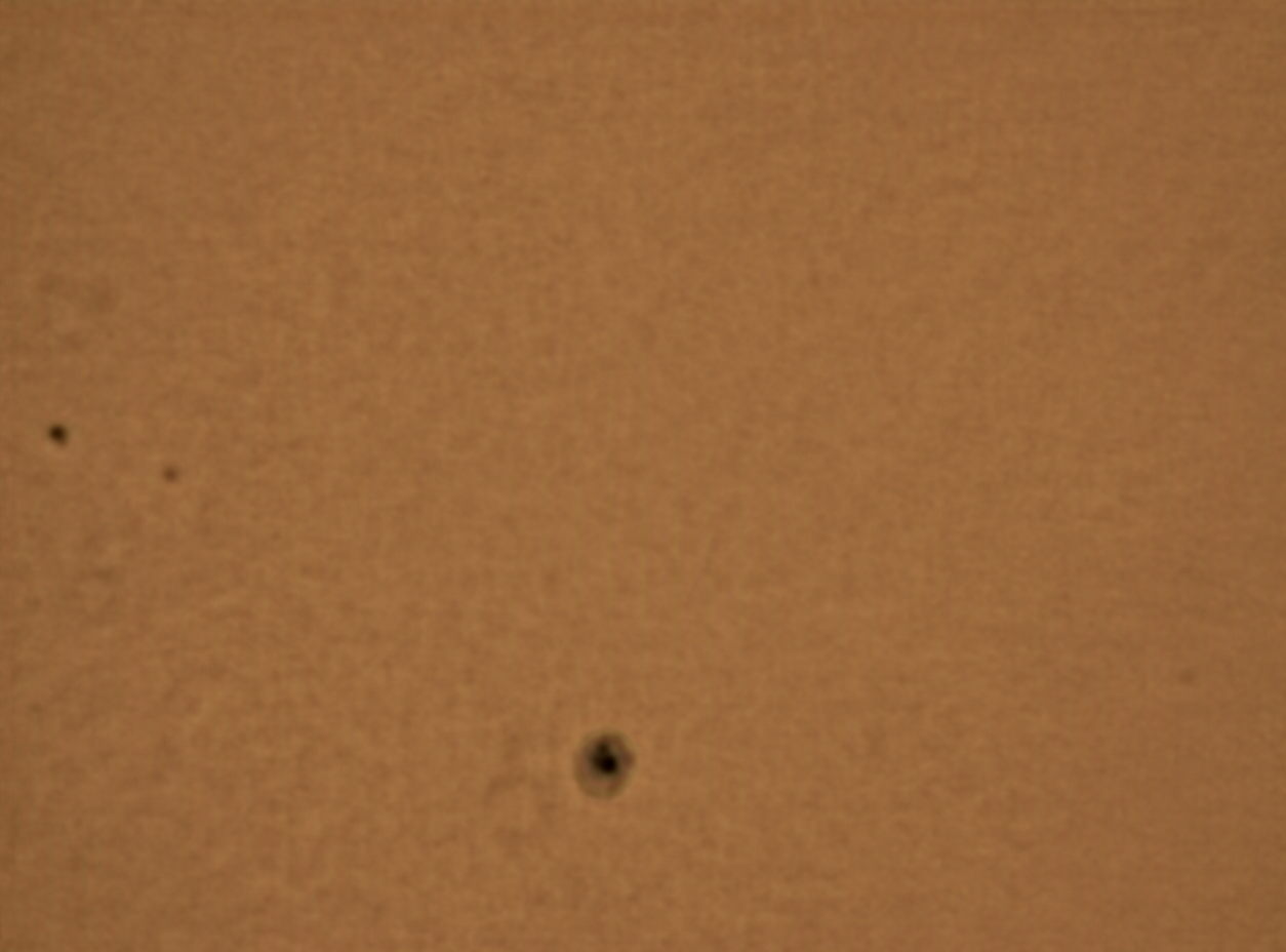

Gracias Hugo, la verdad es que es una mejora considerable. Hoy lo volvi a intentar, entre las 14 y las 16 pm, osea hace unos minutos :D:D y si, brasil no me interesa...
A pesar de estar nublado, las nubes pasan muy finas y rápido por el sol, ayuda a sacar mas contraste. sienpre y cuando esas nubes sean de una densidad pareja en la captura.
Ya las voy a subir cuando las termine.

De nada, igual el comentario que me hiciste ayer por privado acerca de driver para W7 podes hacerlo en el apartado de Software, siempre es bueno tener mas de una opiñon.
Respecto al miedo, te comento que no es el ojo lo que metes por el tubo, sino la cam. por lo que el miedo es infundado, otra cosa es pasarte todo el dia viendo el sol por un ocular.
Afirma bien el filtro a la apertura del telescopio, con cinta para estar 100% seguro que no se va a salir.
