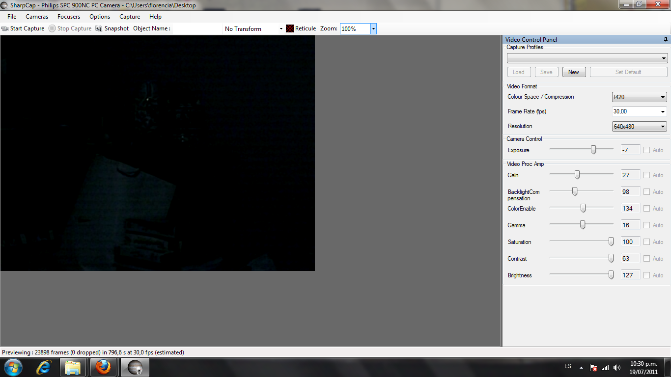

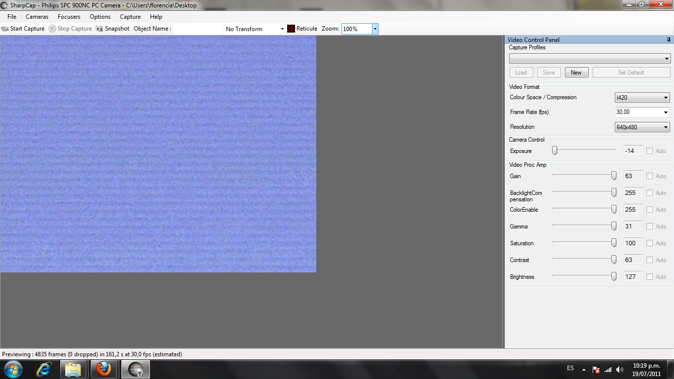

Hola gente. Recien adquiri la camara philips spc900NC. La tengo que probar hoy y mañana y si hay algun problema cambiarla. Como no la conozco, lo que queria saber era si es normal esas franjas que aparecen en las fotos de abajo... Con ciertas configuraciones de exposure, bright y eso no aparecen (mejor dicho casi no aparecen), pero sí aparecen en general cuando esta muy oscuro. Es normal o tengo que cambiarla. BUeno espero respuesta saludos!
pd: No se si este es el mejor lugar para postear esta duda, cualquier cosa muevanlo. Y las dos primeras imagenes no tienen nada que ver con las dos imagenes de abajo (en el sentido de que le estaba sacando a una pared en las dos primeras)

Es normal.
Configurala para no tener ruido, cambiando exposicion, brillo y demas parametros, de acuerdo al objeto que fotografies

tampoco se equivoca con el consejo que te da, otro tema que genera ruido es el calor que genera la camara. Estos dias son ideales ya que con estos hermosos frios, nuestros equipos estan mas frescos.
Lo ideal es que hagas pruebas y mas pruebas, si necesitas exponer mas y da mucho ruido baja a 15 cuadros por segundos, te va a dar mas luz y podras seguir probando.

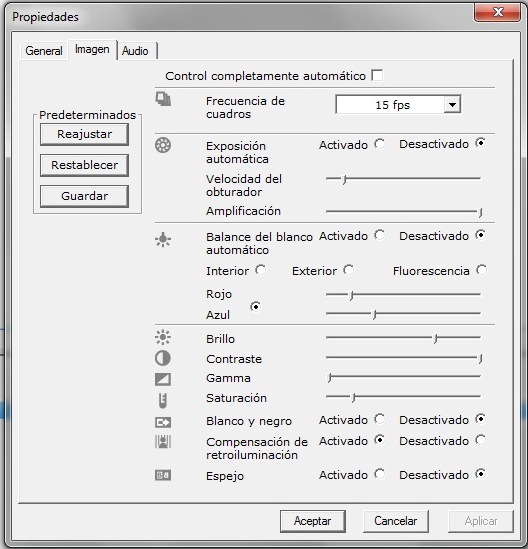

Para nada, otras consideraciones.
Sharpcap no te va a permitir modificar todos los aspectos. asi que complementalo con VLOUNGE que seguramente tambien te lo instalaste.
Configuralo de forma que te de la mejor luz sin pasarse.
Pero en la luna o jupiter, no en tu habitacion.
Luego guarda los cambios y abri Sharpcap.
