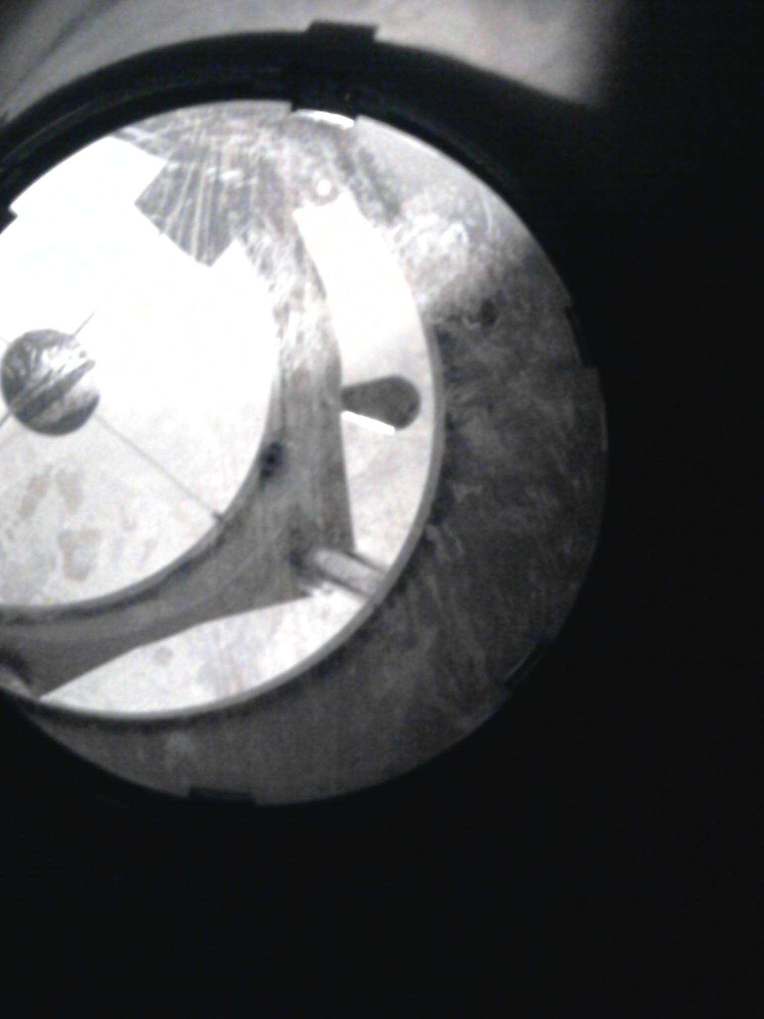

Hoy decidí quedarme en casa con el dobson en vez de salir, porque no tenia ni ganas de salir. Y les cuento que hace un ratito entre a casa y entre en pánico, tanto que casi llamo al 911. Ahora estoy un poco más tranquilo aunque no menos preocupado.
Resulta que tengo un problema con los espejos, supongo que será el rocío que los dejo así. No se como explicarles, así que les dejo unas fotos, que como quien dice valen mas que mil palabras. Esas marcas que se ven no son solo reflejos, esta marcado el espejo.
Espero que me puedan ayudar. Yo pienso que es porque hasta ahora no lo dejaba secarse antes de guardarlo (me di cuenta hace poco de eso).

PD: es el espejo primario el que mas me preocupa, el secundario parece estar dentro de todo bien (en la foto se ve asi porque recien lo entraba)
Hola Nahuel, y si ,siempre hay que dejar secar los espejos despues de una observación que haya rocío.
Deben ser hongos los que se te formó en los espejos,puedes probar limpiarlos con una mezcla de agua destilada con unas gotitas de jabón neutro, el samphoo para bebé josnshon sirve. Si el problema persiste probablemente se haya dañado el aluminizado con lo que deberás volverlo hacer. En buenos aires hay varios lugares donde ofrecen ese servicio y no es caro.

Bueno lo voy a limpiar y veo si es el aluminizado o no.

Para mi es mugre nada mas , pero hacele la manta ya te lo dije en un post sino va a juntar humedad a lo perro , mira como lo hice yo :

Microfibra, te va a servir, un detalle a tener en cuenta, la ceniza todavia esta presente en la atmosfera, te das cuenta viendo los techos de los autos todos grises, esa ceniza microscopica se pega a todo lo que este empañado, ergo tu espejo tambien.
Hongos no pueden ser, los hongos atacan al vidrio, pero creo que no al aluminio. No te obsesiones con la limpieza, si te animas limpialo con CIF limpiavidrios, pero es mas adecuado para un equipo que estuvo meses al aire libre en vez de uno que se uso 10 veces. Llamame y te digo como limpiarlo con CIF, en especial que precauciones tener.
