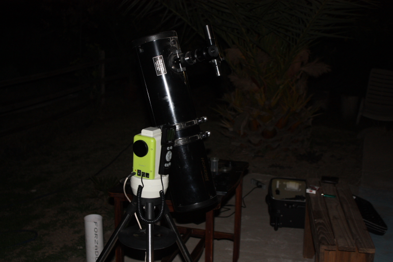

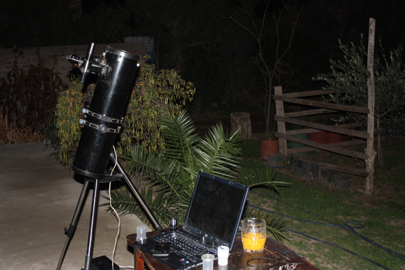

Publicado 24 de Julio del 201113 a Hola foristas , tengo un problema un poco extraño por lo menos para mi, tengo un ioptron y reemplacé el tubo original refractor por un 130650 que me prestaron adjunto fotos.Con el tubo anterior puedo hacer tomas de 30 segundos sin corrimiento de estrellas , pero con este tubo lo pongo en estación , saco una toma a una estrella y no hay corrimiento (siempre en 30 seg ) luego apunto alguna nebulosa y el corrimiento en la primer foto es ya muy pronunciado a tal punto que bajo los seg a 10 y sigue el corrimiento , Si en vez de sacar fotos me pongo a observar la montura no erra su posición a medida que le voy marcando objetos celestes , si alguno conoce una manera de poner en estación esta montura de otra manera no tradicional le agradecería su ayuda. Porque no me explico que esta ocurriendo, el peso de las dos cosa tubo mas canon se la banca bien. Gracias Jorge Omar Alonso Bahía Blanca.
Publicado 25 de Julio del 201113 a Esa montura me parece a mi que no soporta el peso y se bloquea. No creo que el refractor y ese reflector mas la camara pesen igual. Es azimutal, no?
Publicado 25 de Julio del 201113 a por lo que tengo entendido la iptron soporta como maximo 5 kilos , que refra estabas usando ? , si era el 80 , como dice sergio la estas arruinando . saludos
Publicado 25 de Julio del 201113 a Autor El tema es asi ese tubo mas la camara no llegan a 5 kgs es mas vos buscas cualquier objeto y se desplaza con normalidad no hay ruido de motores forzados etc ,,, aparte me permite balancearlo bien antes de empezar y no toca el tubo en el tripode cosa que hay qye tener en cuenta. el tema es que se no me deja sacar fotos porque solo con 15 segundos tiene corrimiento y de una no lo hace cuando seleccionas el primer obj te lo deja sacar bien , tomas de 30 seg y slaen perfectas cuando vas a otro ,,ahi empiezan a caminar las estrellas pero no es un tema de peso eso me asegure antes porque es una montura que quiero mucho y se la banca....Gracias por contestar
Publicado 25 de Julio del 201113 a No Omar , el tubo queda desplazado y hace palanca , es mucho mas ancho que un 80 , mas la camara mas palanca hace osea el peso esta desplazado y no esta preparada para eso yo tuve una y la conosco . Mas no te puedo ayudar .

Publicado 26 de Julio del 201113 a Hola Jorge, Veo que te has agenciado el tubo de.... ¿Juan Manuel, quizás? Lo que se me ocurre sugerirte es que pongas la cámara "hacia adentro", como se suele hacer al balancear reflectores sobre monturas ecuatoriales. Al resto: no se alarmen, que el señor sabe lo que hace (tiene un taller de reparaciones de renombre en nuestra ciudad).

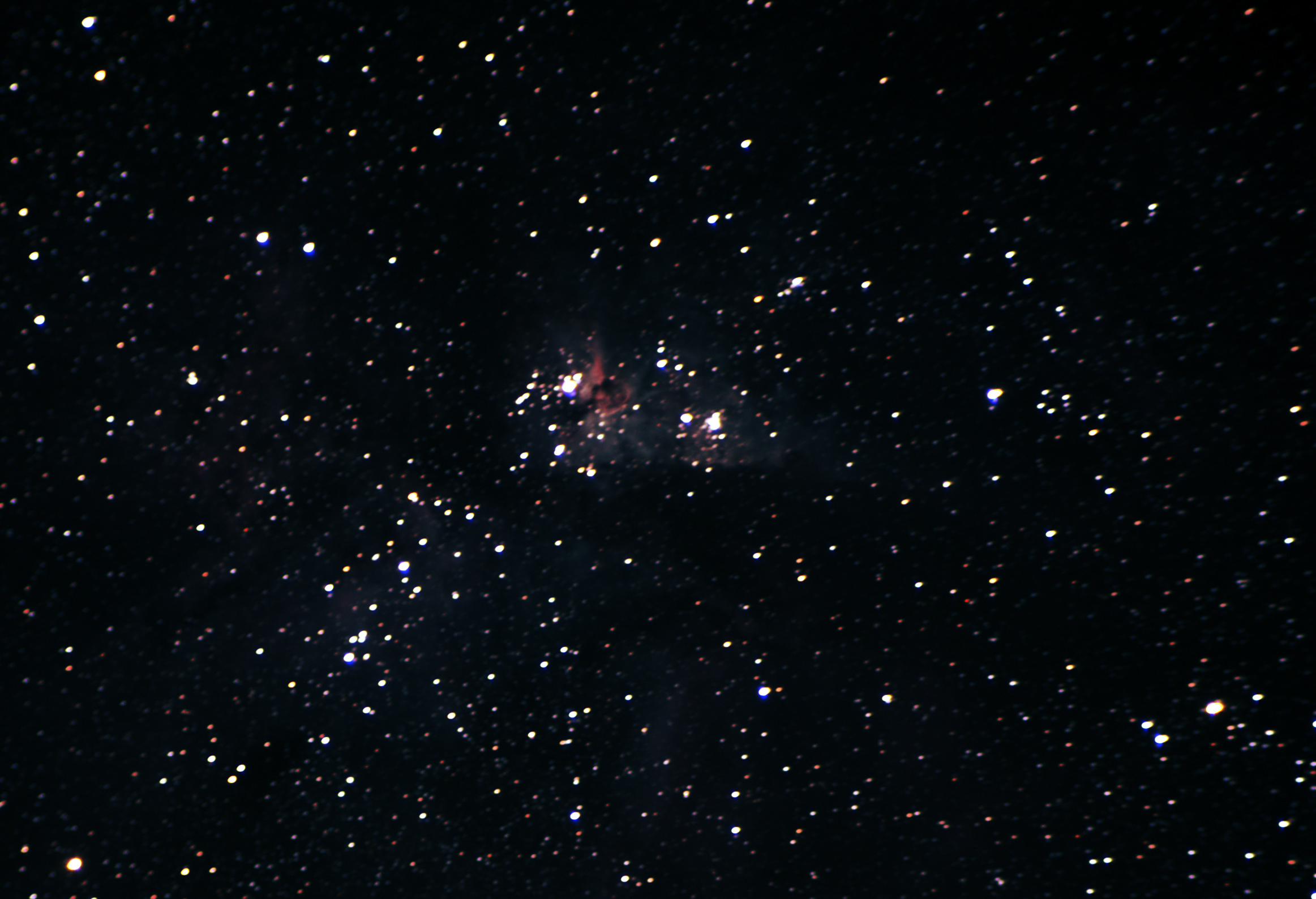

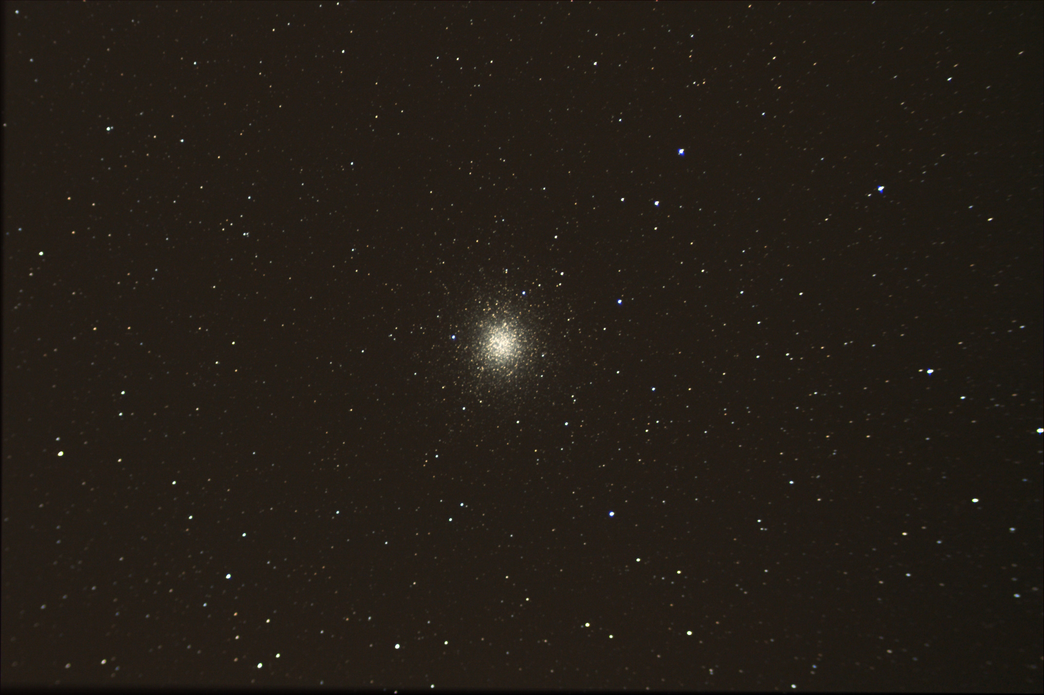

Publicado 27 de Julio del 201113 a Autor Con varios objetos uno de los que mejor quedo después de 40 tomas de un minuto lo que pasa que procesando me falta mucho a mi fue trifida y carina te pongo una foto y aunque si la amplias se ve algo de corrimiento te repito con 30 segundos no sale nada con el tubo original me parece que voy por el lado del nivel....espero días sin nubes a ver que pasa la de omega son de 30 seg y eta es de 1 min
Publicado 28 de Julio del 201113 a Ahora con las fotos entendí lo que te pasa, la cosa parte de los objetos que utilizaste. Está claro que es rotación de campo, pero el problema es que seguramente estás comparando mal. El tema es que la rotación de campo depende además de la latitud del observador de los valores de Azimuth y Altitud, los que varían con el tiempo, por ende, aún cuando apuntes a los mismos objetos con ambos teles, para poder comparar correctamente deberías hacerlo a la misma hora (similares valores de AZ y ALT). En una de esas me exprese mal cuando dije el "mismo objeto", el mismo objeto en una montura AZ a los efectos de evaluar rotación de campo depende de la hora de observación, o no tanto si seleccionas uno adecuado. Es decir, si seleccionas objetos en el oeste o este vas a poder comparar mejor sin estar tan esclavo del parámetro tiempo de la toma, los objetos que elegiste para comparar no son de los más adecuados ya que tienen variaciones significativas en AZ y ALT. Para que se entienda el punto te adjunto un Excel muy básico en el que dada la latitud del observador te da la rotación de campo para determinados valores de AZ y ALT (está para lo que creo es tu latitud, pero eso se puede cambiar). Podrías hacer algo similar con la especificación de tu sensor para llevar el tema a pixeles, tal como hizo Larry McNish en la página que te pasé al principio (de allí me copie la idea del Excel). Es decir: http://calgary.rasc.ca/field_rotation.htm#pixels De allí que intentar hacer foto con una montura AZ sea más complicado que rascarse la oreja con el codo. Estás limitado en tiempo y ese tiempo es variable. ___ Rotación de campo.xls
