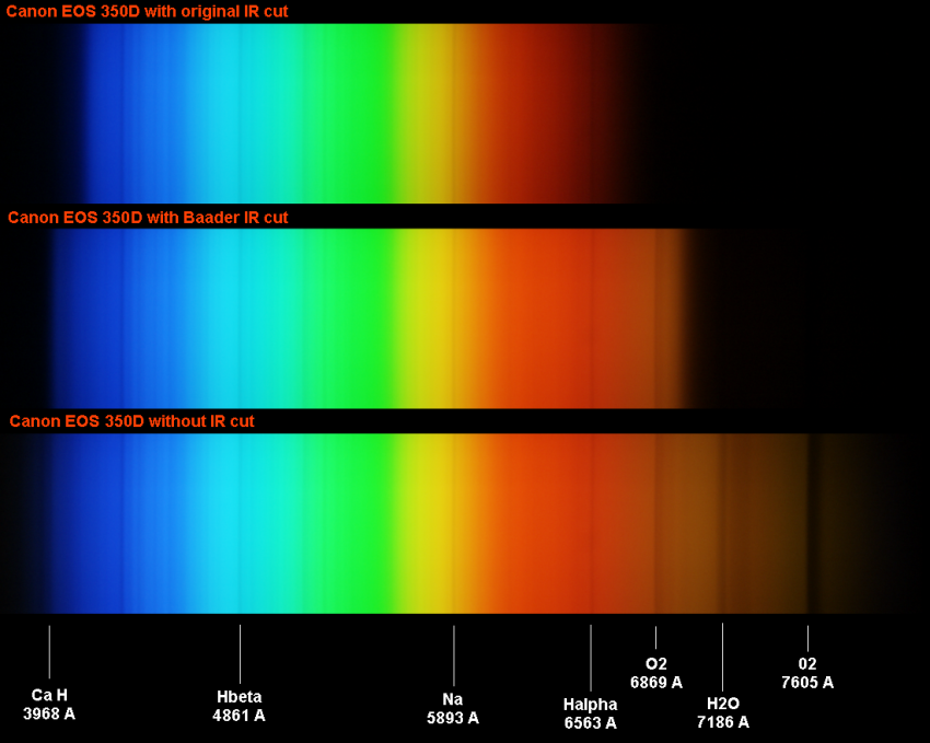

Publicado 28 de Julio del 201113 a Perdón Junajo, pero ya que se armó el debate del tema filtro baader acá, agrego un par de links que pueden interesar. Este francés midió la respuesta del segundo filtro de una canon 40D, asociado con el sistema de limpieza piezoeléctrica, que entiendo es igual en todas las canon con dicho sistema: http://astrosurf.com/buil/eos40d2/filter.htm Como ven en la figura 7 empieza a recortar después de la línea Ha recorta algo de SII (pero poco) y practicamente no pasa nada después los 700nm. Es muy parecido a lo que hace el baader. A su vez, si uno va a usar un filtro antipolución tipo IDAS-LPS, también recorta en esos mismos niveles: http://www.sciencecenter.net/hutech/idas/filtdata.htm En mi experiencia, encuentro que el tamaño de las estrellas depende mucho de la calidad del guiado y del seeing (asumiendo un buen foco). Un guiado algo errático, que en promedio muestra las estrellas "redondas", encuentro que tiene un gran efecto sobre el FWHM. Por eso es que para enfocar estoy usando últimamente exposiciones bien cortas (5 seg) sobre estrellas relativamente brillantes sobre las que trato de minimizar el fwhm. Esa medida de fwhm, crece significativamente con exposiciones largas, que pueden o no mostrar estrellas elongadas. Cuando la puesta es muy buena, las correcciones de guiado se concentra en el eje AR, pudiendo resultar en estrellas elongadas pero con poco incremento del fwhm. Cuando la puesta es solo buena, y necesita correcciones en Dec, entonces es común que las estrellas terminen redondas, pero con un fwhm bastante peor. Esa es la experiencia con mi setup. abz Ignacio Editado 28 de Julio del 201113 a por Invitado
