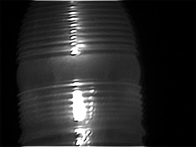

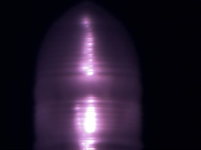

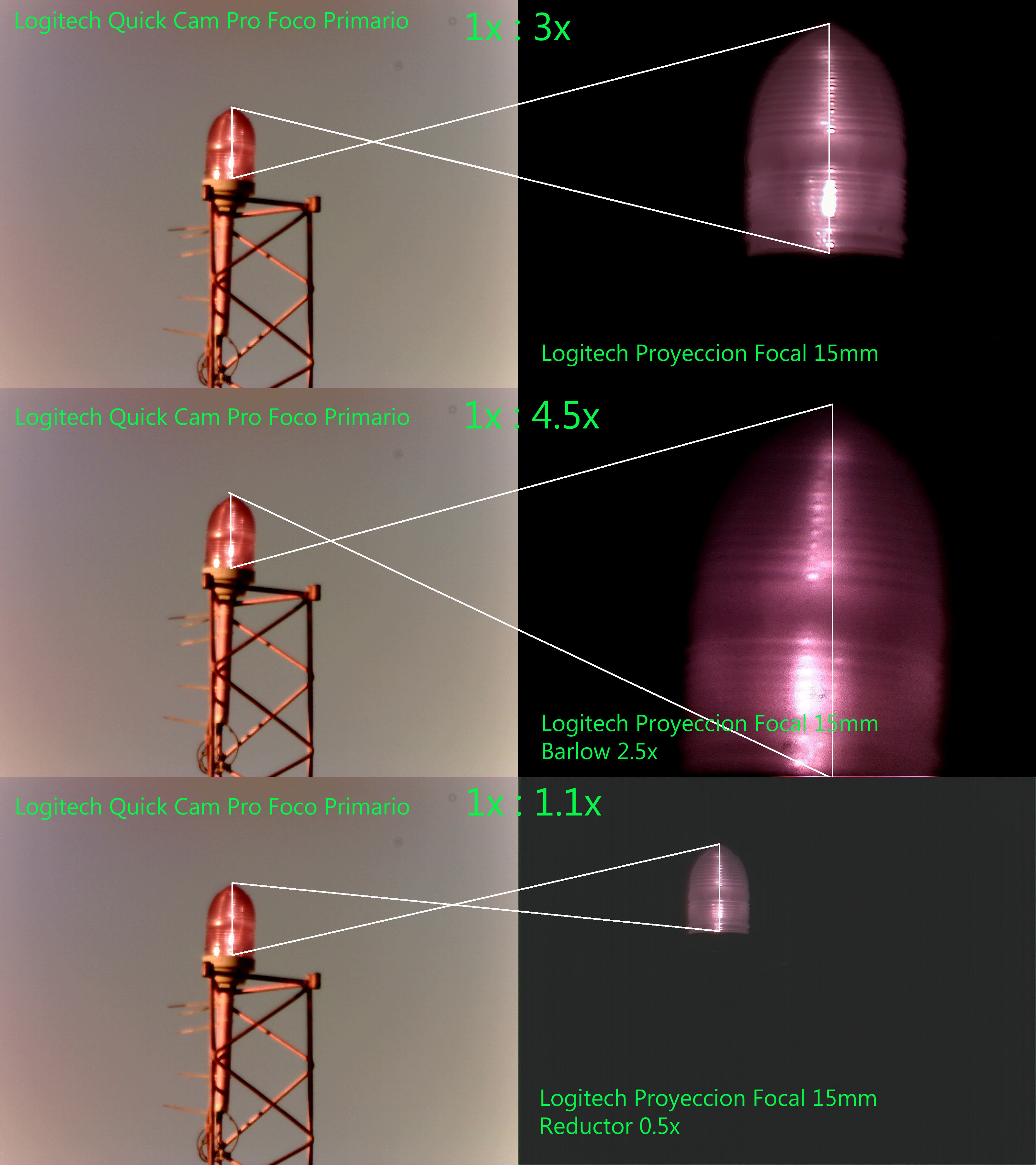

Estoy haciendo algunos planes para modificar mis webcam. Independientemente de eso, les paso unas imágenes de qué "aumento relativo" puede tomar un sensor (Cada foto tiene 1600x1200 pixeles con una separación de 5.3 µ. entre sí.)
Creo que la mejor relación es la proyección focal.
Aclaro los equipos.
Nexstar 5" (1270/127)
Objetivo a 1000 metros.
Ocular de 15mm Omni series.
Barlow GSO 2.5x
Reductor Focal 0.5x GSO
Quizás le sirva a alguien que este con el dilema de aumentos y.... cuánto es? :loco
También aclaro, cuanto contraste es?, cuando ruido? cuanta ganancia? etc etc
Catarsis en el foro ja ja. :D Siempre viene bien parar y dar de nuevo.
Se entiende que 1 es igual a la foto de referencia y ":" a su aumento relativo con mis equipos actuales.

Cuantos aumentos tiene en foco primario? La SPC 900 con mi nexstar 4 a foco primario hace muchos aumentos... todavía no los pude calcular pero hice algo similar a esto, con unos arboles a 40 metros
Buena pregunta .Sabes que tengo una...
En la misma relación salen asi.
