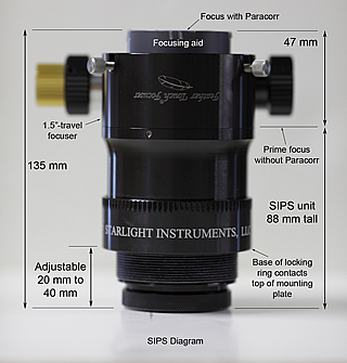

Publicado 30 de Julio del 201113 a Hola gente. Todavía estoy sin decifrar la distancia que necesita el corrector de coma (supongamos el lente mas cerca a nuestro ojo), al "FOCO PRIMARIO DEL TELESCOPIO". No del corrector al fieldstop del ocular, sino al foco primario (foco del espejo primario). Me cansé de buscar y no lo encuentro. Adquirí un paracorr Televue pero andá a saber cuando me llega....(si me llega... ), para ir ganando tiempo y tener la estructura del telescopio terminada para cuando llegue, necesito esa medida..... Sólo encontré una foto que lo indica (como "prime focus without paracorr"), pero me extraña porque en ese caso el corrector "intercepta" los rayos antes del foco primario. (El de la foto es un paracorr incluído dentro del enfocador , marca Starlight)

Publicado 2 de Agosto del 201113 a Hola Daniel, Fijate si te sirve esto: The Paracorr II needs an extra 3/4" of in-travel than the eyepiece alone (as a generalization). O sea, casi 2 cm más de recorrido intrafoco que con el ocular solo. Slds.
Publicado 2 de Agosto del 201113 a Autor mmmmm, no me cierra todavía Javier. Igual te agradezco mucho... en el plano que adjunté arriba figura que se estira 4,7 cm el foco. Pero sigue siendo "despues del paracorr"... Me estoy volviendo loco¡¡¡
Publicado 3 de Agosto del 201113 a Pero no entiendo Daniel, lo que se estire "después del paracorr" se regulara con la pieza ajustable, no? El manual del paracorr II (¿te encargaste ese?) dice lo mismo que el comentario que te pase, casi 2 cm de intrafoco comparado el foco del ocular. Si esto fuera así ya podrías encarar la construcción del focuser, no? Saludos!
Publicado 3 de Agosto del 201113 a Autor No lo puedo creer¡¡¡¡¡¡ Copia del manual del Paracorr: VISUAL INSTALLATION For visual use: Paracorr simply slips into your focuser like a 2" Barlow. Depending on eyepiece type and setting, you will need about 3/4" focuser in-travel compared to using the eyepiece alone. Traducción del google: INSTALACIÓN DE VISUAL Para uso visual: Paracorr simplemente se desliza en su foco como un 2 "Barlow Según ocular. tipo y la configuración, se necesitan alrededor de 3 / 4 "de enfoque en los viajes en comparación con el uso del ocular solos. ..... en los viajes...... ¡¡¡¡¡¡¡¡, bendito google ¡¡ Gracias Javier, cualquier otra traduccion del inglés te la pregunto por mail a vos¡¡
