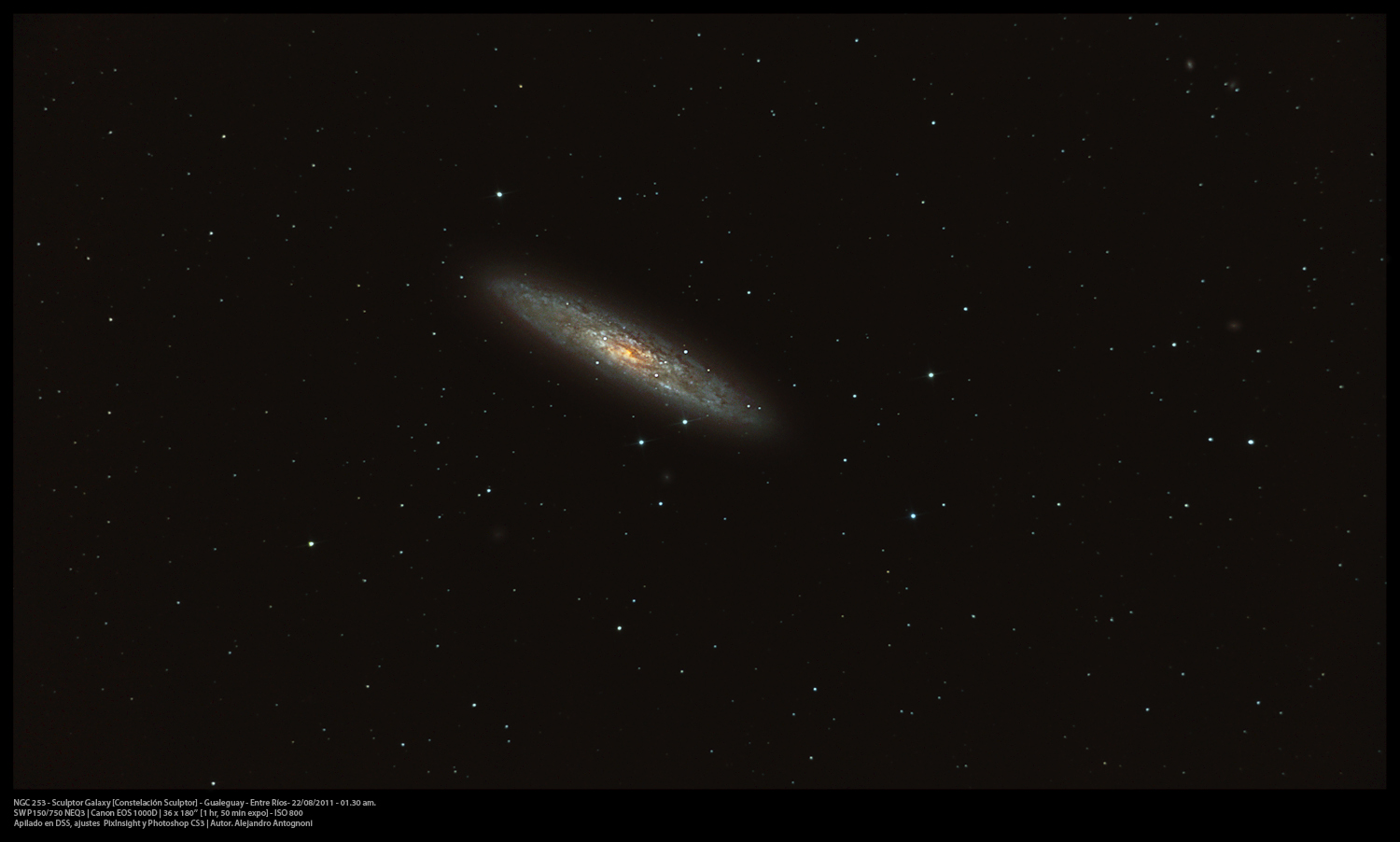

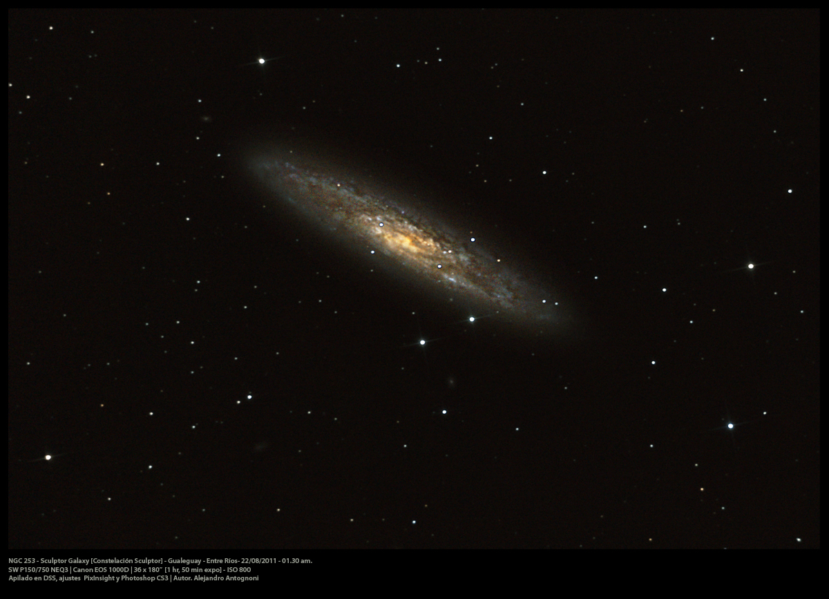

Publicado 23 de Agosto del 201113 a Hola amigos, Después de varios meses de no poder hacer fotos de objetos, volví al ruedo con esta galaxia espiral barrada perteneciente al grupo local, NGC 253. En este caso fue mi primer incursión en el tema del guiado. La prueba que había hecho acá en mi casa salio bien, pero como siempre cuando uno está en plena acción pasan todas. Se me piantaba de a ratos la estrella guía lo que me demoró un poco en la recolección de imágenes. Junte casi 2 horas en sub de 3 minutos (podría a ver juntado mas de 3 horas si no fuera por las idas y vueltas con el guiado) El frío de entre 3 y 5 grados bajo cero le vino bien a la Canon, pero no a las baterías así que también por eso tuve que cortar, sino le hubiera tirado toda la noche jeje. Datos de la toma: Desde Gualeguay Entre Ríos 36 light de 3 minutos - ISO800 Tubo principal: SW 150 eq3 goto Cámara Canon 1000D Guiado: Galileo 70/400 - SPC 900 - PHD Procesado en DSS, PixInsight y Photoshop. Cielo: clase 3, buena transparencia, mal seeing y cero humedad Espero que les guste y cualquier comentario es mas que bienvenido. Saludos a todos y gracias por pasar. Alejandro.-

Publicado 24 de Agosto del 201113 a Muy biena Ale, excelente color y muy buen guiado y hasta levantaste un par de galaxias bien débiles ahí cerquita...buen regreso loco!!! J.

Publicado 24 de Agosto del 201113 a Que placer ver ésta foto Ale, te pasaste! Muy buena resolución tanto de detalles como de colores. El núcleo dorado con las tonalidades azules en los brazos quedaron muy bien. Si ésta es tu primera con guiado.... De plomo nomas te comento algo que a mi a veces me pasa también, al querer "enfocar" y resaltar detalles se marcan mucho las estrellas contra el fondo luninoso de la galaxia (me pasó con el triplete de leo). Habría que protegerlas con una máscara, no? abz Ignacio

Publicado 24 de Agosto del 201113 a Autor Gracias muchachos a todos por tomarse el tiempo de pasar a ver y dejar un comentario. La verdad que le tenia fe al objeto ya cuando vi el primer light antes de apilar, y me alegra que les haya gustado a ustedes también. Ignacio, totalmente de acuerdo con lo que me comentaste. Había hecho una mascara de estrellas pero cuando invertí la selección para estrechar el histograma de fondo le di mucho calado a las estrellas y eso hizo que se despeguen, incluso en algunas me quedó un halo mas oscuro al rededor. Estuve procesando como 4 horas, la verdad que cuando lo note ya era tarde, otro día voy hacer otro procesado a ver como queda, igual gracias por hacérmelo saber Abrazo a todos.
Publicado 24 de Agosto del 201113 a Que hermosa imagen Ale!! Felicitaciones!! Particularmente me gusta la primera. Pudiste capturar al menos 4 galaxias muy tenues en el fondo, impresionante! Nuevamente felicitaciones y a seguir nomas que vas a pasos agigantados, che! Abrazo!!
