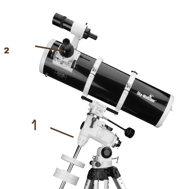

Publicado 26 de Agosto del 201113 a Mi nombre es Ulises y vivo en Berazategui, en el Sur del conurbano bonaerense. Después de mucho leer los foros de primeros pasos, esta semana me compré mi primer telescopio, un Sky-Watcher 150/750 y la verdad que estoy muy emocionado . Recién termino de armarlo para ver como era y la verdad que me resulto muy sencillo (Me tenía bastante preocupado no poder armarlo bien). Lo único que me genera dudas es que hay dos piezas a las que no les encuentro utilidad o donde van . Pongo la foto. Agradecería si alguien me puede aclarar para que son. Desde ya muchas Gracias!!!
Publicado 26 de Agosto del 201113 a hola Ulises. bienvenido a EP!! La pieza de la izquierda (1) parece ser la que es atravesada y traba la barra en donde van los contrapesos. Respecto de la pieza de la derecha (2) debe ser el adaptador para oculares de 2". Desde ya te aconsejo que JAMAS coloqués el telescopio sobre la montura sin antes haber montado los contrapesos. Al desarmar, se retira el telescopio primero, y luego los contrapesos. La montura JAMAS debe quedar con el telescopio guardado en la caja y los contrapesos colocados porque se sobrecargan innecesariamente las piezas, por lo que, o lo dejás armadito completo tapado y cubierto con una funda, o, caso contrario, si se retira el tubo, también las contrapesas. Estos consejos te evitarán caídas accidentales y roturas y desgastes prematuros en el mecanismo de la montura
Publicado 26 de Agosto del 201113 a Autor Muchísimas Gracias por la respuesta y por los consejos!!! La verdad que no había pensado en como desarmarlo.
