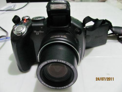

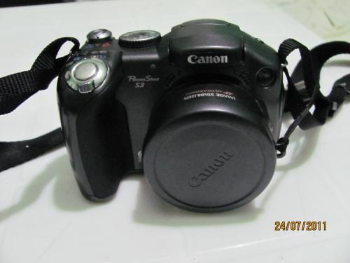

Publicado 26 de Agosto del 201113 a Autor hola ioltaworzo, muchas gracias por tu pronta respuesta, te comento, le compre a un amigo su telescopio y me regalo el anillo T con su adaptador completo, y estoy buscando una camara tipo reflex, que me salga economica, vi la canon power shot S3 IS en una pagina de compra-venta a buen precio, en la foto se ve que si se puede retirar el objetivo, pero queda como metido dentro del cuerpo de la camara y por eso mi duda, si se puede usar con el anillo o no. te adjunto algunas fotos para mejor detalle, saludos
Publicado 26 de Agosto del 201113 a C: A esa cámara NO se le puede quitar el lente, lo que ves en la foto es que la lente se retrae, como en todas las camaras compactas. LA Canon Powershot no es una reflex por lo tanto el anillo no te sirve para ella. Fijate que por precios bastante accesible podes conseguir una reflex usada, de hacho si la vas a usar solo para astrofoto podes comprar el cuerpo solo, con lo que abaratas costos. Saludos Iolta
Publicado 26 de Agosto del 201113 a Autor Oooo ya veo, la lente se retrae, pense que se podia quitar, ok entonces mejor buscare una rebel que sea solo el cuerpo y si son mas baratas asi, ya despues comprare la lente para usarla normalmente tambien, muchas gracias. y aprovenchando otra pregunta, de las compactas de canon de la serie A, que pueda usar con el CHDK cual me recomiendan???
