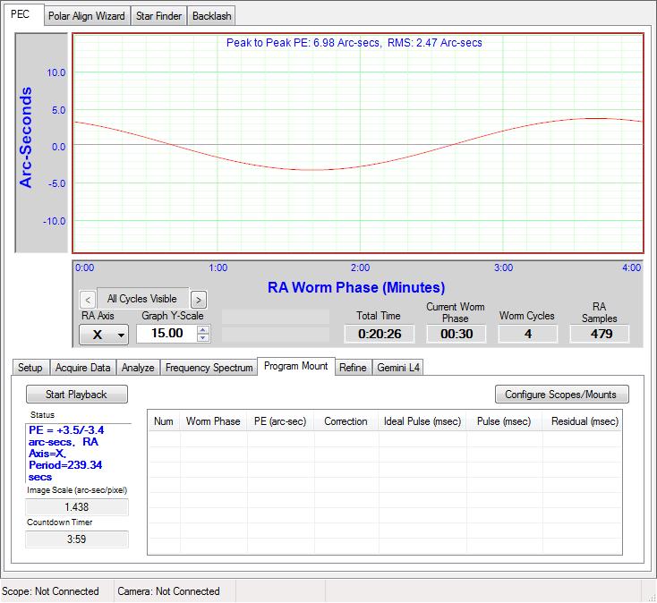

Anoche aproveché un momento de claridad parcial para ajustar la montura y medir su desempeño. Para eso baje un demo del programa Pempro v2, totalmente funcional por dos meses (gracias CCDWare).

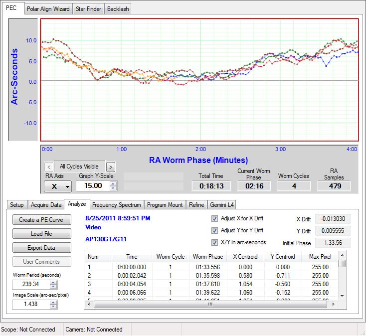

La montura vino bastante ajustada de fábrica, sin backlash en ninguno de los dos ejes, cosa que es recomendable para uso visual. Pero según había leído en varios sitios, incluyendo el de Losmandy, se recomienda cierto juego para el mejor seguimiento en astrofotografía, en el eje horario. Mi experiencia con la LXD75 es la misma.
El ajuste del acople del sinfín es medio delicado, porque éste esta montado con dos bloques independientes, así que pueden desalinearse. (Hay un upgrade para corregir éste tema) Pero lo cierto es que después de un par de intentos un poco al tun-tun, la montura quedó chiche-bombón, con un PE que no llega a 7" pico-a-pico!!! :D

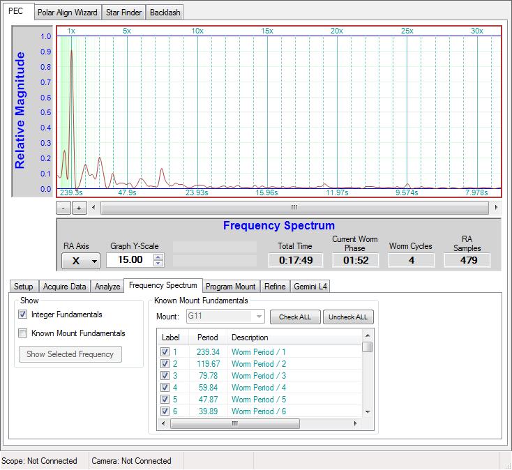

El comportamiento espectral es también muy bueno, con una componente muy dominante que corresponde al ciclo del sinfín.
Luego de programar el PEC del Gemini, corrí Pempro otra vez, arrogando un error pico-a-pico de 1.5"!!
Lo que resultó un poco alto, pero clásico en ésta montura, es el valor RMS del "ruido" alrededor de la curva de PEC, de 2,5". Esto es con lo que tiene que lidiar el autoguiado, y debería ir bajando a medida que se asienten los engranajes.
Les dejo los reportes.
Ignacio

Hola Ignacio,
6 segundos de arco peak to peak esta excelente!!!, y con el PEC de 1.5 te diría que prácticamente no necesitas guiado, salvo para compensar el viento o una puesta en estacion mediocre.

Hola Ricardo,
En realidad el error pico-a-pico es 7" (por error metí 6 pero ya lo corregí), o sea +/- 3.5".
La G11 ofrece encoders opcionales, que yo no tengo, pero no creo que aflojando los frenos se desincronice el PEC, ya que el conjunto motor-caja reductora-sinfín-corona sigue solidario. A no ser que el cambio de lugar del freno cambie la excentricidad, y por lo tanto el ciclo del error. La losmandy tiene frenos axiales por lo que ése efecto debería ser pequeño. No se, tendría que probar.
