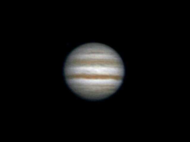

Publicado 28 de Agosto del 201113 a Les paso otro intento de Jupiter. Me resisto a sacarle la proyeccion ocular en pos del contraste. Lamentablemente los cielos siguen mal por estos pagos. Como sea helo aqui. Spc900 + Ploss 15mm + Barlow 2.5x 1340 frs apilados en Registax 6.1. Post Procesos en Fitswork 4 y PS CS4
Publicado 28 de Agosto del 201113 a Masuzzo, me encanta este Jupiter, se ditinguen muchos detalles y de color viene barbaro. Felicitaciones Iolta
Publicado 28 de Agosto del 201113 a Hey Gustavo, está genial!!!!. Fabuloso!!! Seguí resistiendoté. Me lo llevo para compartir en el Face. Saludos
Publicado 28 de Agosto del 201113 a Los cielos andaran mal pero la foto esta muy bien. Se ven muchos detalles. Lindo tamaño. Le bajaría el azul nomás. Felicitaciones
Publicado 29 de Agosto del 201113 a Muy bueno, se ven muchos detalles. Como estaba de alto en el horizonte? Saludos y felicitaciones por la captura.
Publicado 29 de Agosto del 201113 a Autor Gracias a todos por pasar. Respecto al azul no sale bien, casi siempre es el error principal. Bajarlo me hace perder el balance. En realidad el azul es mas grande que los otros dos. Y redimensionar la capa no me da buenos resultados tampoco porque despues no coincide. Sobre la altura, eran las 5.07 am. calculo que a no mas de 45º hacia el N. Saludos
Publicado 29 de Agosto del 201113 a desatura el blue y cyan Si ecualizas los canales se te va muy marrón Un abrazo
Publicado 29 de Agosto del 201113 a Autor desatura el blue y cyanSi ecualizas los canales se te va muy marrón Un abrazo Tenes razon, gracias por ese dato. No se me ocurrio entrarle por ahi. Saludos
Publicado 29 de Agosto del 201113 a Masuzzo, te felicito por este Jupiter! está Genial. Saludos Marcelo

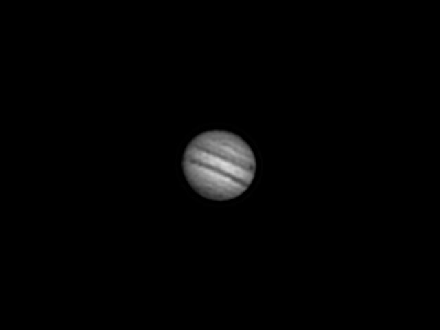

Publicado 29 de Agosto del 201113 a Esta muy bueno ese jupiter. La focal de ese tele es la ideal por otra parte. Yo intente el sabado pero no logre nada con detalles, cero definicion, algo nuboso el cielo, quien sabe. Saludos
Publicado 29 de Agosto del 201113 a Autor Esta muy bueno ese jupiter. La focal de ese tele es la ideal por otra parte.Yo intente el sabado pero no logre nada con detalles, cero definicion, algo nuboso el cielo, quien sabe. Saludos Marcelo, Diego gracias por pasar y los comentarios. Diego fijate en la foto, Sabado 21-08-2011 Che, consulta a quien sepa. Tiene venjata usar en Jupiter un filtro IR/UV? Tengo entendido que es mas simple hacer foco con IR Cut. Saludos
Publicado 29 de Agosto del 201113 a Buen Júpiter Gustavo, aunque sigo pensando que con un Mak a f/12 y la Barlow 2.5 X no necesitas para nada que haya también un ocular. Saludos. Sergi.
Publicado 29 de Agosto del 201113 a Autor Buen Júpiter Gustavo, aunque sigo pensando que con un Mak a f/12 y la Barlow 2.5 X no necesitas para nada que haya también un ocular.Saludos. Sergi. Estimado Sergit, prometo la proxima vez hacer 2 jupiter uno con y otro sin para sacarme todas las dudas. El punto es que dado que la camara esta con cinta es molesto en plena captura ponerse a sacar y poner el ocular. Pero para la proxima. Comentario al margen, el sabado prox, 2.00 UT en adelante IO transitará por el centro de jupiter, se puede ver en argentina desde las 5 am aprox. Hora ideal y dia ideal, esperemos que no llueva. Saludos
Publicado 30 de Agosto del 201113 a Habrá que estar atento a ese transito, aunque debido a mi orientación NE en estos momentos Júpiter me queda fuera de alcance alrededor de la 1.30 T.U. Siguiendo con el tema de usar solo la Barlow ten en cuenta que con ella de plantas en f/30 y 3.750 mm de focal aproximadamente. Con una webcam corriente, cuyos pixels son de poco más de 5 micras, la resolución es de aproximadamente 0,3" por pixel, es decir aproximadamente el triple que la resolución teórica de un Mak de 5". Generalmente se usan relaciones focales entre f/20 y f/30 en fotografía lunar y planetaria, de ese modo conseguimos sacar los detalles más pequeños que podemos sacar con nuestro equipo y que estos tengan un aspecto natural, con relaciones focales menores los detalles no tienen un aspecto natural y con mayores la definición se resiente. Saludos. Sergi.
Publicado 30 de Agosto del 201113 a Autor Habrá que estar atento a ese transito, aunque debido a mi orientación NE en estos momentos Júpiter me queda fuera de alcance alrededor de la 1.30 T.U.Siguiendo con el tema de usar solo la Barlow ten en cuenta que con ella de plantas en f/30 y 3.750 mm de focal aproximadamente. Con una webcam corriente, cuyos pixels son de poco más de 5 micras, la resolución es de aproximadamente 0,3" por pixel, es decir aproximadamente el triple que la resolución teórica de un Mak de 5". Generalmente se usan relaciones focales entre f/20 y f/30 en fotografía lunar y planetaria, de ese modo conseguimos sacar los detalles más pequeños que podemos sacar con nuestro equipo y que estos tengan un aspecto natural, con relaciones focales menores los detalles no tienen un aspecto natural y con mayores la definición se resiente. Saludos. Sergi. Ahhh, en cambio yo la tengo servida en bandeja de plata!. Mi casa da exactamente al norte es ideal. Espero tener buenos cielos, hacerlo bien, y no quedarme dormido! Respecto a tu oportuno comentario sobre la dispersion de luz por pixel lo comprobe y es notoria la diferencia de contraste. No solo es contraste sino mas calidad por pixel y en su conjunto la naturalidad. estoy 100% de acuerdo con vos. Noto en la foco ese error, tiene mucho detalle pero jupiter no parece estar flotando en el espacio imponente frente a mi cuando la veo. Parece un plato con manchas. Estamos de acuerdo en eso. Mira paso un jupiter a B/W que hice hace unas semanas solo con barlow. Miro la NEB y la SEB y se ven mas dimanicas, mas naturales. Saludos y buenos cielos.
Publicado 31 de Agosto del 201113 a Si, tiene buen aspecto este último Júpiter, más natural y al mismo tiempo detallado. Saludos. Sergi.
