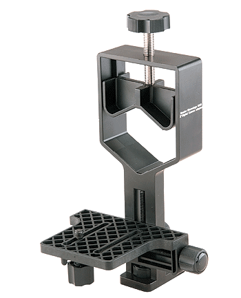

Publicado 28 de Agosto del 201113 a vos decis poner el tipode hasta que llegue al ocular y luego sacar la foto? o poner la camara con la mano y sacas la foto? podrias poner el tripode hasta el ocular(igualmente bastante dificil) y darle minimo 2 segundos con el disparador automatico antes de sacar la foto asi no se mueve cuando presionas el disparador. a lo mejor te ayuda la idea, igualmente es muy dificil asi, sino me parece que vienen soporte para camaras digitales. no se como se usan porque nunca use uno pero aca te adjunto una foto de un soporte universal para camara digital. la montura tiene motores para seguimiento? o es manual? fijate que aca hay mucha info, la fotografia planetaria se hace tomando un video y luego se procesa con programas como registax. prodrias hacer eso tomar un video y luego procesarlo.
Publicado 28 de Agosto del 201113 a Cómo andás? Mirá... hay soluciones como éstas para lo que describís: Para la cámara que mencionás, por las fotos que vi y las dimensiones que intuyo debe tener, éste debe ir como piña. A mi me hubiera gustado poder usarlo, pero en la mía el lente sale demasiado cuando está encendida y el adaptador queda chico. http://articulo.mercadolibre.cl/MLC-359 ... optics-_JM Y si no, el que yo tuve que usar... http://listado.mercadolibre.com.ar/adap ... playType_G Solo si no te queda otra alternativa (Tiene mucho juego). Ahora... el tema es hacer foco... 1-Ponés el ocular que vas a usar y apuntás el telescopio hacia donde querés mirar y hacés foco, valga la redundancia, con el focuser del telescopio. 2-Sacás el ocular (sin mover el focuser de su posición, si tiene freno bienvenido sea). 3-Con ese ocular armás el tren Ocular-Adaptador-Cámara(encendida y con el lente lo más afuera posible). 4-Apuntás a una pared blanca o algo luminoso que te marque la totalidad del círculo del ocular y lográs que en el centro de la pantallita de la cámara aparezca el círculo completo. Y ajustás todo. 5-De vuelta con el telescopio, ponés el tren OAC. Y debería quedar bien. Si todavía le falta, tratá de hacer foco manualmente con la cámara. Y te recomiendo que si tenés la posibiliad de usar un motor en ascención recta, lo uses y lo mantengas encendido mientras armás el tren. O hallas hecho una buena puesta en estación y puedas volver a encuadrar solo moviendo un eje. A mi con Saturno y la Luna, todo ésto me dio muuuuuy buenos resultados desde la primera noche en que me puse a sacar fotos. Y ahí empezar a probar. Pero leí que lo mejor, para planetaria y lunar es hacer videos. Seleccionar fotogramas y apilarlos en una única foto. Te recomiendo leer éste post de otro forero, que está súper claro. Incluso da tips para espacio profundo: about4590.html?hilit=introducción astrofotografía Espero que te sirva. Un saludo.
Publicado 28 de Agosto del 201113 a Lo que te respondieron esta muy bien. Te podría agregar que si tenes disparador remoto mejor que mejor, pero sino usando el disparo retardado de 5 o 10 segundos también sirve. Así minimizas el tema de la vibración. Para enfocar yo usaba todo el zoom de la cámara, incluso el digital. Después quitaba el digital y sacaba la foto con el óptico como dice Zefram Cochrane. Suerte.
Publicado 28 de Agosto del 201113 a Autor Excelentes comentarios. Lo del retardo, cómo no se me ocurrió antes, que bueno es poder compartir a través de un foro. Gracias por la ayuda, probaré ambas soluciones.
