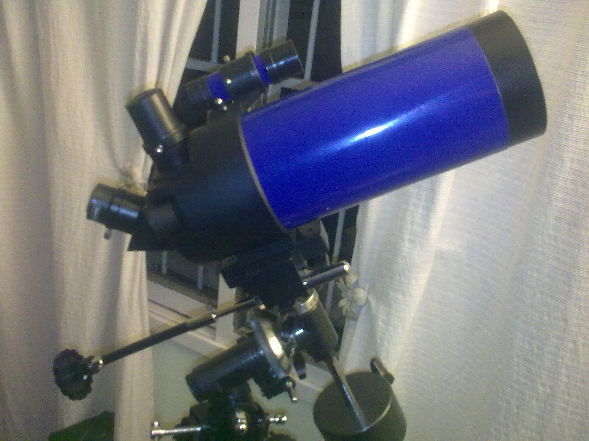

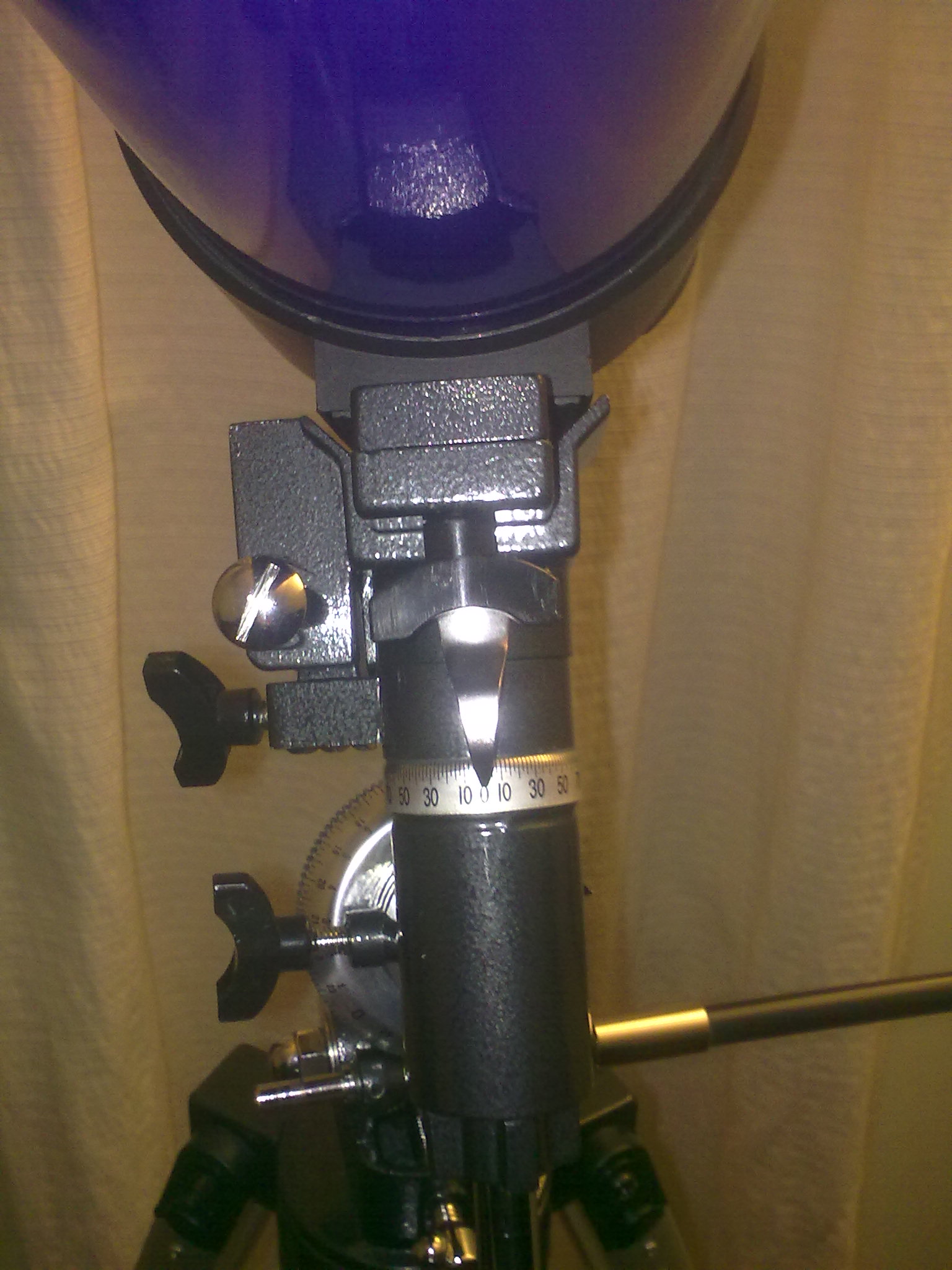

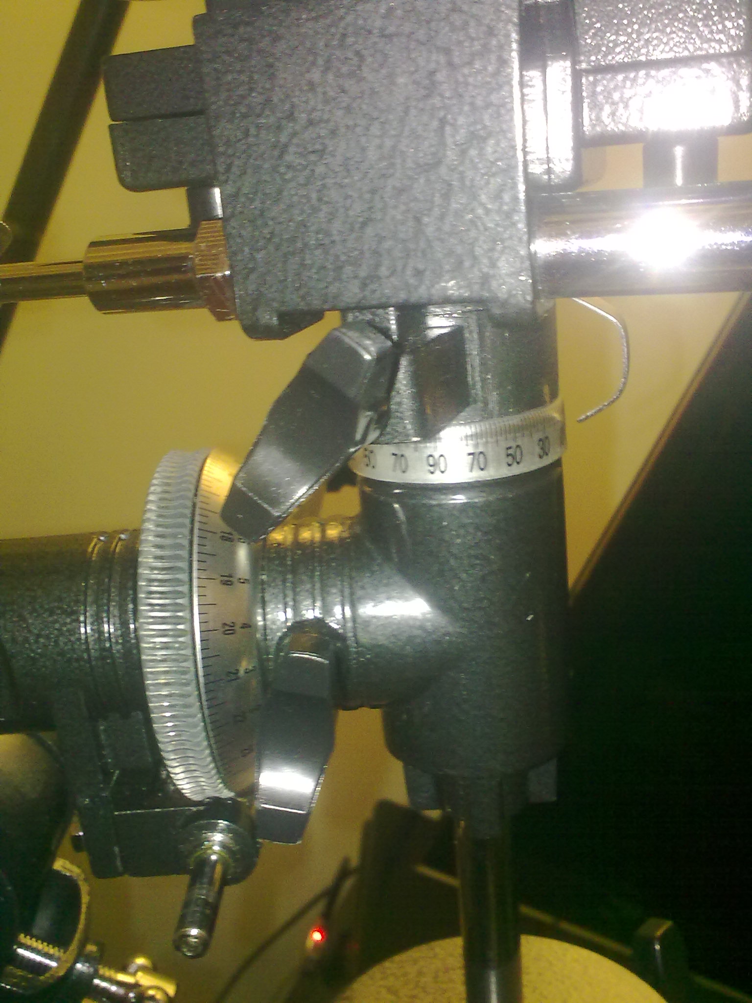

Les adjunto unas fotos de mi telescopio para que vean si falle en el armado.

Efectivamente el indicador de Dec está corrido. Al colocar la montura mirando a cualquiera de los polos celestes, la aguja debería caer en los 90º pues 0º correspondería al Ecuador Celeste.
No te preocupes no es rotura ni nada de ellos. retirá el Tubo para descubrir la tuerca que asegura el Eje Dec. Hecho esto gira la pieza de aluminio hasta que te quede correctamente colocada de manera tal de que al dejar todo alineado, la aguja te marque 90º al apuntar al Sur. reapretás y listo :wink:
Muchas Gracias Marcos! Ya lo tengo ajustado a la espera de que oscurezca para probarlo :)
Mañana te cuento!
dale Suerte!
Bueno, finalmente ayer lo pude probar y ahora sí! Puedo saltar de objeto a objeto sin mucha desviación… aunque me cuesta ponerlo en estación y mi montura no es muy “pro”. De todas formas algunas veces para respetar estación es muy difícil apuntar a algunos objetos bajos en entre el Norte y el Oeste! (Estoy tratando de aprender algunos trucos de contorsionismo) Ahora entiendo por qué muchos aconsejan ir saltando de estrella a estrella y olvidarse de las coordenadas.
