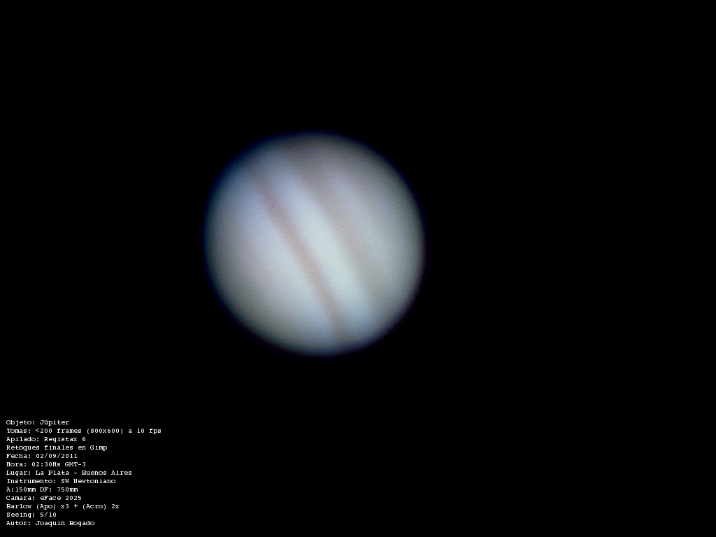

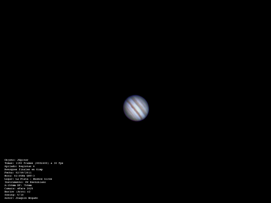

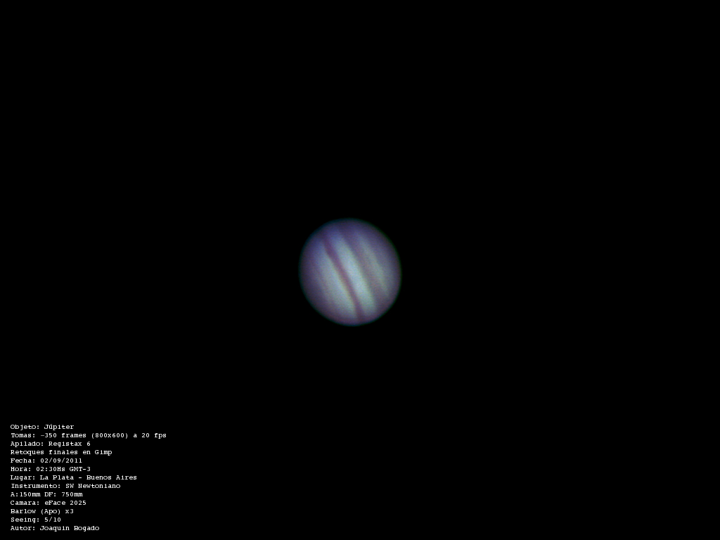

Publicado 2 de Septiembre del 201113 a Quería compartir con ustedes la experiencia de la noche del jueves 2 de sep. donde hice unas fotos de Júpiter o por lo menos lo intenté, en la medida que el seeing lo permitió. La noche no estaba para mucho, con un seeing de 5/10 con ventanas de 10 o 15 segundos de 7/10 y ráfagas de viento de 30 Km/h, pero le saqué provecho!! Además de aprender a hacer alineación por el método de deriva y probar una pavada que escribí para usar la webcam como ocular reticulado, lo que me permitió tener centrado el planeta a grandes aumentos por más de 2 minutos, pude comprobar los resultados del tutorial que subió Javier de colimación visual. Probé hacer fotos con la webcam genius eface 2025, a foco primario, con un barlow acromático 2x de SW, a foco primario con un barlow apocromático x3 de GSO y a foco primario con los dos barlow (cam + barlow x2 + barlow x3). Primer problema, a más aumentos, más tengo que forzar el gain de la cámara, ergo, las imágenes vienen con más ruido. Segundo problema, con el gain al mango, la cam no funciona a 30 fps, funciona a 10 y por lo tanto los efectos del mal seeing saltan a la vista. Si durante septiembre tenemos noches mejores a las que hemos tenido en junio, julio y agosto, prometo repetir las pruebas con mejor seeing. Los resultados: -Las imágenes con menos aumento gozan de más detalles. -A mayor aumento, más problemas para hacer foco. -A mayor aumento, menos frames por segundo, menos frames apilados y más ruido (problema de la cámara, seguramente). -A mayor aumento, más sensibilidad al mal seeing Las imágenes de la noche. Comentarios y discusiones bienvenidos! Alguien hizo pruebas similares?

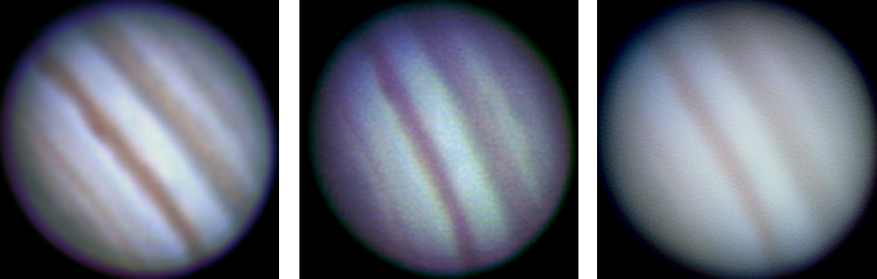

Publicado 2 de Septiembre del 201113 a Autor A pedido del publico De izquierda a derecha, barlow x2(1), barlow x3(2), barlow x2 + barlow x3(3) Ajuste las curvas de (2) por que estaba más oscura. Para (1) y (2) usé el algoritmo de interpolación cúbica de Gimp para agrandarla a 315x315 pixels. (3) está en tamaño original.
Publicado 2 de Septiembre del 201113 a Gracias , me quedo con la primera, es decir con barlow 2x. abz Ignacio
Publicado 2 de Septiembre del 201113 a La primera tiene buen nivel de detalle; las otras dos menos, pero es debido seguramente a que estás llegando (y superando) los límites de aumentos teóricos, con más razón la del tándem de barlows! Igual, habría que probar alguna otra noche con la atmósfera más estable y el planeta más elevado, a ver qué pasa. Pero la primera imagen está muy buena! Saludos, Hugo.- Hugo Beltrán Erpen

Publicado 3 de Septiembre del 201113 a Buenísimo Juaquito! Muy buenas comparaciones (ambas). Y muy buen trabajo con las 3 imágenes. Pero como bien decís, más grande no es mejor en este caso, ya que como bien comentaron te estás pasando el límite de resolución de tu equipo. Pero de todos modos, está muy bueno esto que hiciste de capturar con 3 config. distintas y comparar. Te felicito! Salu2!
