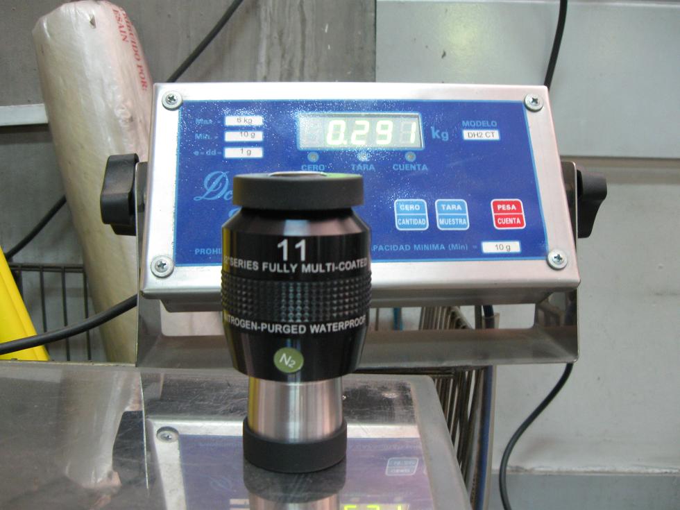

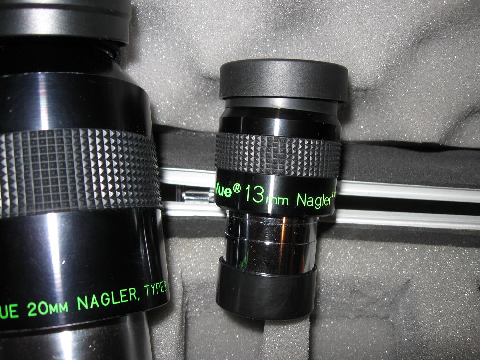

me hice de un Explore Scientific N2 purged de 11 mm, y un Televue Nagler 13 mm T6,
claro antes de vender el 11 mm quise realizar una review y así fue.
A simple vista ambos oculares muestran una construcción sólida, con un diseño similar,
la presentación en el caso del Nagler llama la atención porque viene una hoja firmada por
Al Nagler en persona y un Stiker de Televue metalizado que ya me ha venido en otros oculares Televue,

El Explore Scientific se muestra algo mas pesado que el Nagler, el eye relief es de 15 mm para el ES
y de 12 mm para el Nagler. Ambos oculares tienen 7 elementos opticos agrupados en 4 grupos.

13mmNagler.JPG.1573e0d0108b5a6ecaa2f7906
ES11mm.JPG.23a25301adbf526ff80f9fec6ccc2
