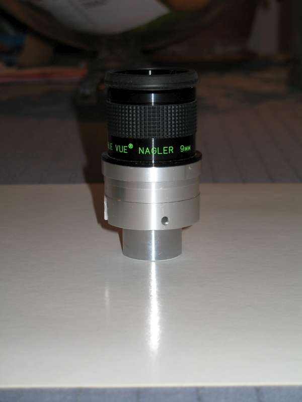

Porque digo anteriormente cara lisa, pues las primeras versiones de estos Nagler fueron realizados con el cañón intraocular liso, y sin copa eyeguard, luego vino una segunda línea con el cañón con canaleta para resguardar de caídas y copa de goma eye guard.

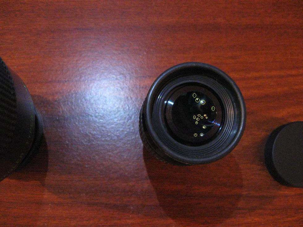

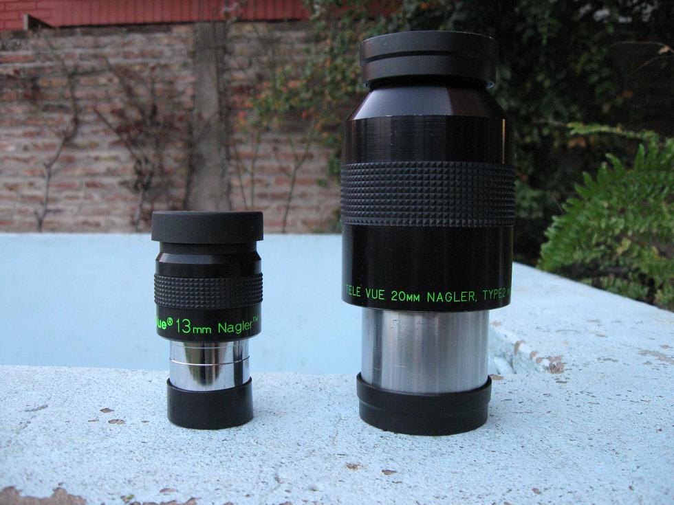

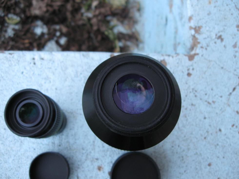

Pueden observar que el nagler tipo 2 tiene tratamientos entre verdosos y violáceos, mientras que el tipo 6 tiene tratamientos verde profundos, también quise realizar una prueba de reflección frente a una fuente puntual de luz en proyección a unos 30°, pudiendo observar solo un reflejo más en el tipo2 que en el tipo 6, siendo que el tipo 2 tiene un elemento mas : 8, que el tipo 6: 7
Bueno me pareció interesante y quise postearlo.
