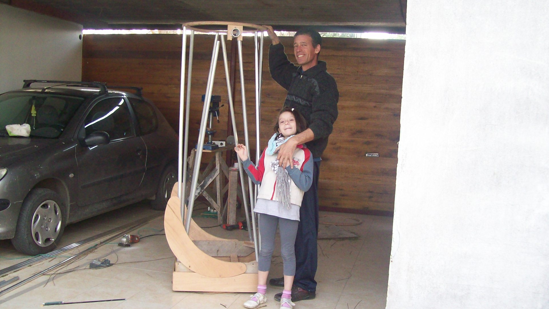

Publicado 4 de Septiembre del 201113 a Hola gente. El proyecto de la Antena 500 comienza a tomar forma (tridimensional, ), El trabajo no fue duro y agotador... fue extenuante¡¡¡ y falta andar un poco mas todavía... Pero la pasión que le puse a ésto lo hace valer con creces. Por ahora, esta etapa; será para un estudio y reconocimiento del funcionamiento de las ópticas de 490mm de diámetro con Focales de: 1960mm. (F4) (ocular a 1.8m, "usar pequeño banquito para llegar), y de 1800mm (F3.6) (ocular a 1.6m de altura) : en cuanto a la coma que generarán en las imágenes y hasta donde corrigen los correctores disponibles en nuestro país. En los espejos primarios logré parábolas muy buenas ( después de miles de horas de pulido (aún con espesores de vidrio muy delgados: 2cm y 1.7cm respectivamente, en éste último deseaba comprobar el límite de lo trabajable...), pero con defectos tales como grisado y rayas que ya supe reconocer causas, para poder hacer las próximas libres de estos defectos. Está latente también la posibilidad de realizar un F5 (ocular a 2.3m , requiere de la típica e incómoda escalerita) para verificar el funcionamiento con oculares de rango de menor calidad. El diseño del Dobson no era el que tenía pensado desde el principio (60x60), pero se me quemaron las pestañas dibujando en el Autocad sin poder resolver algunas pequeñas cuestiones , y opté por lo más simple, pero con varios kilos mas en madera y algunos centímetros extras en el bulto cerrado 64x64 cm (que .....ahora no me entra en baulcito del 206¡¡¡¡, ) Guaaaaaaaaa¡¡¡¡¡¡ .... no veo la hora de ponerle el ojo al ocular¡¡¡¡¡¡¡¡¡¡¡¡
Publicado 4 de Septiembre del 201113 a Espectacular Dani!!! Que pedazo de laburo te mandaste. Te felicito...! Yo también, no veo la hora de echarle un ojo al bicho ese... Me parece que te vas a tener que hacer un carrito para enganchar atrás del auto para poder trasladarlo... Un abrazo! Editado 4 de Septiembre del 201113 a por Invitado
Publicado 4 de Septiembre del 201113 a Guaaaaaaaaa¡¡¡¡¡¡.... no veo la hora de ponerle el ojo al ocular¡¡¡¡¡¡¡¡¡¡¡¡ Jajajajajaja, a más de uno se le hacen agua los ojos con solo pensar en eso... Felicitaciones Daniel. Todo un laburo!!
Publicado 4 de Septiembre del 201113 a Grande Dani, la verdad te esta quedando genial y lo de dobson totalmente desarmable me está resultando muy atractivo como ya te había dicho. Estaré atento a los avances.
Publicado 4 de Septiembre del 201113 a Genial Dani, se ve muy bien el gigante, como dice Ale esperamos todas las novedad que vayan surgiendo, te re felicito. Un abrazo. Ramiro.
Publicado 4 de Septiembre del 201113 a felicitaciones Dani , haber si para la proxima juntada estara listo el bichito !!!! saludos PD: por lo visto no vas a necesitar cinta scotch Editado 4 de Septiembre del 201113 a por Invitado
Publicado 4 de Septiembre del 201113 a Te deseo lo mejor Alto laburo te estas haciendo quedara una maravilla eso seguro
Publicado 5 de Septiembre del 201113 a Impresionante, mi amigo! esta quedando de maravillas!!! Te felicito! Abrazo Carlos Di Nallo Docente Curso Astrofotografia I

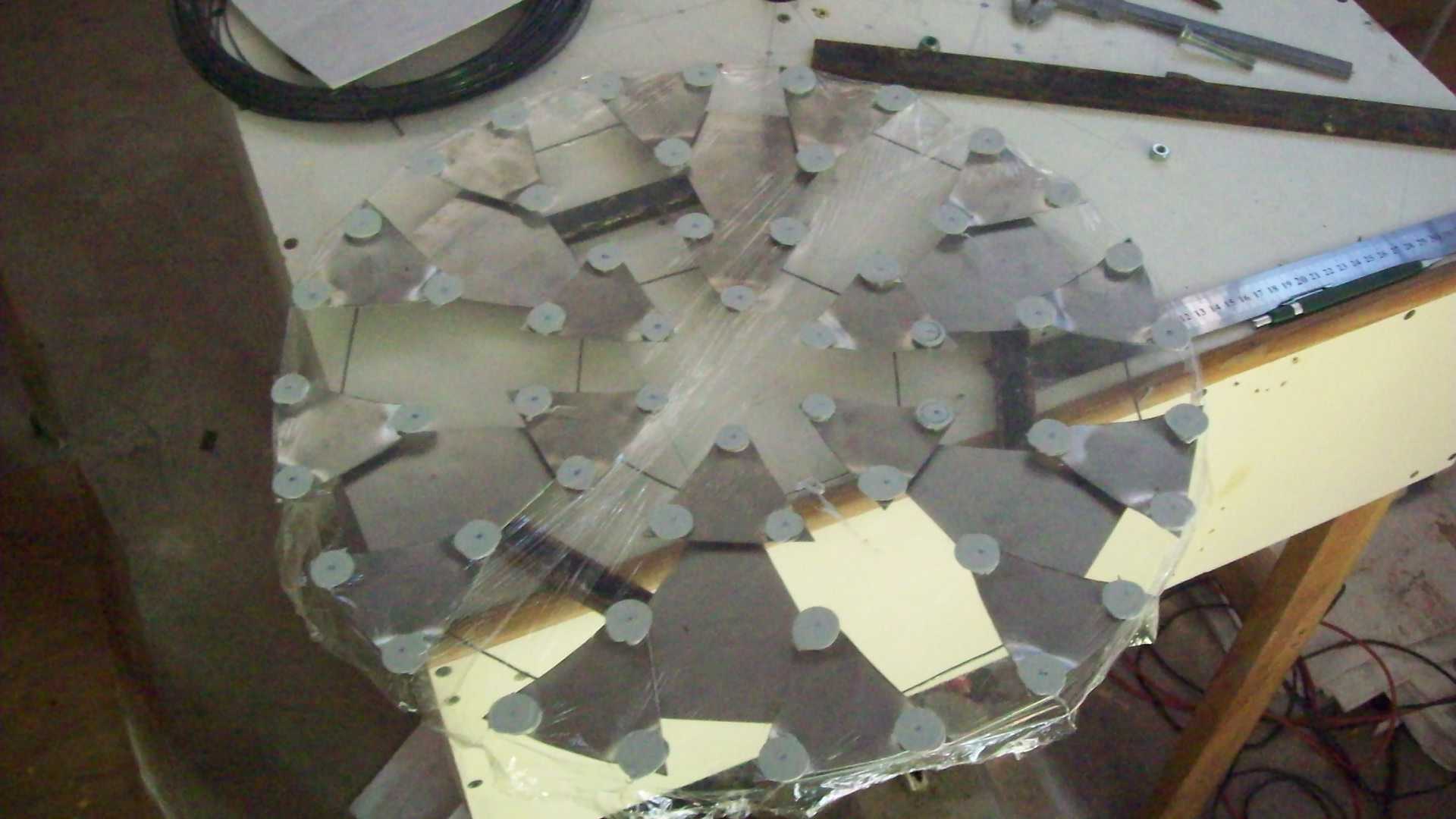

Publicado 5 de Septiembre del 201113 a Hola Daniel, tocayo! me parece excelente lo que estás haciendo, son diametros de espejo muy difíciles de manejar. Lo que no sé es si estuviste en contacto con el grupo de cielosur. Alli estoy yo y es un grupo que se ocupa de construccion de telescopios. Lo que me interesa es que decis que los vidrios son de 2 cm y 1,7. Eso segun lo que tenemos entendido es muy complejo, porque el vidrio así, en el espejo, tiene deformaciones por el peso mismo del vidrio, y se necesitaría una cuna que reparta las tensiones en una cantidad de puntos. -Una "suspension" para el espejo- . Tené en cuenta eso porque va a deformarse segun la inclinación que le des en la observación. Si queres entrar al grupo, que es de yahoo, esta es la direccion: ar.groups.yahoo.com/group/telescopios_cielosur eso es para anotarse, y se maneja por email al grupo No sé, ahi hay gente que sabe mucho más que yo, y armaron varios telescopios, a partir de vidrios que tallaron. Yo tambien pero me quedé en la mitad del tallado, la parte en que se te empieza a rayar, con el esmeril mas finito, ahi se amilanan los cobardes como yo, jaja. Del espacio no te preocupes, con un abrelatas lo arreglás al 206, y sino comprate un Volvo que tienen un baul enorme! La mayoría termina comprando una pickup carrozada o algo similar. saludos

Publicado 5 de Septiembre del 201113 a Autor Gracias amigos por el apoyo y compañerismo. Ojalá puedan venir para la "inuguración oficial", algo habrá que hacer.... Prontito vendrá el primer "minireporte" desde el patio nomás..... ch0kl0: los espejos van sobre una celda (parecida a la de la foto). Turco. Sos terrible¡¡¡, cómo le podés decir "trampera" a la antenita300 ?????¡¡¡¡¡¡, es una joya de la ingeniería moderna¡¡¡¡¡ Un abrazo a todos.

Publicado 7 de Septiembre del 201113 a Foaaa!!! qué guasada!! jajjajaja....che Daniel qué laburito que te mandaste, se nota las ganas que tenés y la dedicación que le pones, yo que estoy en medio de un proceso de tallado de espejo sé lo que es todo esto. FELICITACIONES!!
Publicado 7 de Septiembre del 201113 a ch0kl0: los espejos van sobre una celda (parecida a la de la foto). Ah! precisamente me refería a ESO. con esa celda creo que hasta una pizza a la piedra no se va a deformar para nada! un abrazo y felicitaciones, a ver cuando esté listo esperamos los comentarios!
