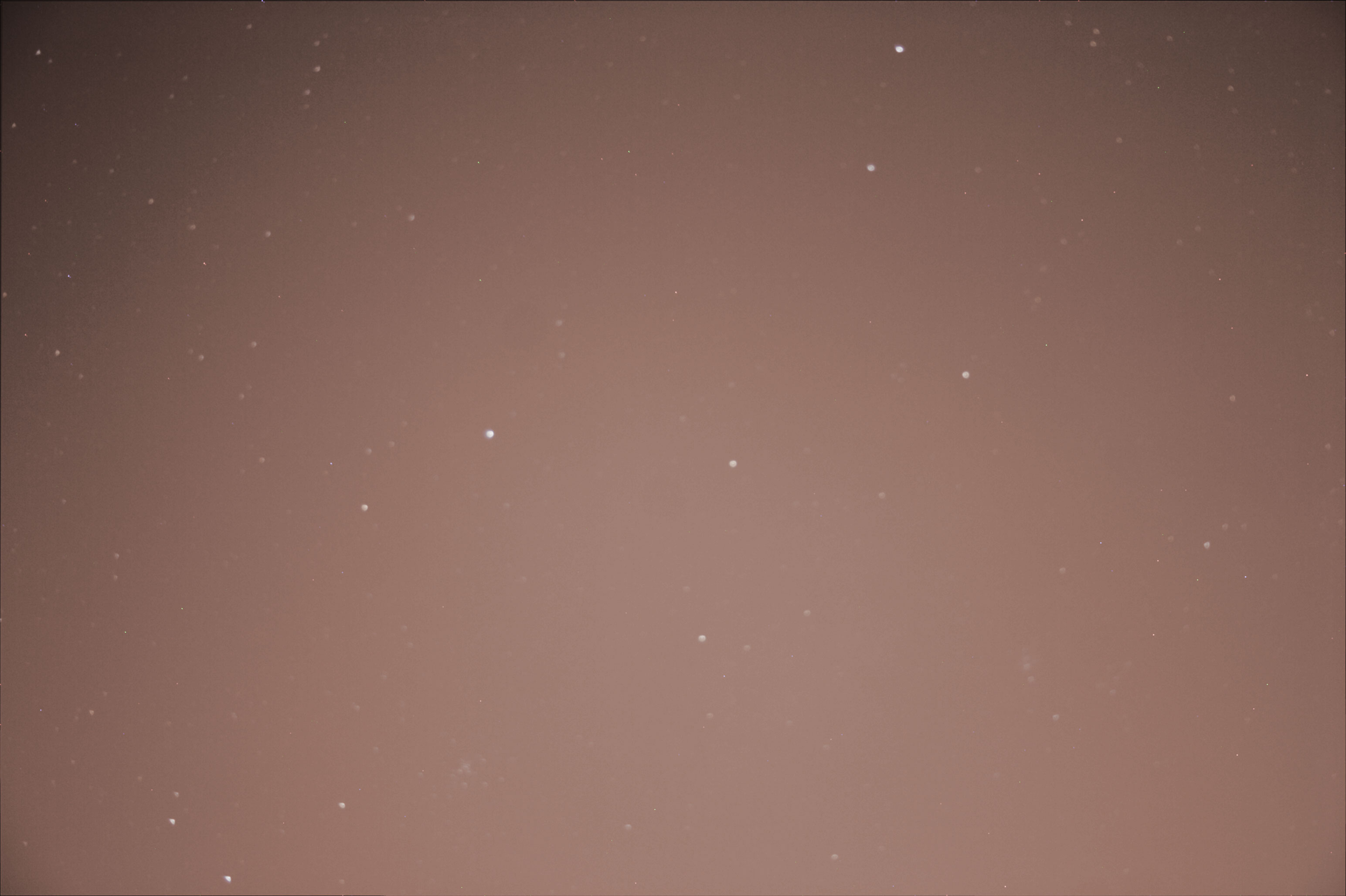

Hace un par de días me regalaron una Canon 300D. Hacía rato venía con el proyecto de la cámara pero por una cosa u otra no podía acceder a ella. Finalmente se me dió y ya empecé a sacar mis primeras fotos.
Aca subo Sagitario. Son 28 lights de 30" cada una, ISO 200, F 5.6. El lente 18-55 puesto en teleobjetivo.
Les escribo algunas preguntas:
En primer lugar les quiero preguntar como hacen con el tema de la batería. Salí a sacar con una por la mitad y la otra (creo) completamente llena. En total llegué a sacar unas 48 fotos (con previsualización de 2 seg), y se me agotaron ambas baterías. ¿La idea es sacar mientras la otra se está cargando y así ir reemplazando?
Como me quedé sin batería no pude sacar ningún dark. En todo caso, ¿se alterna entre darks y lights o se pueden sacar al final de la sesión? Más que nada porque se me hace que al poner la tapa del objetivo para sacar el dark, se pierde el foco por la leve presion que se pone.
Para ver si estaban las estrellas en foco, sacaba una y luego aumentaba la visualización de la toma con la lupa. Sin embargo, al aumentarla se veía con un cierto tamaño. Yo creía que al darle zoom igual se verían puntuales. ¿Esto debería ser así?
En cuanto al procesado, lo único que modifiqué en el DSS fue el umbral de estellas, que lo puse en 5%. La verdad no se como modificar el histograma, ni como tocar los niveles en Photoshop. ¿Me podrían dar alguna ayuda al respecto?
Cualquier otra sugerencia que se les ocurra, es más que bienvenida.
Bueno, desde ya, muchas gracias por su ayuda.

Hola Esteban. Felicitaciones por tu cámara nueva!
Te sugiero varias cosas:
1. Cerrá el lente un poco más, ej F8
2. Usá iso1600 para exposiciones cortas sin guiado.
3. Usá un trípode firme (las estrellas se ven dobles en tu foto, por ahi por el mismo golpeteo del espejo de la cámara). No extiendas las patas del trípode para que quede más rígido.
4. Pone el lente en foco manual, y ajustalo haciendo tomas de prueba hasta que las estrellas del centro del cuadro queden lo mas puntuales posibles. Usá exposiciones cortas (unos pocos segundos) para esto, y el mismo diafragma (F8) y posición del zoom.
En cuanto a las baterías, dos bien cargadas deberían alcanzar para cientos de tomas. Pero siempre podés ir cargando una mientras usas la otra.
Una vez que ajustes la adquisición, pasamos al procesado.
Ignacio
Ignacio:
Si aumento la sensibilidad, ¿no corro el riesgo de que se genere ruido? ¿O eso no sucede por ser tomas cortas de 30"? Las tomas las hago desde General San Martín, BsAs, que es bastante urbano.
Ignacio:
Correcto, en tomas tan cortas te conviene maximizar el iso. En F8 deberías poder hacer tomas de 30" en cielos polucionados a iso1600 sin problemas. Te van a quedar bastante blancas, pero lo ajustas luego en el procesado.

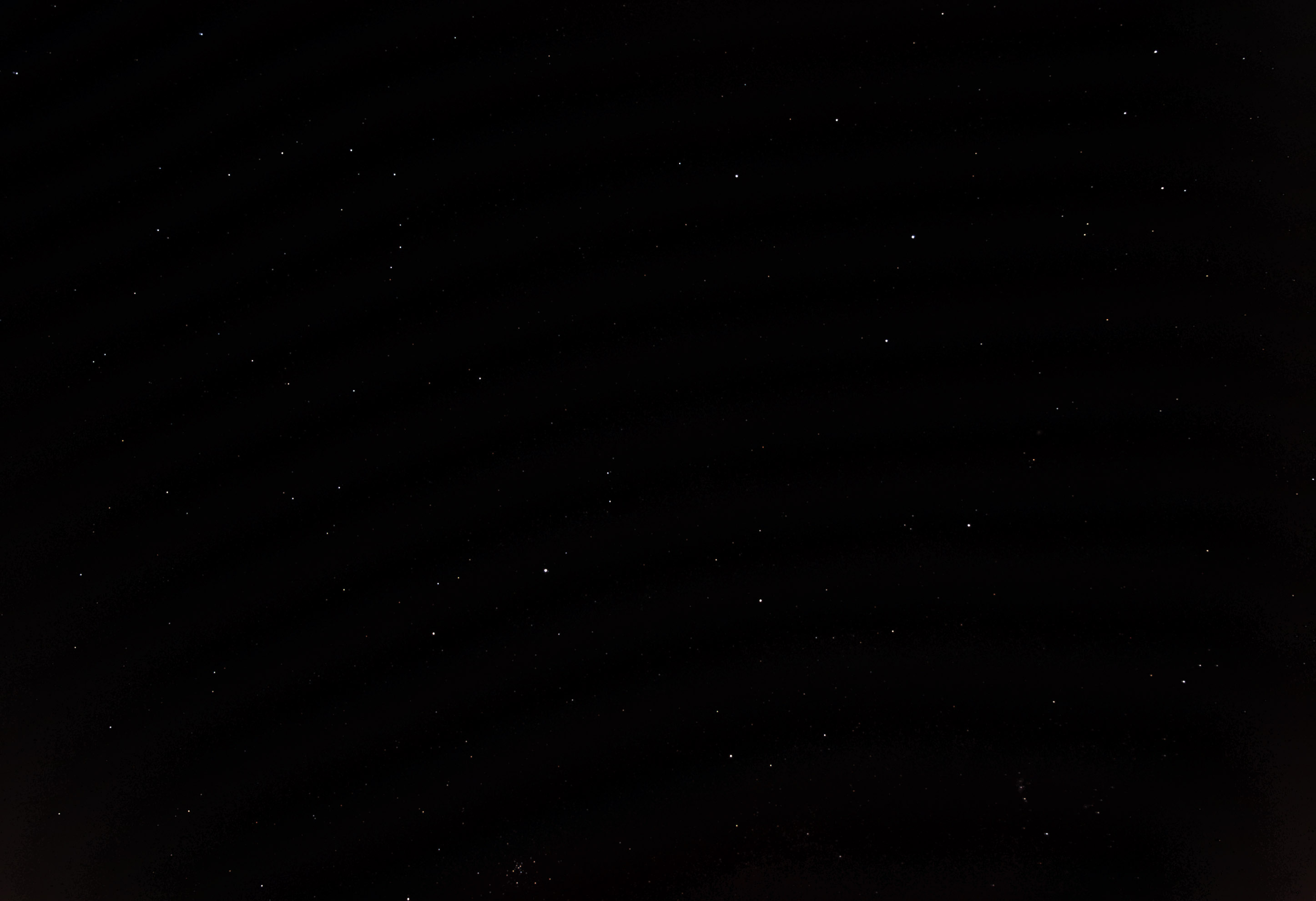

¡Buenísimo! Acá subo la foto convertida a .jpg con el Photoshop para que puedan tratarla.
En cuanto a los darks, pregunto si es recomendable tomarlos al final de la sesión o durante ella. ¿Aproximadamente qué porcentaje de las tomas tienen que ser darks?
¡Gracias!

Esteban, cómo estás?
Vos tenes la montura motorizada?? De ser así podes estirar eso tiempos tranquilamente a mas de 30 segundos con una buena puesta en estación.
Esta la hice desde plena capital federal. about16057.html Las imágenes salían rosas pero eso se procesa después, yo las saque a ISO200 pero tenia el diafragma en F5.6 ... si lo cerras como dice Ignacio en F8 podes subir tranquilamente el ISO porque estarias tragando menos luz, hay que ir compensando todo macho.
Lo mejor es que primero veas cuanto tiempo es el que podes exponer dependiendo si tenes motorizada la montura, y en base a eso después ves que ISO - y apertura vas a usar dependiendo del tiempo de expo y cielo. Si no tenes motorizada la montura te diría que saques a 18 mm porque mientras mas focal le des menos tiempo vas a poder exponer.
Los dark en mi opinión (y todos podemos tener distintas opiniones al respecto) es hacer casi la misma cantidad que los light, por lo menos un 80% en relación a los light que saques. Cuando terminas las imágenes (que es lo mas importante) sacas el lente, le pones la tapa al cuerpo y ahí sacas los dark,Cabe aclarar que tienen que hacerse a la misma temperatura (no los hagas dentro de tu casa), misma ISO que sacaste los light y mismo tiempo de exposición que sacaste los light ...
... También te diría que si el lente tiene estabilizador de imagen lo pongas en OFF, te aviso porque no se que modelo de lente tenes y eso a veces jode bastante, te salen las estrellas movidas si lo dejas puesto.
Cualquier cosa seguí consultando.
Sls.
Si apilas muchas tomas cortas, lo mas importante son los bias/offset frames que reducen el ruido de lectura. Un master bias con 50 bias al iso que corresponde, esta más que bien. Luego, en importancia, los flats para corregir el viñeteo y las motas. Entre 20 y 30 esta muy bien. En cuanto a darks, o no hagas ninguno, o hace por lo menos 10, para no agregar ruido (ideal 30 o más). Es importante respetar la temperatura , el tiempo y el iso (igual a la de los lights).
En el jpg que sibiste tenés un problema de foco. Intentá enfocar como te sugerí antes.
Ignacio

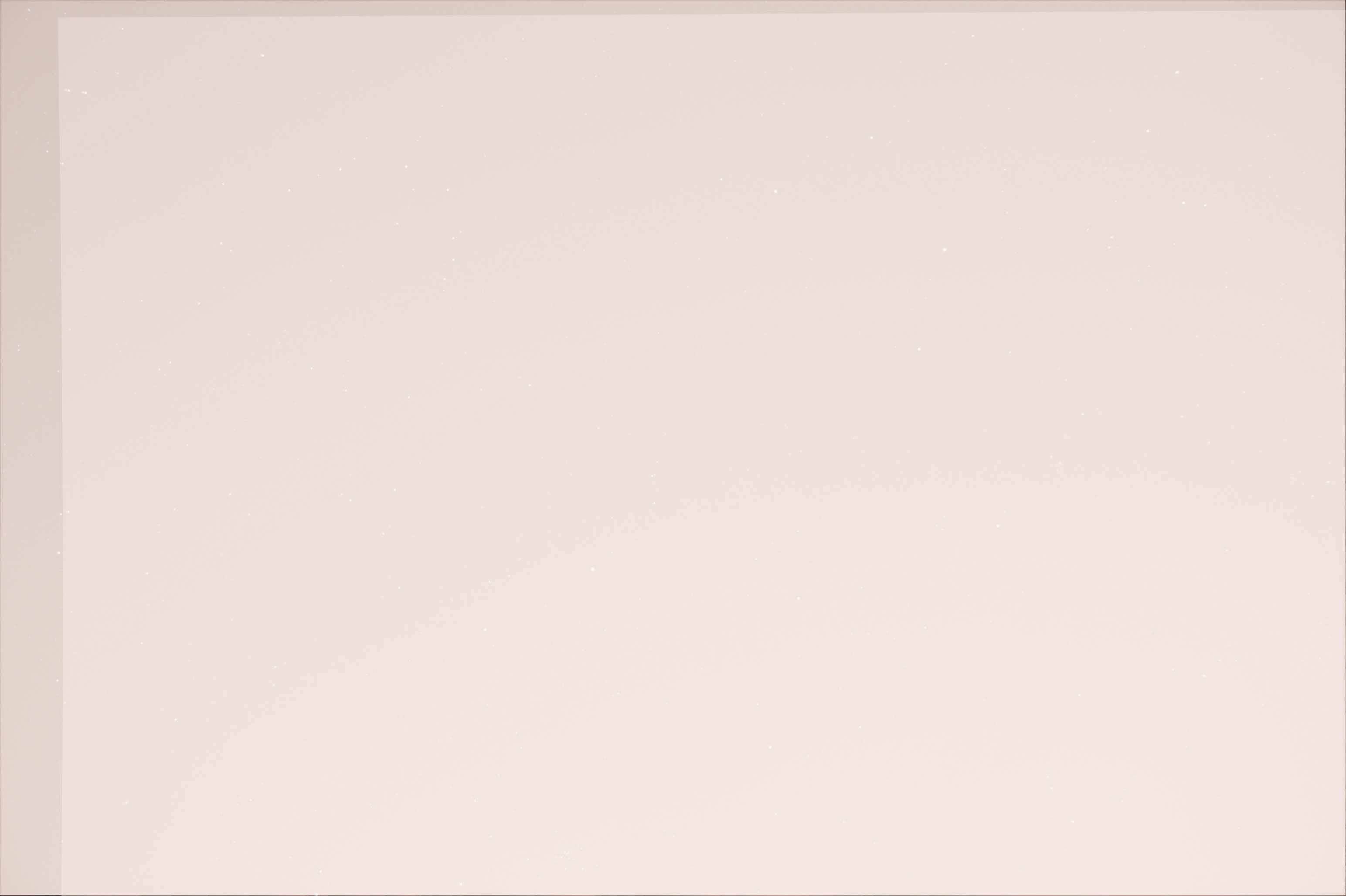

Siguiendo las respuestas que me fueron dando, ayer volví a sacar a Sagitario.
Los datos de la imagen:
Canon 300D en F8. ISO 1600, 55 lights de 30", 44 darks y 47 offset (no llegué al número 50 porque se me terminó la capacidad de la memoria).
Las apilé con el DSS y me quedó una imagen completamente rosada. A partir de acá, no se para donde ir. También noto que queda un margen más oscuro del lado izquierdo y arriba también. ¿A qué se debe?
Bueno, les dejo la imagen para que me digan como seguir. Si tienen algún tutorial como para ir empezando a leer, estaría bárbaro.
¡Saludos!

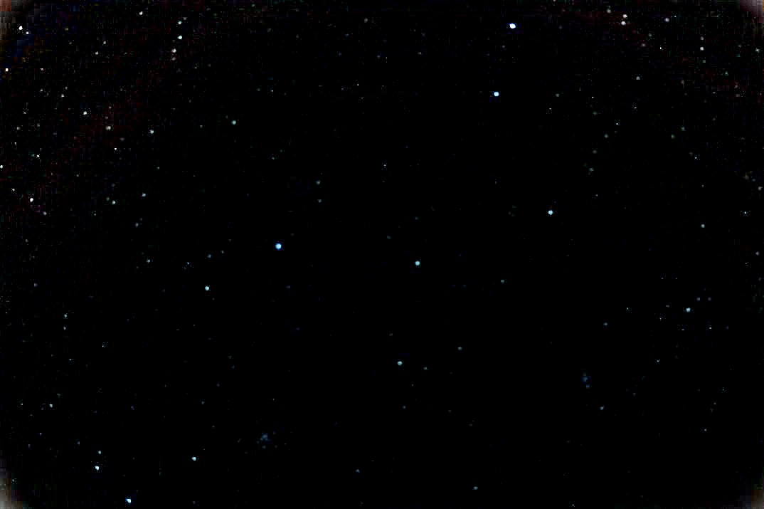

Gracias a Carlos di Nallo, que me pasó un tutorial de Pix Insight, pude meter mano y corregir un poco la contaminación lumínica.
En Photoshop generé una nueva capa y le apliqué el filtro "Paso alto". Luego seleccioné "Sobreexponer color", logrando sacar más información. ¿Cómo sigo ahora?
