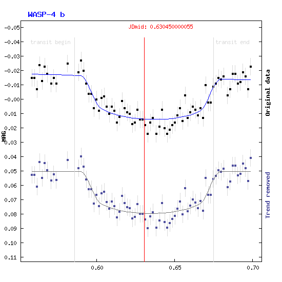

Publicado 2 de Octubre del 201113 a Les envío el transito de ésta noche. Se trata del exoplaneta wasp 4. Saludos Fernando P. Tifner Obs. Beta Orionis - MPC I32 http://www.frimecargentina.com.ar/betaorionis
Publicado 2 de Octubre del 201113 a Hola Fernando! Estoy interesado en este tema. Estos gráficos que publicaste son los llamados "curvas de luz"? Según lo que leí se grafica el delta de mag respecto al tiempo, no? Quisiera saber que apertura de telescopio es lo mínimo utilizable, y la cámara necesaria para hacer algo como esto. Y otra duda que tengo es como "predecís" que el planeta va a estar eclipsando su estrella, ademas de que tranquilamente sin saber que ahí hay un planeta lo podrías confundir con una estrella variable... Estoy especulando, la verdad solo he leído y me estoy interesando en esto para hacer algo para las Jornadas de Física acá en Bahía Blanca el año que viene. Estoy decidiendo a ver si hacer algo así, alguna estrella variable o "refinar" la órbita de algún asteroide. Saludos y buenos cielos!
Publicado 3 de Octubre del 201113 a Autor Hola! Te comento que efectivamente son las llamadas curvas de luz. Que son una grafica cartesiana de el tiempo vs la mg diferencial de la estrella. En èste post podràs ver con mas detalles como se realiza el trabajo cualquier pregunta no dudes en consultar about16577.html Con respecto al telescopio a utilizar hay tránsitos realizados hasta con un objetivo de camara fotografica, la camara ccd debe ser sensible y mejor si es refrigerada, los datos sobre las predicciones aca te dejo el link, lo unico que tenes que ingresar son los datos de tu posicion en AR y DEC http://var2.astro.cz/ETD/predictions.php saludos cordiales Fernando P. Tifner Obs. Beta Orionis - MPC I32 http://www.frimecargentina.com.ar/betaorionis
