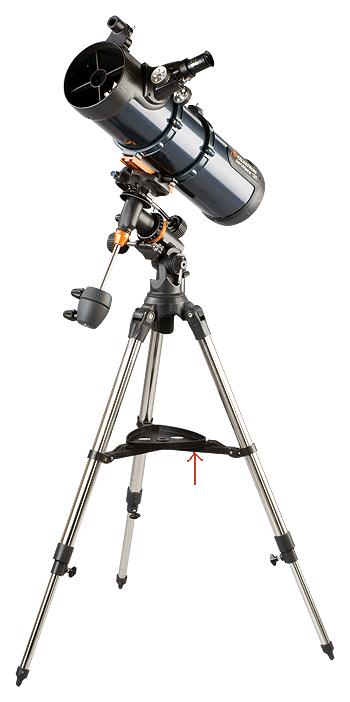

Publicado 12 de Octubre del 201113 a Autor Hola amigos me llegó el Astromaster 130eq usado y llego en muy buenas condiciones, los espejos y la montura funcionan bien. Logré hacer un poco de observación terrestre y funciona de maravilla, debido a las condiciones del cielo no pude ver nada pero todo bien. El único detalle es que en uno de los brazos que sostiene la bandeja tiene una pequeña fractura que me preocupa porque no sé si pueda dañarse por completo y vaya a tener problemas en el futuro, tengo la idea de colocarle pegamento para evitar que siga fracturandose pero no sé que opinan ustedes. Gracias Esta es la foto del sitio deteriorado
