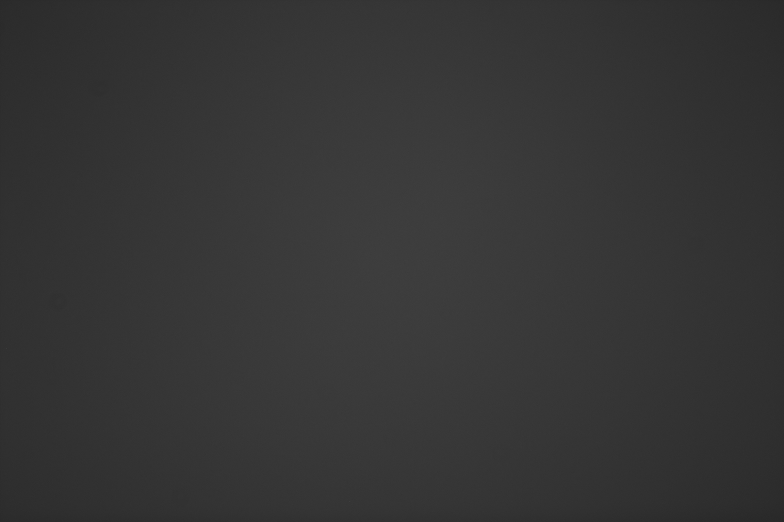

Para los flats usé una pantalla de notebook de 14" completamente blanca. Los resultados me parecieron buenos pero al apilar obtenia un resultado evidentemente peor al obtenido sin ellos. El histograma de todos los colores me aparecía sumamente estrecho.
Adjunto master flat resized al %50 y pasado a .jpg (si asi no sirve para sacar conclusiones avisen)

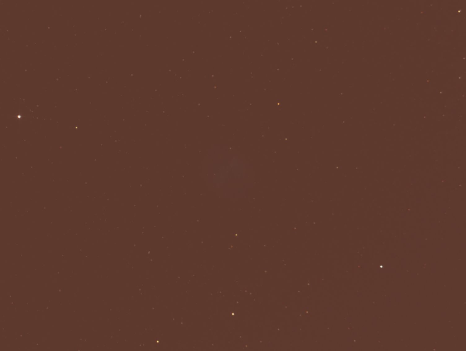

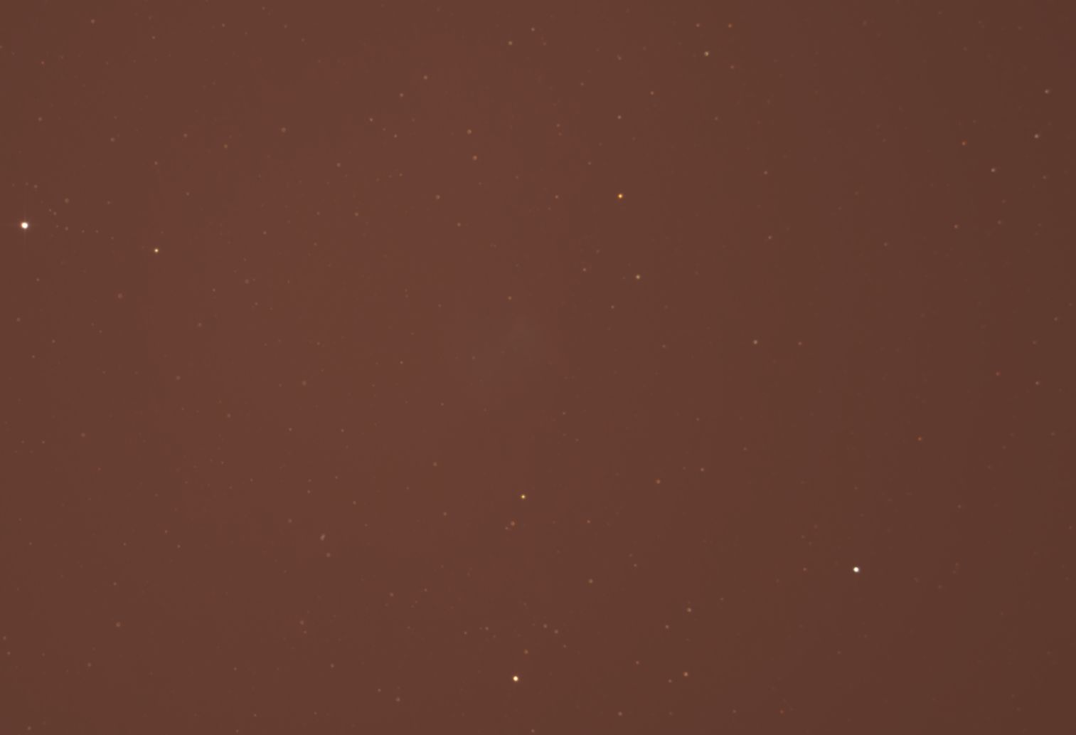

Subo un recorte con y sin flats para que vean la diferencia en los histogramas.
Con Flats

5776b60baaaf2_DumbellNebula3.jpg.fdb9302
5776b60baeb67_Dumbell6.jpg.039fb7e208f57
Con que camara estas tomando las imagenes?
Yo o soy muy entendido en el tema, pero a mi ver el master flat esta gris y tiene que ser blanco, yo los pocos flat que eh hecho le pongo un papel blanco en frente y lo alumbro con una linterna de led y salen bien blancos.
Hola Carlos,
Estaría bueno que subas un flat individual y no es master, así vemos como está hecho.

Vasco: Va flat pasado a ,jpg y resized %50 para poder subirlo.

Hola lo del flats es eso, esta muy oscuro.
Para tener un buen flats el histograma debería estar pasado de la mitad un cuarto.
En lineas generales el flat queda casi blanco total, pero no lo suficiente como para quemar la foto.
En mi caso que le tiro con filtro antipolución salen azulados.
Pero confirmando con la cámara que el histograma esta en el lugar correcto eso debería funcionar muy bien.
Reduce mucho el viñeteo de la imagen y la hace mucho mas procesarle.
Las canon tienen la función de ver el histograma en la pantalla tocando el botón DISP.
Pone la maquina en función AV y deja que la maquina decida la exposición correcta como para lograr un buen flats.
Controla en el visor como viene el histograma y después tirale a repetición.
Saca una buena cantidad de fotos sin tocar el foco ni la posición de la cámara.
Con eso tendría que funcionar
Ahora con esos flats no te conviene apilar.

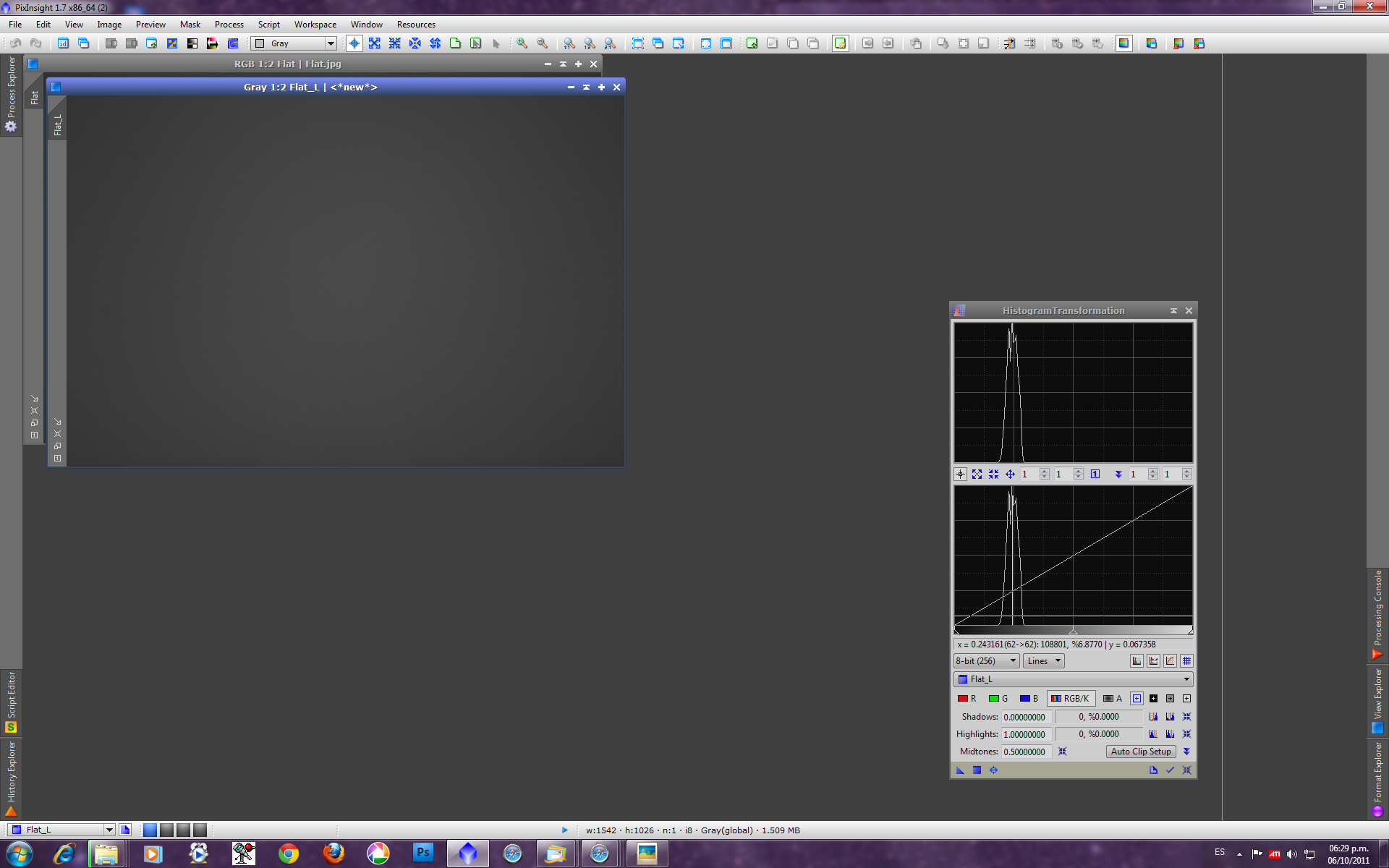

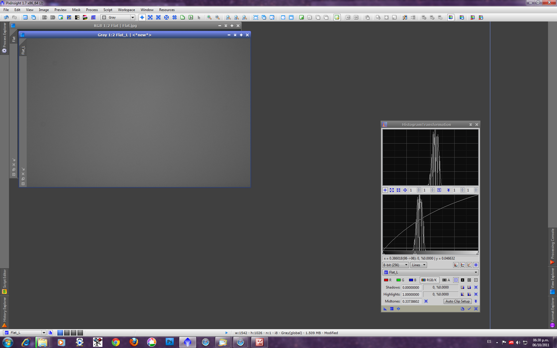

Para mi entender el flat debe tener entre el 33 % y el 50 % del rango dinámico. En este caso la cámara utilizada es una 10D osea que trabaja a 12 bits (creo) 2 a la 12 da 4096 de rango dinámico, osea que el valor Adu para un buen flat debería estar ente 33 y 50 % en este caso entre 1351.68 y 2048
El flat posteado al estar en JPG es de 8 bits el rango de adu para los 8 bits es de 85,24 y 128
En el flat enviado el Adu (número entre paréntesis debajo de la campanadel histograma) da 62 (sub expuesto) En la otra imagen yo le acomodé la curva para que caiga en el lugar correcto solo para que se vea como varia el Adu a valor mas equilibrado.
Cabe aclarar que para medir mejor la campana del histograma conviene extraer primero la luminancia y medir la resultante.
Espero que se haya entendido
leo
Flat-sub-exp.jpg.f93ab0640a3dcd3ab50fad3
Flat-equilibrado.jpg.f72278bc5adfb5ccef8
