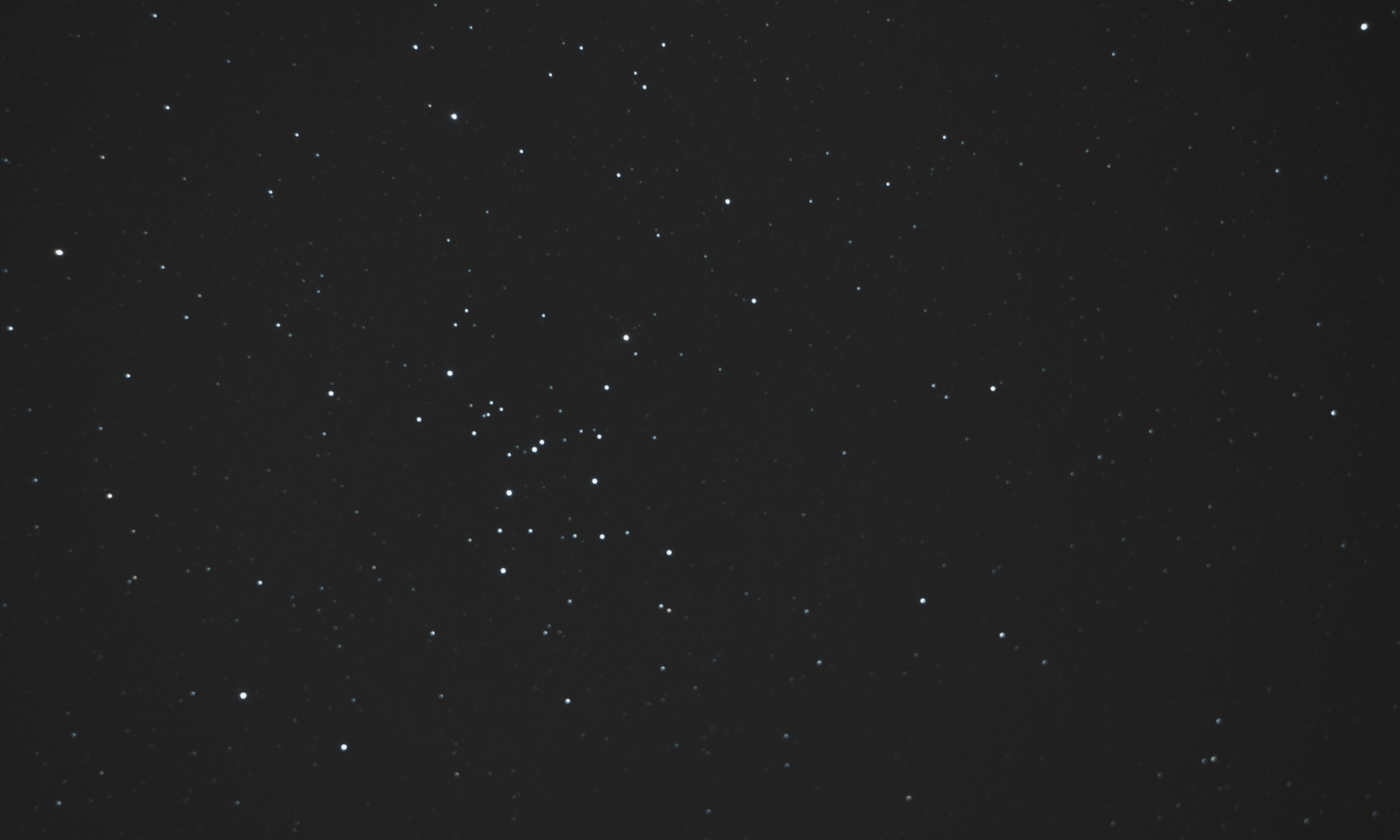

M 7 es 11 lights 20" a ISO 800 con 11 darks de la misma duración e ISO. La pasé por el PixInsight para extraer el fondo con la opción SUB.

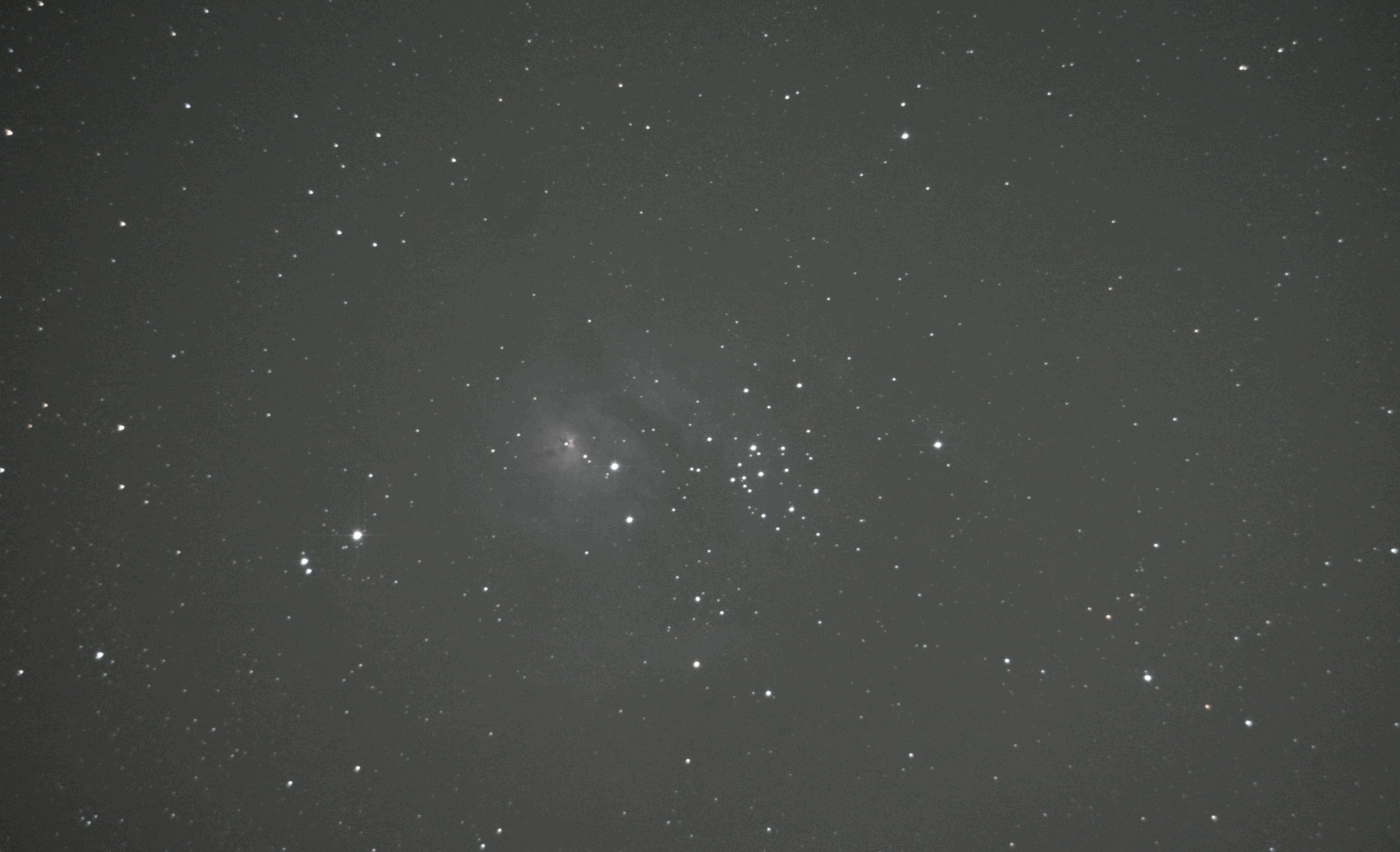

M 8 es 16 lights 20" a ISO 800 con sus respectivos darks. Corregí los niveles en Photoshop.

5776b60c4e780_Messier7.jpg.64c024e9270ff
5776b60c5a19a_Messier8.jpg.a89983e9dea85

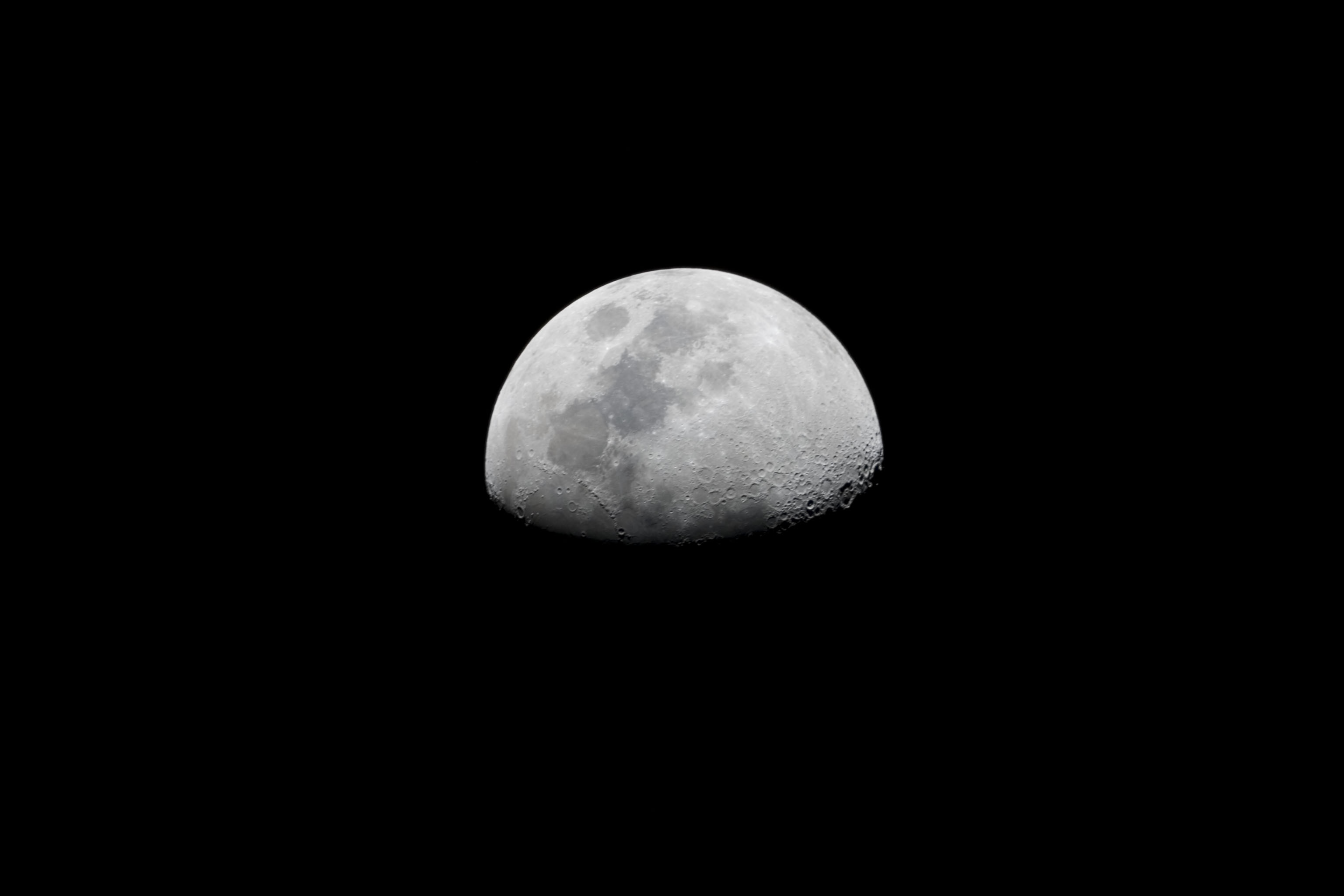

Luna a 1/125 en ISO 100.
5776b60c7ab2c_luna5deoctubre.jpg.bc90c34
