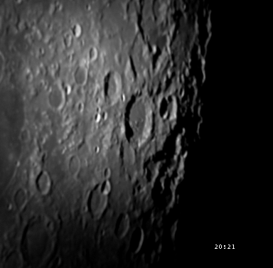

Publicado 12 de Octubre del 201113 a Lo prometido es deuda señores! Les dejo el gif de lo que armé la misma noche que armé lo de Phocylides (09/oct). En el gif no solo puede verse el retroceso de la sombra sobre Vieta sino también el avance de la luz sobre las simas de los cráteres de más atrás. El equipo de siempre, un SW 150/750 + Genius eface 2025 + Barlow x2 acro Para la captura usé mplayer y para el procesado, imbatcher para separa los lotes, registax 6 para registrar y apilar, Gimp para re alinear y armar el gif, todo desde Gentoo Linux Espero les guste. Saludos cordiales!
Publicado 12 de Octubre del 201113 a Bien bien!!!! cada vez me gusta mas che!!!! Felicitaciones Encima un buen foco y un excelente trabajo de edicion. Esto no se ve todos los dias,puede parecer un enbole hacer un sector lunar por 3 horas, pero viste los buenos resultados que da? Por observacion no es posible ver estos efectos con tanta velocidad, aunque los he visto en sitios especificos como plato en 45 minutos, en cuanto se despeje le tiramos con todo!!!!! Bueno depende, no prometo foto si el cielo da para usar ocular,OCULAR TODA LA VIDA!!!!!Y si no sera foto O a lo sumo complementamos no? Saludos

Publicado 18 de Octubre del 201113 a Autor Hola Astroman. Me alegro que te gusten. No es mucha ciencia, pero lleva trabajo hacer este tipo de fotos, de las que repito, Vieta y Phocylides son mis primeras pruebas. La idea es durante una noche, elegir uno o más cráteres con buena sombra y tomar fotos como normalmente (entre 500 y 1000) para apilarlas luego, a un intervalo de 25 a 40 minutos. Luego hay que separar las imágenes en lotes, para eso me ayudo de un script en python que hice que se llama imbatcher que separa las imágenes en lotes y genera la lista de archivos para registax. Una vez que tengo las listas de archivos para registax proceso cada lote, cuidando que el alineado sea lo más preciso posible en la zona del cráter que quiero mostrar. Esto para los 10 o 12 frames que van a formar el resultado final. Por ultimo abro todos los frames en Gimp como capas, ordeno, alineo usando transparencias y guardo como gif. A veces entre una foto y otra hay grandes cambios en el contraste así que puede hacer falta normalizar los frames. No tiene mucha más ciencia que eso, pero como te dije antes, lleva muchísimo trabajo. Veré cuando puedo repetir la experiencia. Saludos cordiales.
