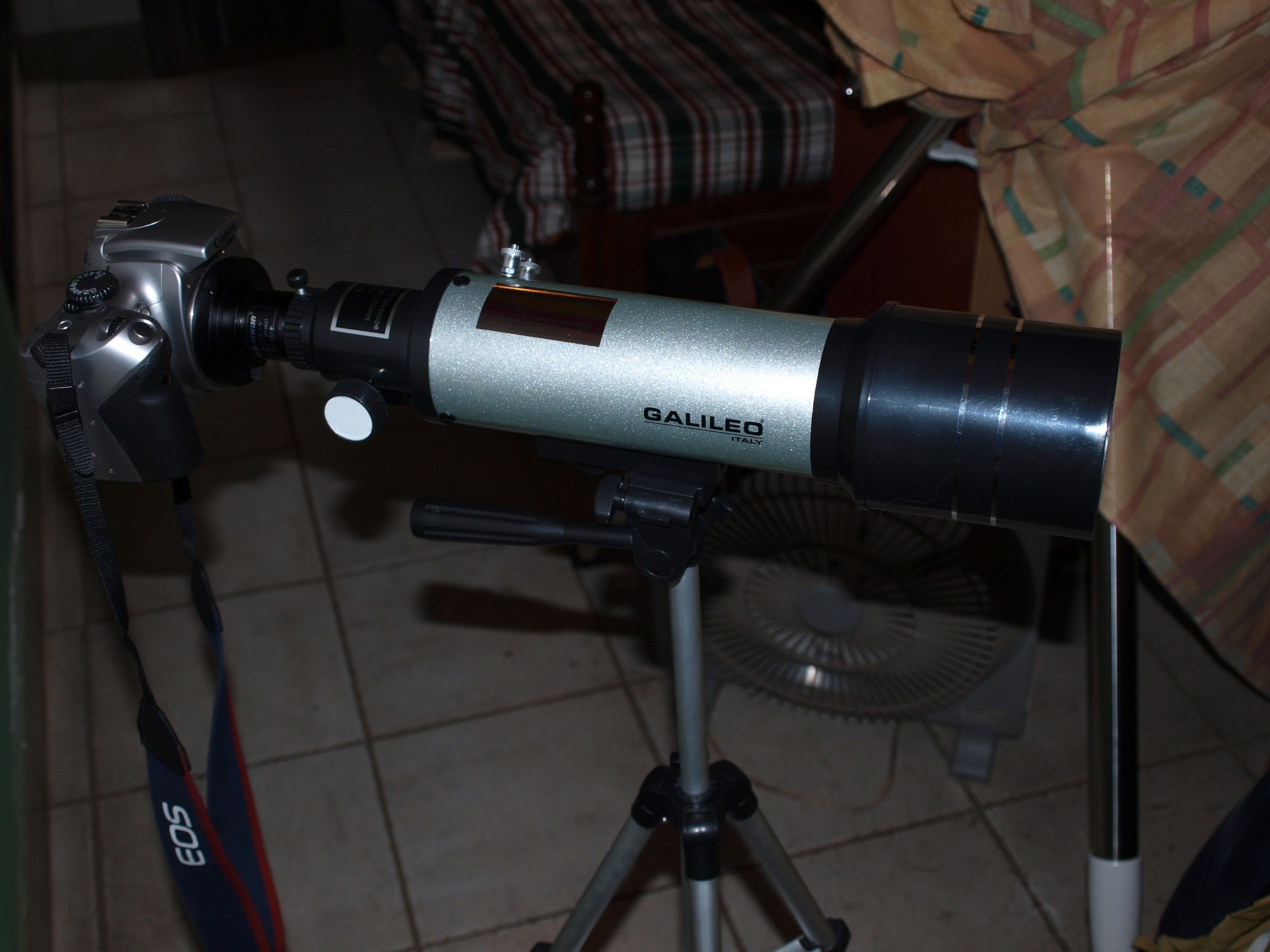

Hola a todos! Bueno, después de leer, debatir y seguir sus consejos (los cuales les agradezco mucho), decidí y compré el Galileo refractor 70/400 para usarlo como telescopio guía encima de mi 150/750 y quisiera hacer algún comentario y sacarme un par de dudas.
Lo probé esa noche que me llegó, la luna se ve bastante bien, júpiter bastante aceptable y nítido, ojo! con oculares que ya tengo y que son superploss y no con los que trae (H20mm y H4mm), por supuesto con este tele puedo llegar máximo con una imagen definida a los 140 ó 150X. De ninguna manera a los 300X que dice el manual cosa que es totalmente mentira. El barlow que trae de 3X ni siquiera lo probé porque se que es de mala calidad.
Para sostenerlo usé un trípode fotográfico que ya tenía, pues el que trae es chiquito y se puede elevar máximo unos 45 grados cosa que los objetos que estén cerca del cenit imposible verlos, con esto no quiero defraudar a nadie que quiera comprarlo, lo que vale aquí (en mi humilde opinión) es el tubo; cambiándole los oculares y el trípode tendremos un excelente compañero de observación en los días que queramos salir sin ningún tipo de armatoste, además trae un practiquísimo bolsito de transporte chiquito y liviano. Pienso que con unos binoculares y este pequeño Galileo podemos disfrutar de una bella noche de observación como el que más.

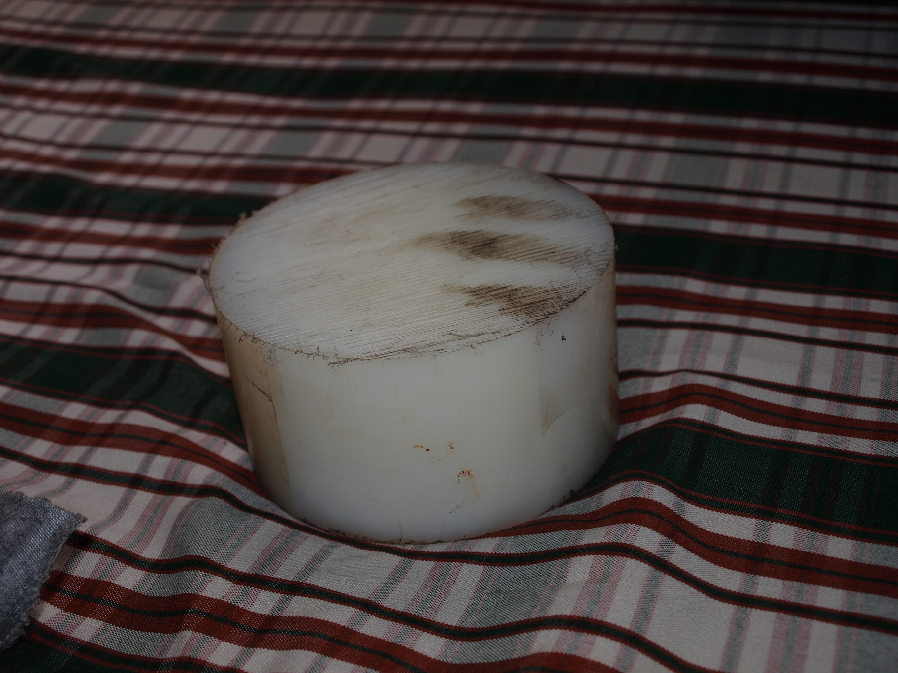

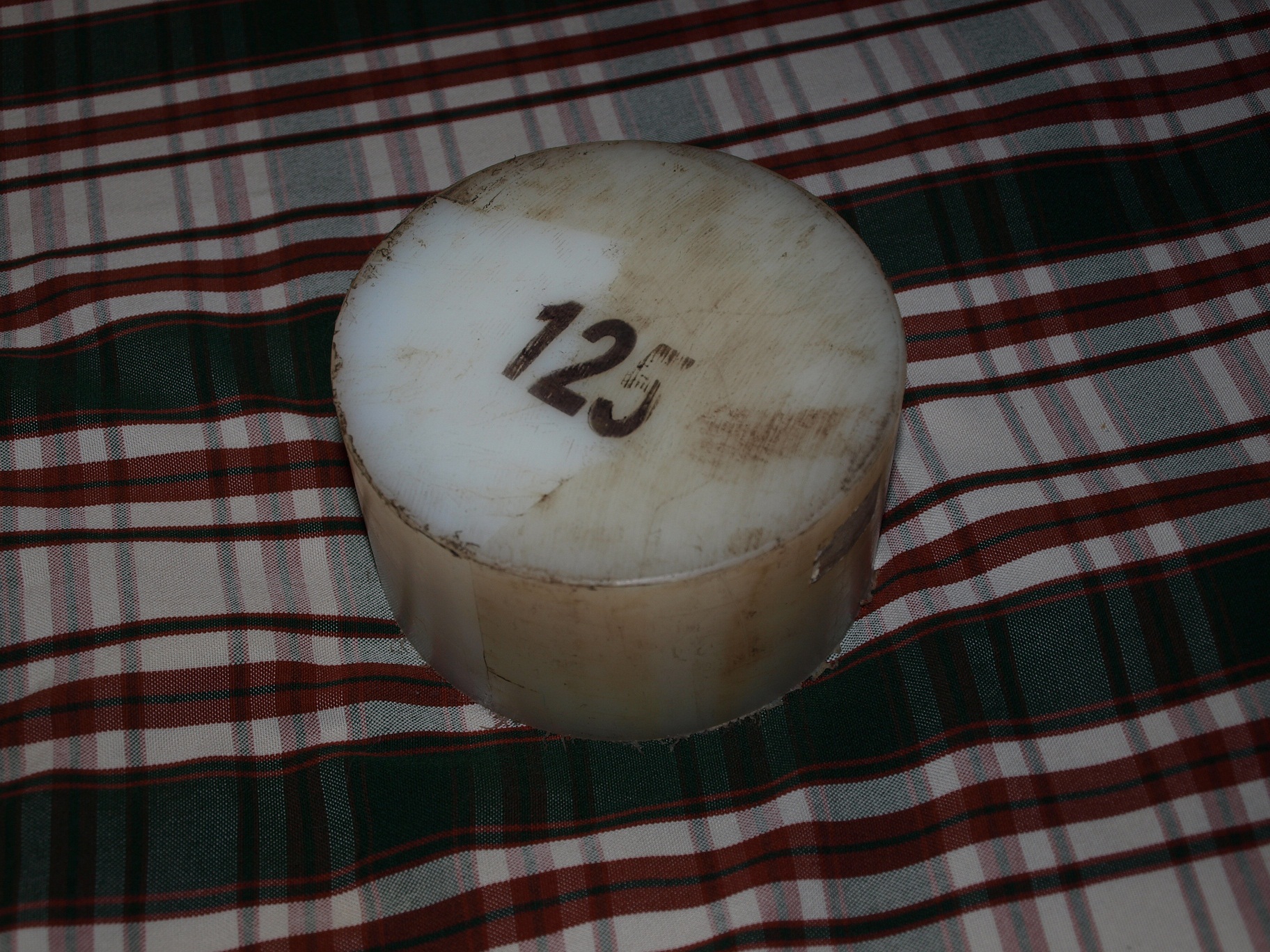

Voy a construir unos nuevos aros de un material que no conocía y hace poco encontré: EL GRILÓN.
Por si alguno no lo conoce les comento un poco, el grilón es una poliamida que se obtine por extrusión.
Sus características principales son:
-Muy buena resistencia mecánica (450 Kg/Cm cuadrado)
-Buena resistencia a la fatiga y al desgaste
- Buenas propiedades mecánicas y dieléctricas.
- Buena resistencia a los agentes químicos. No se puede utilizar con ácidos en concentraciones de más del 1%, ni estar en contacto con metanol, etanol, alcohol bencílico, fenol; entre otros.
- Absorbe humedad, lo cual debe tenerse en cuenta en el cálculo de los elementos mecánicos que requieran tolerancias (ejes, engranajes, etc.).
-Tiene un peso específico de 1,14 gr/cm cúbico, o sea super liviano.
Es más barato que el aluminio.
Qué opinan ustedes?
Yo compré un tocho cilíndrico para obtener por torneado las anillas.

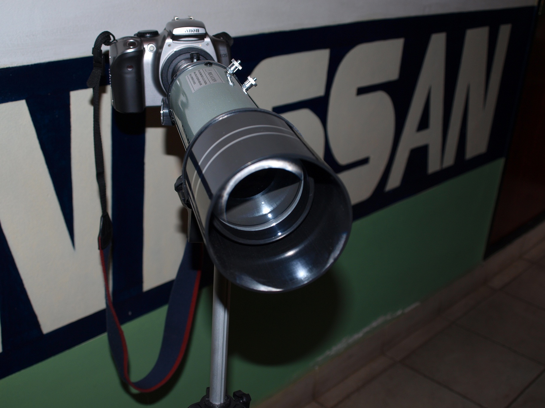

Les adjunto una foto de la luna llena que tomé con el 70/400 en foco primario, otras del tele en el trípode y con la cámara acoplada y otras del material del que les hablé.

Hola con respecto al "grilon" ese es un nombre comercial en realidad estamos en presencia de un material que es poliamida 6, y tiene las propiedades que comentas es un material muy noble para ciertos trabajos, deberías considerar aumentar los diámetros exteriores de las anillas porque sigue siendo elástico el material y no se compara con la rigidez del aluminio a igualdad de medidas no se si estoy siendo claro, aunque no es muy grande el telescopio el guía, hay otro material que se comportaría mejor que la poliamida6 y el aluminio
y es la resina acetalica, se la conoce como DELRIN, tiene propiedades mecánicas muy superiores al aluminio y la poliamida 6, su porcentaje de absorción de humedad es menor al grilon, de todas formas esos porcentajes son ínfimos y después de mucho tiempo, en constante contacto con el agua por ejemplo, a humedad relativa no es perceptible, espero te haya servido la información, un saludo cordial.
Hola diomedea, gracias por tu aporte! Efectivamente el DELRIN tiene más resitencia que el grilón (700 Kg/Cm cuadrado), es un poquito más pesadito según su peso específico.
En cuanto a las demás propiedades son muy parecidas a la de la poliamida 6.
Voy a tener en cuenta el grosor de las anillas, creo que con 25mm anda bien, suficiente para hacer un agujero, pasar un macho roscado y luego tornillo.

Lo que dice Matias del focuser es cierto. Está hecho para sujetar oculares. Si le ponés la DSRL como muestra tu foto lo más probable es que el peso de la cámara flexione el focuser y el ccd no termina apuntando al centro óptico.

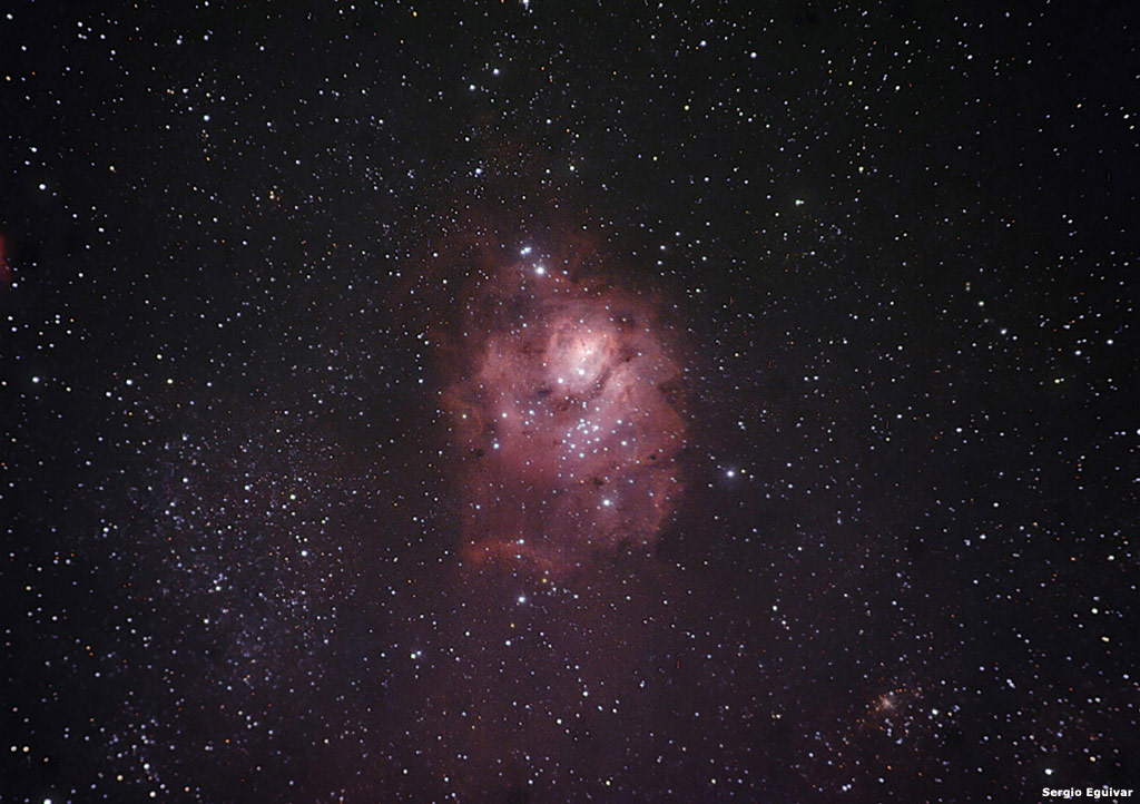

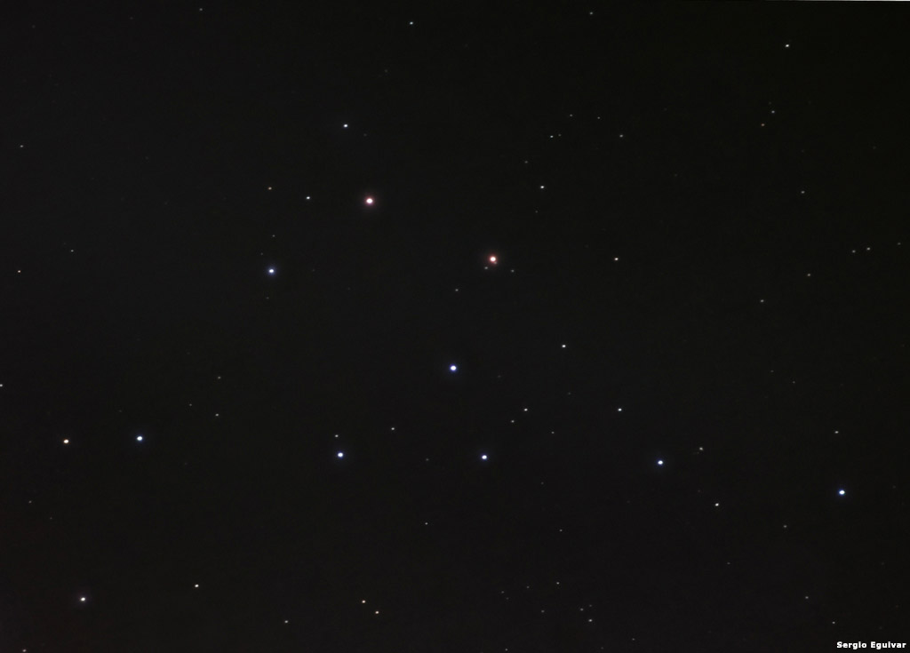

Te dejo un par de tomas hechas con el Galileo 70/400 con una Canon 20 Da que para mi no están nada mal. Si le ponemos algun corrector o aplanador creo que la cosa puede mejorar bastante más.Yo solamente saque el diafragma pequeño del focuser.
http://www.surastronomico.com/galeria/SE_M8_5.jpg
http://www.surastronomico.com/galeria/S ... Cr_399.jpg
Respecto del material que mencionas para hacer las anillas no te puedo decir ya que desconozco pero este equipo se puede manejar muy bien con el soporte original sobre una cola de milano y una anilla en el cañito de focuser para sostener bien la cámara. Otra opción es pedirle a Julio Ollero que arme un fócuser más robusto del tipo Crayford

Sergio: Que hermosa foto de M8 que te mandaste! Si pudiste lograr esa imagen con una DSLR y un 70/400 realmente me dejas más que contento y satisfecho con el equipito, pues veo que no hice una mala compra.
