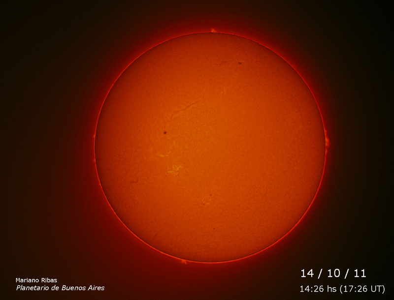

Publicado 19 de Octubre del 201113 a Hola, quería compartir esta imagen del Sol tomada con el pequeñín PST de Coronado y la vieja y leal camarita Canon 570. La foto es del viernes 14, pero recién ayer pude terminar de procesarla con Photoshop, elegiendo, apilando, y trabajando con canales y colores, hasta lograr algo parecido a lo que realmente se veía en el ocular. Ojalá les guste, un abrazo
Publicado 19 de Octubre del 201113 a Como van mejorando esas tomas con el PST mariano, cada vez mejores.
Publicado 19 de Octubre del 201113 a Bien ahi Mariano, hermosa fotografia, que lindo anda el Coronado! Felicitaciones! Carlos Di Nallo Docente Curso Astrofotografia I
Publicado 19 de Octubre del 201113 a Autor Gracias muchachos! Y si, Gustavo, así es, vamos mejorando. Paso a paso. Lo que me sigue impresionando de la astrofotografía digital es que, generalmente, uno se la pasa muuucho más tiempo procesando que sacando las imagenes. Esta en particular me dio mucho trabajo. Ocurre que el PST es un telescopio H-Alpha de excelente costo/beneficio, pero tiene varias limitaciones: principalmente, un campo visual muy estrecho, y foco e iluminación desiguales en la imagen. Eso te obliga a tomar montones de fotos con el Sol ubicado en distintas zonas del campo visual, para lograr el "sweet spot" de cada región solar. Y además, está todo el tema de la exposición desigual que hay que darle a los bordes y protuberancias, y a los detalles del disco (filamentos, manchas, abrillantamientos...). Es una suerte de rompecabezas astronómico Un abrazo a los tres

Publicado 21 de Octubre del 201113 a Hola Mariano: Usa una cámara B&N y notarás una diferencia brutal en resolución, nitidez y contraste, una web cam que haga Formato Avi y luego procesado en RegisTax sería lo mas idóneo. Por lo demás, considerando que fotografías en color, la imagen es atractiva. Un abrazo desde México. César
