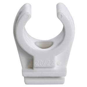

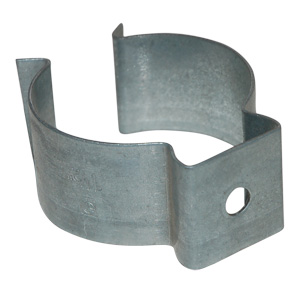

Lo que me extraña es lo que comentas del foco, to tengo la versión 6" de ese Schmidt-Cassegrain y la verdad que tiene mucho recorrido lo que facilita mucho el foco fino. Pero bueno, una solución muy económica que muchas veces me ha sido útil con los MAK, es utilizar algún tipo de abrazadera a presión (no se si se llama así, por la dudas adjunto un par de fotos) y adaptarle una varilla que quedaría perpendicular al eje de focuser, es decir, hacés el foco grueso girando la perilla normalmente y pones el engendro ese para hacer foco fino, eso equivale a tener una perilla de mucho mayor diámetro lo que te facilita mucho el foco fino.

Claro, veo las fotos y es muy buena idea.

Como sea, me diste una buena idea lo voy a poner en practica.

De todas formas voy a hacerte caso con esa pieza de precision que me recomendas. :D
Creo que puede ser una solucion casera respetable.
