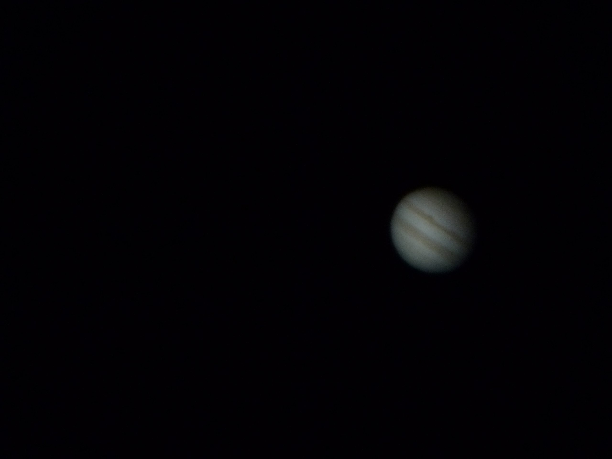

Publicado 27 de Octubre del 201113 a Buenas tardes Comunidad. Queria consultar un poco sobre videos para luego apilar en registax, ya que lo poco que pude probar sale "quemado". Tengo actualmente una lumix zs7, una digital pocket con cierto control manual para fotografia pero no para video; y creo que ahi se encuentra el problema. Puedo tomar fotos como la que dejo adjunta, pero he visto que con videos y apilado los resultados son mejores, lejos. Basicamente mi pregunta es si deberia apuntar a una webcam o hay algo que se pueda hacer con esta camarita. Y por ultimo: con una webcam (spc900 por ej) y el dobson, qué técnicas se suelen utilizar para planetaria y lunar? Desde ya muchas gracias por la atencion. Saludos! Matias
Publicado 27 de Octubre del 201113 a Estimado coterraneo! Te recomendaria que te compres una webcam de las baratas ($100), le saques el foco y le adaptes un tubito de fotos. Con esas ópticas vas a tener mucho mejores resultados. La verdad que para ser una foto sola está bárbara, pero el método afocal nunca te va a mostrar todo lo que rinde el equipo en planetaria. Saludos cordiales.

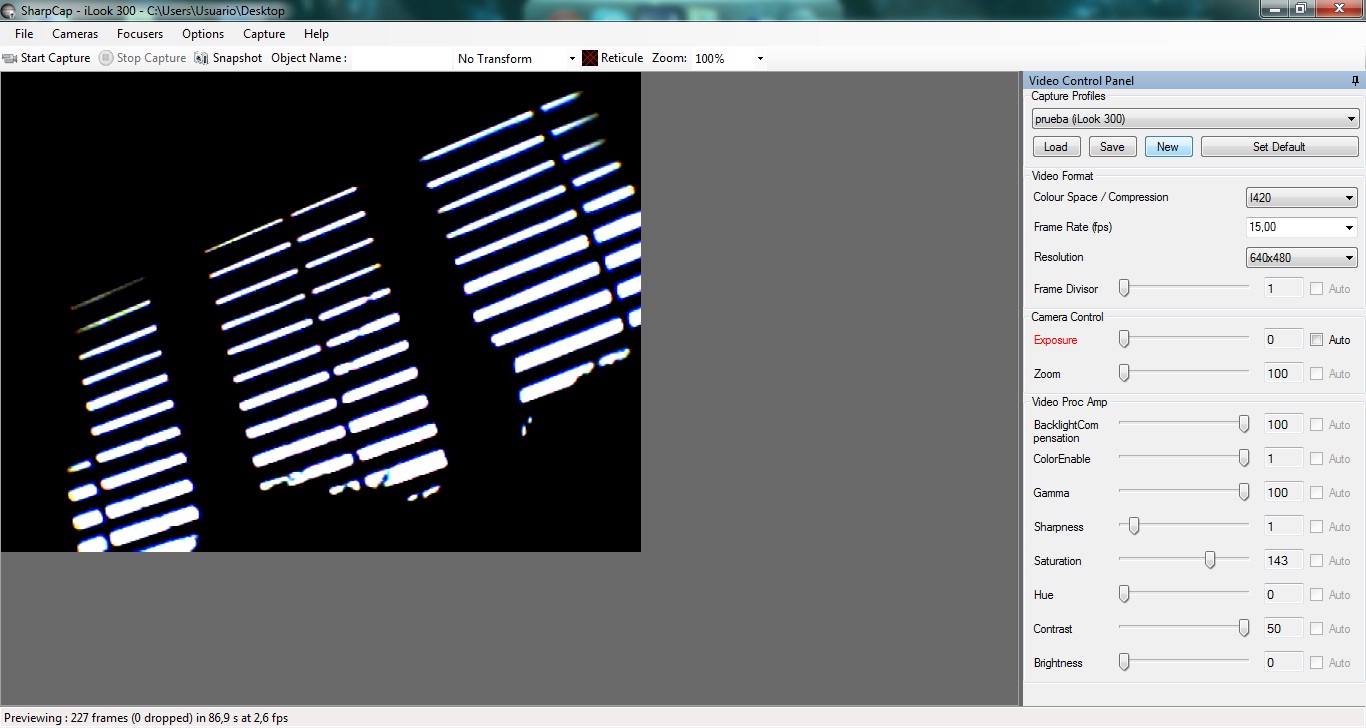

Publicado 28 de Octubre del 201113 a Autor Desde ya que con las sugerencias es una gran mano! muy agradecido! Estuve tocando un poco el programa para buscar algo mas en los parametros. Usando esta camarita no me da la opcion de GAIN, sin embargo al usar la de la notebook si. Pero me da control de Exposicion... y otros cuantos seteos. Cargo una captura del programa con sus controles. Asi como se ve, es la menor ganancia que pude obtener. Ahi estoy apuntando de pleno a una persiana. Si hay algo puntual en el seteo que ves oportuno cambiar, dime y lo pruebo. Tambien voy a probar con algun filtro (improvisado de momento), programa diferente e ire buscando resultados. Ese mundo de las pruebas está bueno! si lo pagás con un poco de paciencia y búsqueda, los resultados suelen ser muy gratificantes. Y hoy la paciencia será por razones climatológicas, jeje... nublado en Posadas. Saludos Juaquito!
Publicado 29 de Octubre del 201113 a Matías! me parece que el gamma y el backlight compesation están muy altos. Proba bajando estos parámetros. Si no funciona, cambia de programa Si podes hacer las pruebas con Júpiter genial, si no, podes usar un led en un cuarto oscuro o con una lamparita incandescente tratando de que aparezcan los filamentos.

Publicado 3 de Noviembre del 201113 a Perdon por la demora en contestar. Gracias Juaquito! estoy teniendo en cuenta todos tus consejos; mientras hago mis grabaciones y configuro una pc voy probando... si vieras el escritorio: computadoras, cables, teclado, guitarras Y WEBCAM desarmada jaja. Podrias decirme con que soft y camarita te estas manejando actualmente? Un abrazo! Te aconsejo que entres a opciones dentro del programa y desde ahi controles primeramente la camara muchas veces los permisos quedan "bloqueados" porque el el soft primario tiene un setup por defecto. Viendo la foto que pasas. es ovbio que la exposicion no anda, esta en cero y la foto quemada. Anda cambiando de soft y proba. AstroStack Astrosnap (son pagos), Selene, Firecapture, muy bueno algo pesado y necesita JAVA. Hay mas, cuestion de seguir buscando. Saludos
