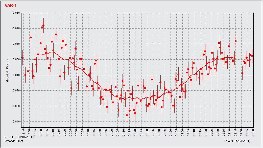

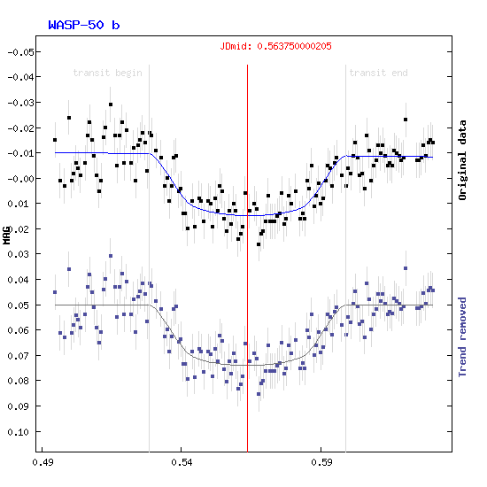

Aqui les envío el tránsito del exoplaneta wasp 50.
Para los que no están habituados al método del tránsito exoplanetario, cabe destacar que las estrellas ( en la foto ) están desenfocadas con el propósito de atenuar el efecto del centelleo causa de la atmósfera.

Una pregunta de simple curiosidad. Cada cuanto podes registrar el paso del exoplaneta, es decir el periodo? Tal vez esta la informacion en la grafica o en el link, pero no la interpreto.

Fernando, si no me mando cualquiera en el grafico no puede calcularse eso porque es solo un segmento, a lo sumo se podria decir que tarda unos 0.5 y piquito de minutos segun me imagino en transitar el planeta por delante de la estrella! Ahora mi duda es,esta hecho por un afisionado esto? Porque es impresionante ese sistema y es a groso modo lo que se utiliza para descubrir planetas fuera de nuestro sistema solar. No? Segun un documental que vi en Discovery jajaja

Hola, el período del exoplaneta es de aproximadamente 1.95 días terrestres. Otra cosa es cuándo lo podés ver, porque tiene que coincidir el tránsito con las horas "observables" de cada latitud. Osea tiene que coincidir el tránsito con que sea de noche en tu lugar de observación.

Vemos que para Noviembre solo hay una fecha de Observación 3/11/2011 comienza alas 22:25TU ( 11º sobre el horizonte ) bastante bajo por cierto, no serìa un buen día para registrarlo.
Hola Germán, la escala de las absisas está en tiempo Juliano, quizás tendría que mejorar las referencias del gràfico, viste una linea vertical en rojo dice Jmid es momento medido en dia juliano que corresponde a la posición en que el exoplaneta se encuentra en la posición central en la estrella osea en el medio de la estrella.
La duración del tránsito es de aprox. 108 minutos, se comenzó a sacar tomas unos 30 minutos antes y 30 después para que se vea como viene constante y luego decae.
Voy a colgar un grafico en la cual el eje de las absisas está en horas en TU y el de ordenadas en milimagnitudes.
En cuanto a tu segunda consulta está hecho por un aficionado común y corriente. Y es más, cada vez hay mas aficionados que logran hacerlo con éxito hasta con camaras reflex.
