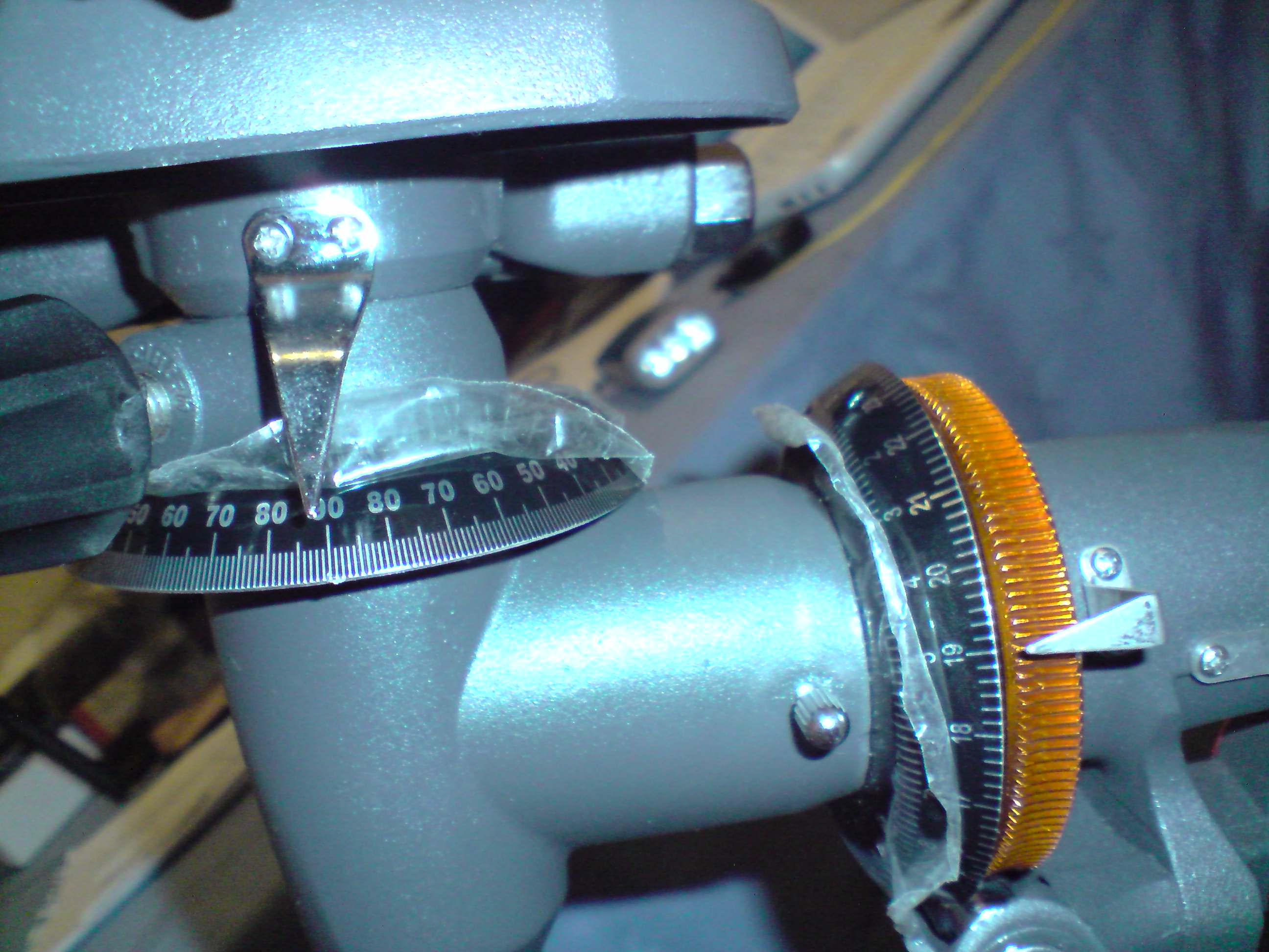

Publicado 1 de Noviembre del 201113 a Buenas a todos, Abro este post para compartir mis sensaciones con mi nuevo telescopio, que tras mucho quebraderos de cabeza he conseguido obtener. El Celestron Astromaster 130 EQ MD. Anoche tuve la ocasión de poder visualizar la luna (a pesar de que me vino la maldición del telescopio nuevo, todo nublado jejeje) conseguir hacerle un seguimiento de alrededor de unos 20 minutos. Claro está que la localización la tuve que hacer a ojo y después de muchos intentos ya que no controlo mucho la orientación en el mapa celeste, de todas formas ya he conseguido ajustar el puntero de seguimiento que me entra y bueno será más fácil. Les escribo también para comunicarles que tengo una duda sobre los oculares. Para la localización lunar use el ocular de 20 mm, y cuando estaba fijada en el ocular, cambie al de 10 mm y también al de 4 mm, no obstante, en el ocular de 20 mm la imagen parecía correcta, en cambio para los oculares de 10 mm y 4 mm la imagen se veía al revés de como era en realidad (el cielo hacia bajo y el suelo hacia arriba), no se si sera algún problema del teles o del ocular, por ello les dejó esta duda que me cree ayer. Sin más muchas gracias de ante mano por las aclaraciones. Un saludo y buenos cielos.

Publicado 3 de Noviembre del 201113 a Autor Hola a todos/as. Después de alinear correctamente mi telescopio (al menos eso creo), ayudándome con una brújula (de norte a sur) y marcando la latitud de mi ubicación (37º N), decidí utilizar el famoso programa Stellarium. Intente ubicar una estrella al azar, me fije en sus características, pero me lié más que la pata de un romano jejeje. En el programa Stellarium, cuando marco con el ratón cualquier objeto me sale arriba a la izquierda una serie de características, de las cuales, las que yo supongo que sirven para situar por otra parte en mi telescopio los datos para ubicarlo en el firmamento. Hasta ahí todo bien, el único problema es que no tengo ni idea como marcar esos datos en los mandos de mi telescopio. El telescopio tiene: El parámetro de latitud (lo tengo marcado fijo en 37º N). El parámetro de DEC que se mide en grados (creo) El parámetro de AR que se mide en horas (creo), con doble numeración dependiendo del hemisferio En el programa Stellarium marco las lineas ecuatoriales (ya que mi telescopio tiene montura ecuatorial) y monto la visión también ecuatorial. Posteriormente "clickeo" un objeto en el cielo, y como mencione anteriormente me indica una serie de características las cuales destaco, porque creo que son las necesarias para usarlas en mi telescopio son: AR/DEC (J2000): ...h/...º AR/DEC (de fecha): ...h/...º Ángulo horario/DE: ...h/...º Az/Alt: ...º/...º A veces los grados aparecen en + o en - (que no tengo ni idea porque lo ponen) Mi preguntas: ¿Qué significan los patrones que me marca Stellarium? ¿Qué patrones de los anteriormente mencionados en Stellarium debo utilizar en mi telescopio para ubicar de forma correcta objetos en el firmamento? ¿Debo dejar la latitud siempre fija en 37º N, o debo variarla según objeto? Siento lo complejo de la duda, me he extendido muchisimo, pero anoche estuve un largo tiempo intentando ubicarlo. También he consultado por este foro manuales de Stellarium y dudas de otros usuarios, pero ninguno de los que he podido leer explica esta duda. Todos los que he leido tratan sobre saber ubicar Stellarium con tu zona y controles básicos del programa. Muchas gracias de antemano a todos y todas. Un saludo

Publicado 15 de Diciembre del 201212 a Hola!! Medio tarde veo tus inquietudes pero si te sirve todavía,"algo" sobre eso se. Con respecto a la imagen recta o "inversa" que observas, es común.todo reflector dará una imagen inviertida por la marcha de rayos en el sistema óptico.en el caso del ocular de 20mm del astromaster,viene el lente con un erector incorporado,por eso es con el único que veras "al derecho" las imágenes.(el ocular dice: "20mm Erecting Eyepiece" Con respecto ala montura,tenes que alinear colocando el eje de ascensión recta hacia el sur(si es que estas en ese hemisferio del planeta) y el eje de declinación recta en 90grados. También tengo el mismo telescopio asique estaría bueno que estemos en contacto para mas ayudas jaja,a mi también me quedan muchas dudas Espero ayude en algo .saludos
