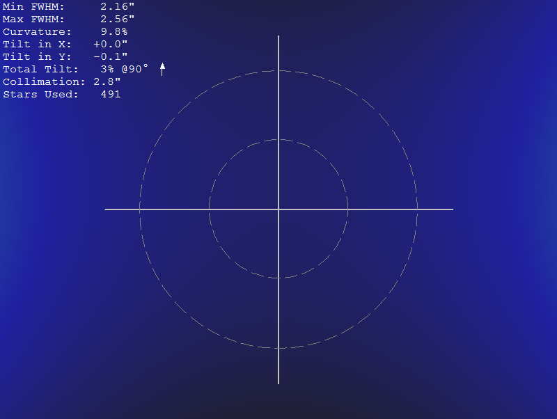

Eze, impecable imagen. Pase el resultado por el CCDInspector, si bien hay que hacerlo con los raw el resultado es impecable, flor de optica la de tu equipo. Te adjunto los resultados.
