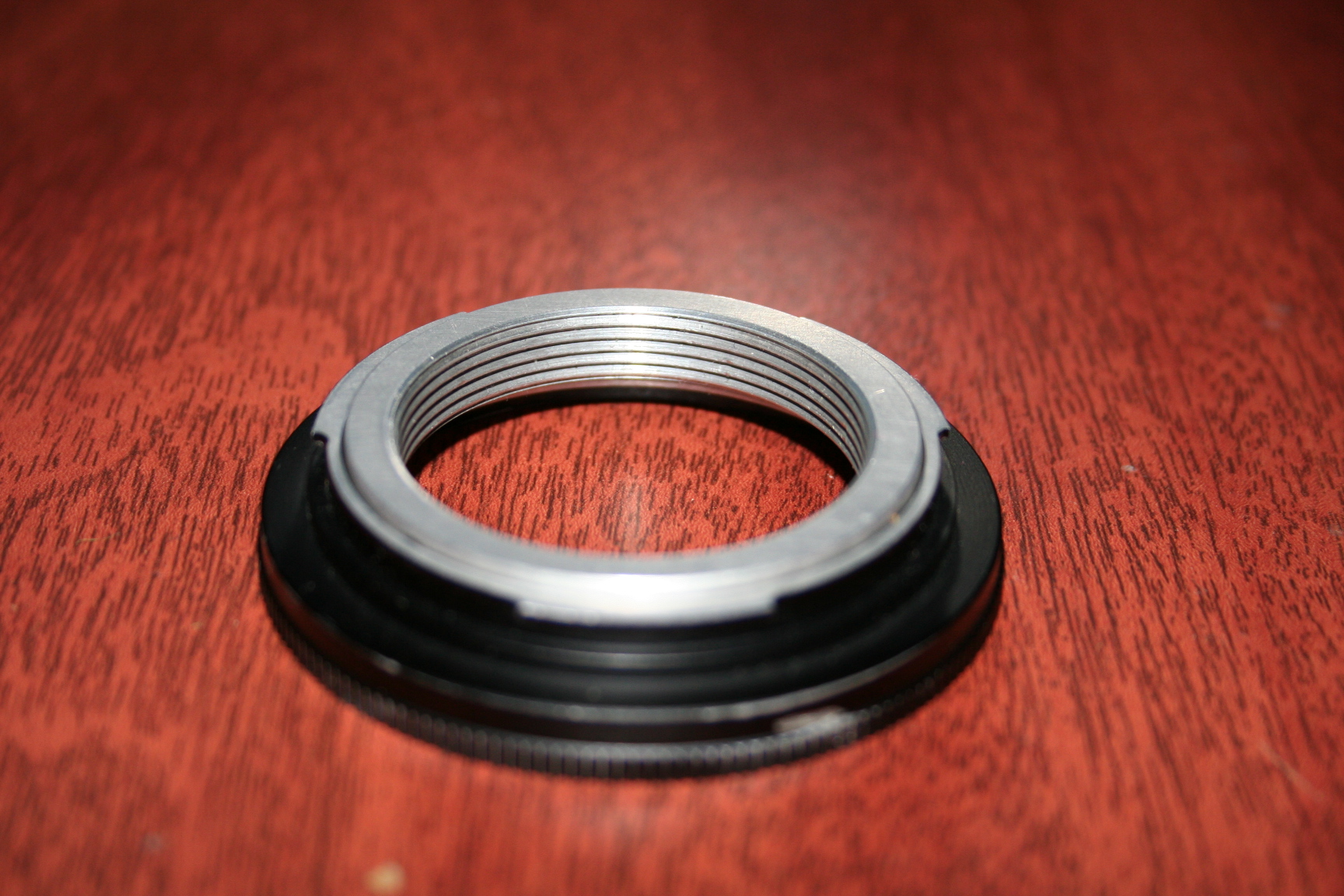

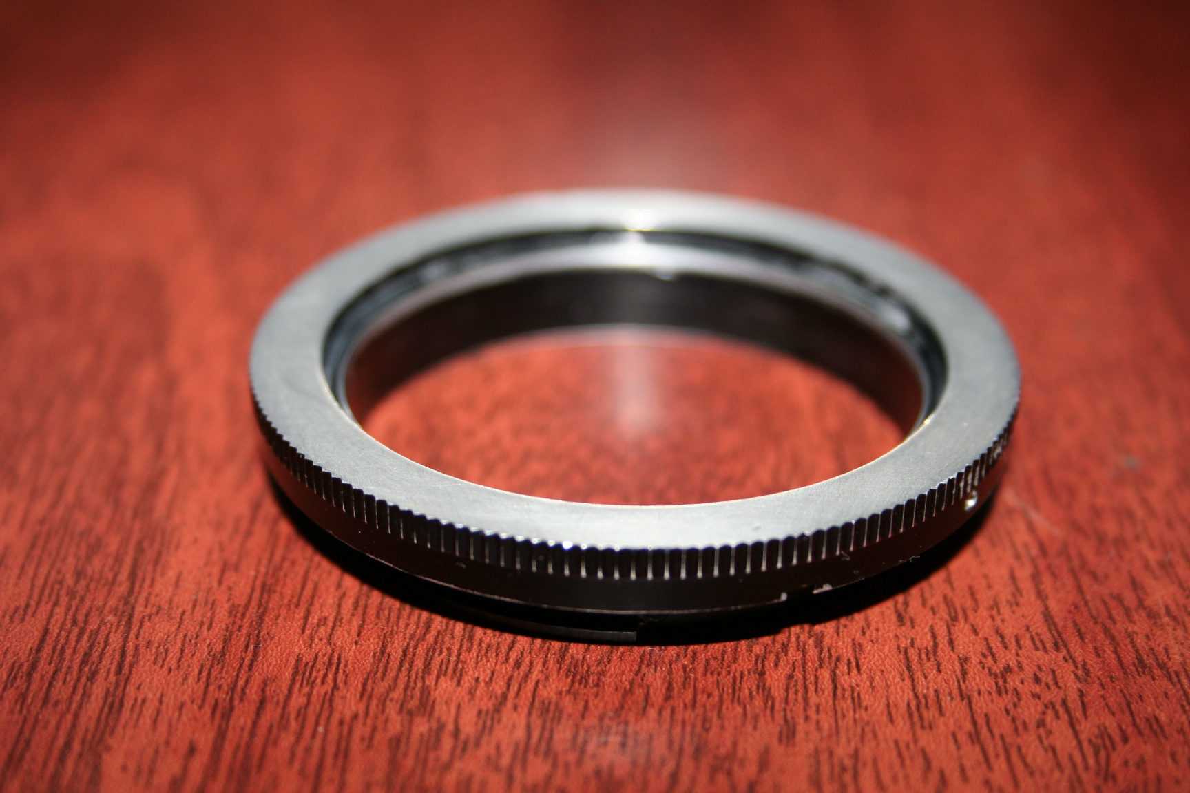

Hola, en la foto 3 fijáte el anillo "t" que tiene la parte de arriba bastante rebajada...muchaaaa muchaaaa lija sobre alguna superficie plana y listo. Vas a tener que rabajar mas de la mitad de la medida original.

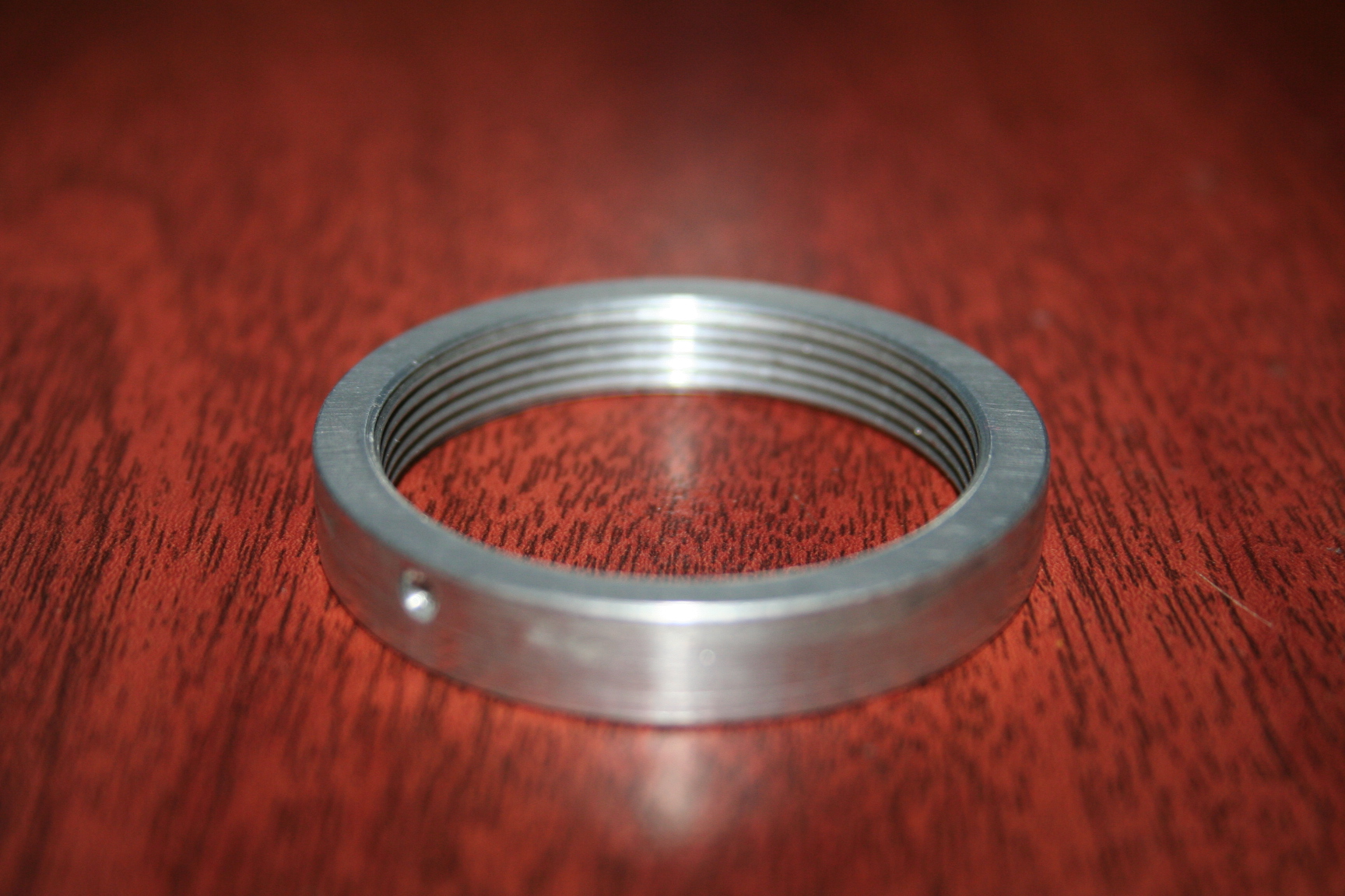

Luego debes mandar a fabricar un anillo en aluminio como el de la foto 2, la rosca interna debe ser igual a la del focuser del teles (tenes que desenroscar el portaocular).
Luego la rosca original del anillo T debes sacarla ya que es para 2" , esto lo hacés sacando un pequeño tornillo que tiene en anillo T en su lateral y lo que resta en poner el nuevo anillo de aluminio y ya te sobrará foco.
Creéme que es la solución mas barata al problema.
