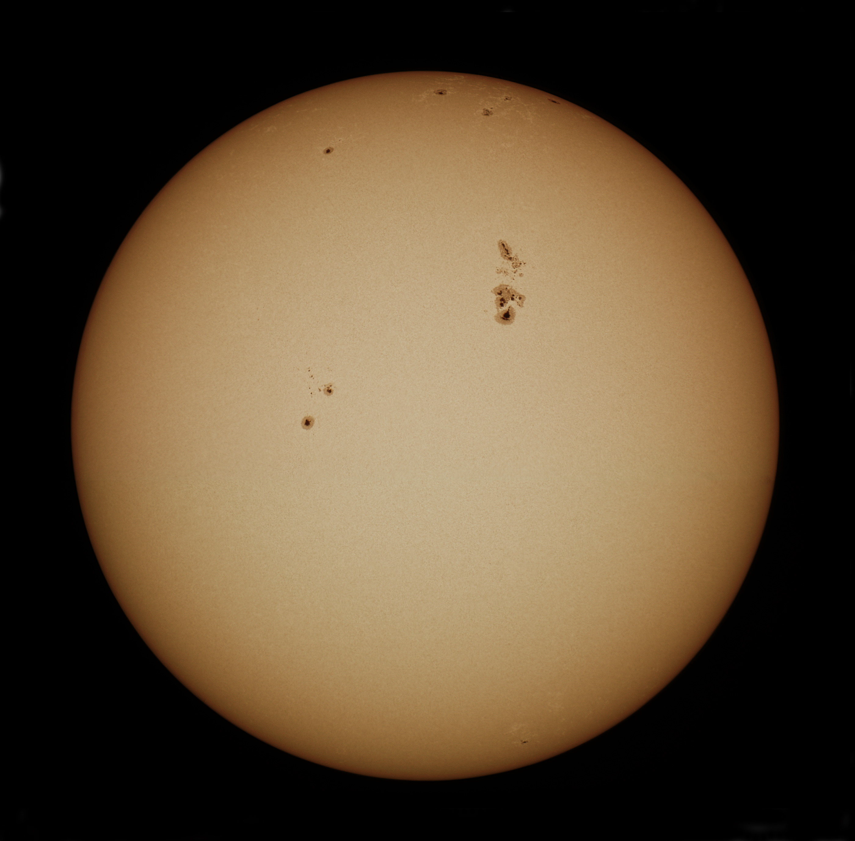

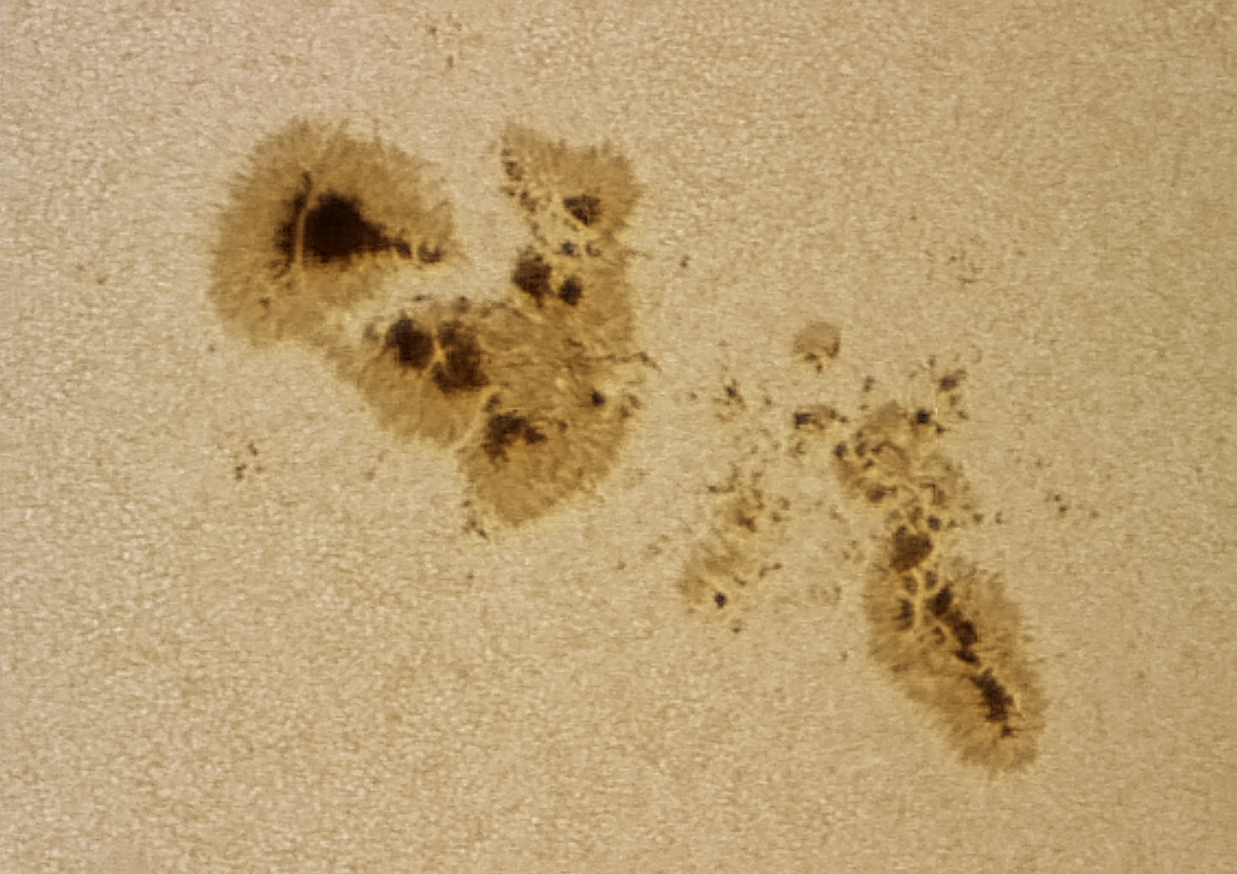

Publicado 6 de Noviembre del 201113 a Cuantas imágenes del sol éste fin de semana! No es para menos, el espectáculo que esta poniendo éstos días es imperdible! Me sumé al ruedo, y hoy antes del mediodía saqué el equipo, para aprovechar el cruce del sol por el meridiano. (En realidad no se bien cuando es el mejor momento para fotografiarlo. Quizá sea antes del mediodía, cuando la tierra todavía no calentó, no se.) Hice dos imágenes: un mosaico del sol completo (2x1) con la canon, apilando unas 25 tomas en cada caso, y un video con la SP900 de la mancha 1339, de 1200 cuadros, donde apilé los 600 mejores. Me gusta como quedaron. Es la primera vez que logro resolver los gránulos de la fotósfera, que tienen una escala de 2.000-3.000 km (no se pierdan el APOD de hoy al respecto.) Se las dejo, Saludos Ignacio

Publicado 7 de Noviembre del 201113 a Hermosas imágenes Ignacio. Me impactó la profundidad que parece tener la mancha del borde (creo que es AR 1341). Que filtro usaste? Saludos cordiales.
Publicado 7 de Noviembre del 201113 a Autor Gracias Carlos, Gustavo y jwackito por sus comentarios. jwackito: el filtro usado es film solar Baader, una especie de papel metálico que se coloca por delante del objetivo. abz Ignacio

Publicado 8 de Noviembre del 201113 a espectaculares ignacio felicidades, cuentame un poco como las capturaste usaste el refractor 130mm? con que barlow, camara o fue proyeccion ocular? Saludos Antonio
Publicado 8 de Noviembre del 201113 a Autor Hola Antonio, tanto tiempo. Gracias por tu comentario. La foto panorámica la hice con el AP130, el barlow 2x y la canon 1000D. Es un mosaico 2x1 hecho con 25 tomas apiladas en cada caso. La toma de la mancha la hice con la misma configuración óptica, pero tomando un video con la SPC900. abz Ignacio

Publicado 9 de Noviembre del 201113 a Excelente imagen Ignacio. Con que equipo - filtro? Saludos Geert
Publicado 9 de Noviembre del 201113 a Autor Gracias por pasar y comentar Sergi, Geert y Eze. Geert: fueron tomadas con filtro Baader film, la panorámica con barlow y canon, y la mancha con barlow y SPC900. abz Ignacio
