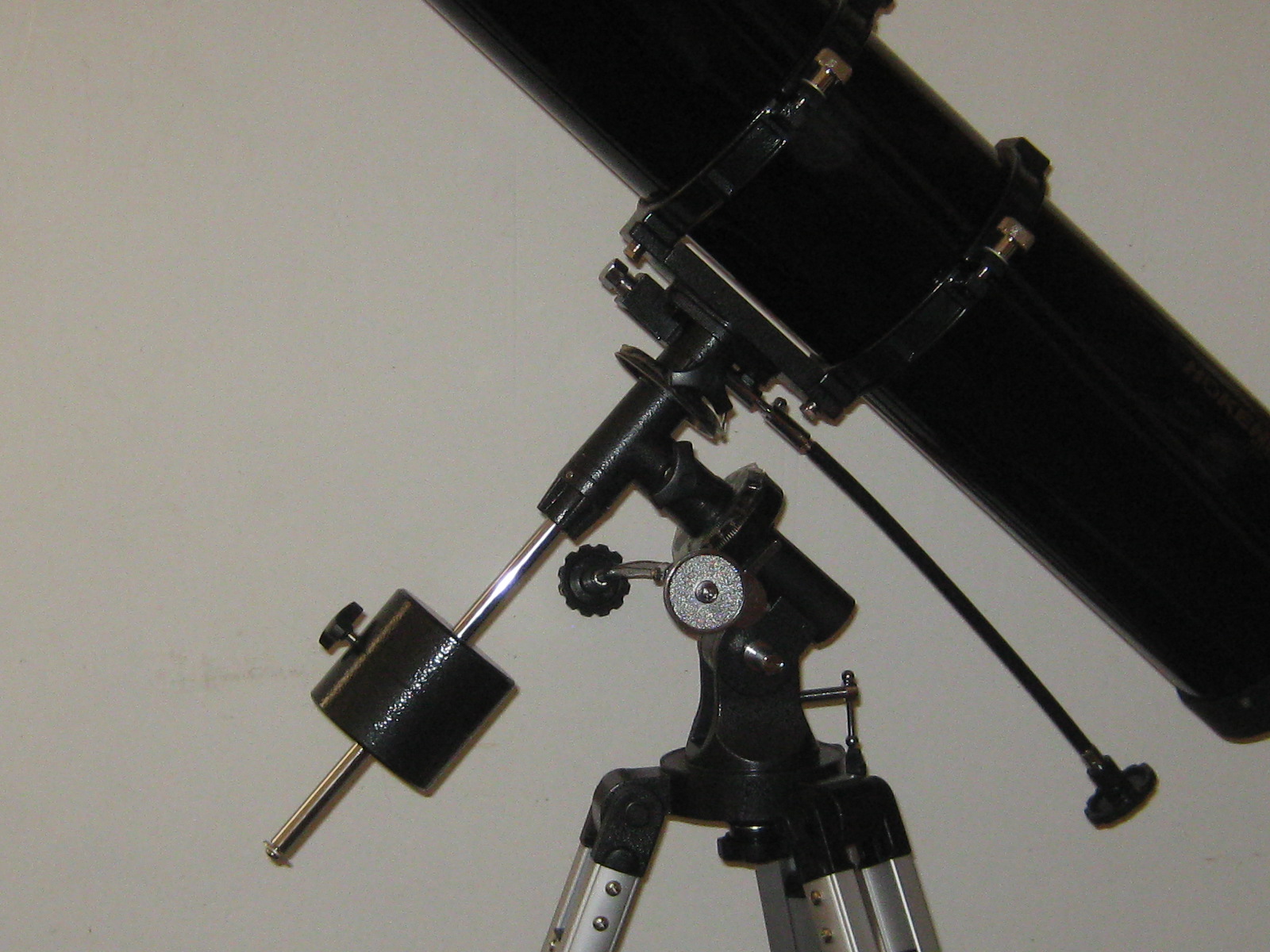

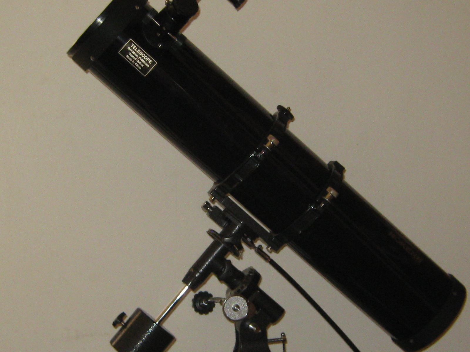

Aca mando un par de fotos de como arme el telescopio. No se si esta bien, pero trate de seguir las instrucciones al pie de la letra. Tengo dudas acerca de como ubique el tubo y del balanceo, porque vibra un poco. Espero puedan verlas.saludos a todos.

Mmmmm sí, mirá, soltá los frenos para que el tubo pueda balancearse. Así como está seguro se te cae del lado del espejo, así que, soltá un poquito las abrazaderas lo suficiente para que, girando algo el tubo, puedas deslizarlo hacia adelante.
No sé porqué razón pensaba que era un 150/750 en EQ3, ahora veo el porqué de las vibraciones. Ocurre que el tubo es relativamente largo y palanquea más a la montura y de allí que se te haga más critica la custión del balance así lograr que se mueva solo lo normal.
La pesa me parece que está algo arriba para el peso de ese tubo, rebalancealo hasta que al soltarle los frenos se quede el conjunto quieto (con algún ocular puesto para que se aproxime a las condiciones de observacion)
También lo veo algo elevado fijate en el indicador de latitud si no te pasaste de 35º sobre la horizontal :wink:

Tomo nota y agradezco, no necesariamente en ese orden. Seguro me pase en latitud, ya que debo sortear algunos obstáculos para ver desde mi casa. Si entendí bien, el tubo mas hacia adelante y rebalancear el contrapeso.
Un millon de gracias. Lo arreglo y depues cuento como me fue.
