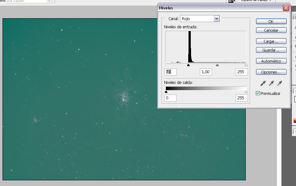

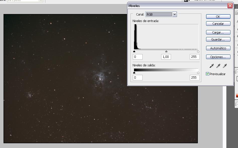

Publicado 20 de Noviembre del 201113 a Autor Jajaj. Es verdad, había algo más ahí abajo... No se alinear los canales. ¿Es con esta opción? ¿Corro el rojo a 0%?

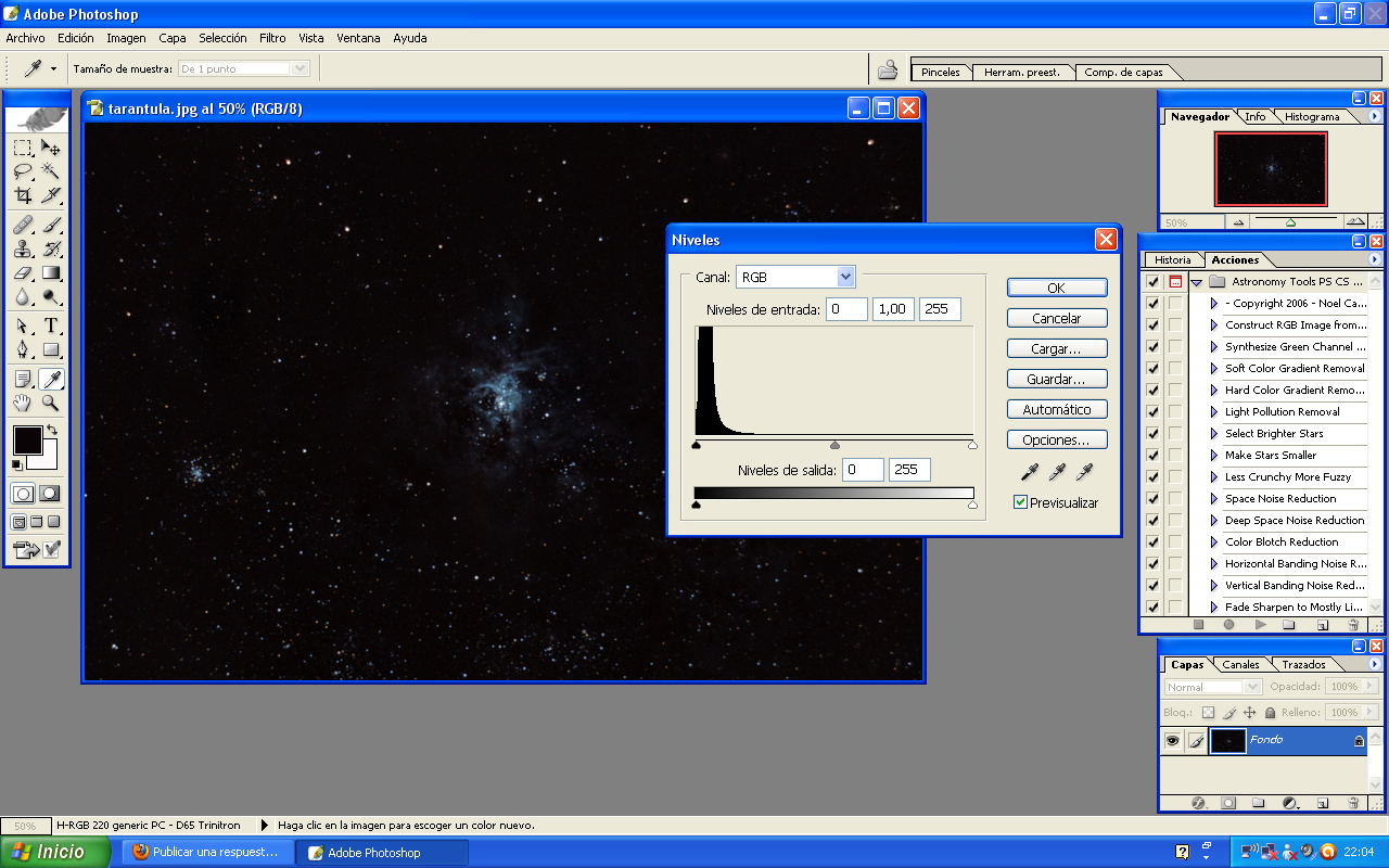

Publicado 21 de Noviembre del 201113 a NO ESO NO LO TOQUES... LOS CANALES SE ALINEAN CON LA HERRAMIENTA NIVELES,ASI:

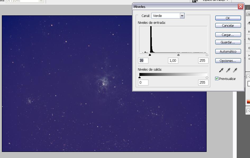

Publicado 21 de Noviembre del 201113 a Autor Sí, eso lo aplico. Quizás lo estoy haciendo mal. porque la campana RGB al final me quede con picos, y en tu print de pantalla se ve una curva más uniforme. Lo que yo se es que hay que mover el triangulito de la izquierda hasta donde inicia la campana. ¿Es así? Así esta cuando comienzo: 2.JPG[/attachment] Color verde: 4.JPG[/attachment] RGB final:
Publicado 21 de Noviembre del 201113 a Si esta bien, eso te decia. Despues aplicale un poco de curvas, pero poco, y vas a levantar ese rosado tipico de la CL, entonces pasalo por DBE de Pix. Siempre que retoques en Pix tenes que volver a alinear los canales en Photoshop y despues empesar a trabajar con otras herramientas. No hay una forma de hacerlo ni una regla que seguir , con la practica y mucho prueba y error vas a ir aprendiendo, tambien empesaras a usar mascaras para protejer las estrellas, algo de contraste, saturacion, iluminacion etc. pero todo esto es a gusto del autor. Un abrazo!
