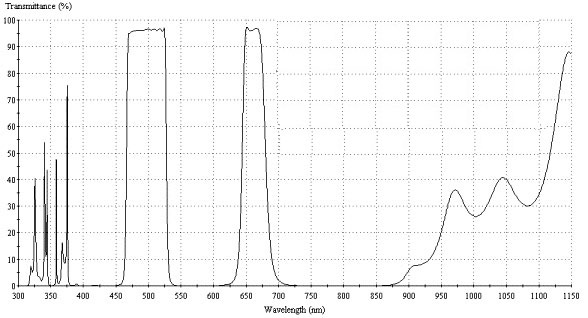

Publicado 14 de Noviembre del 201113 a Hola Astroman, El filtro que compraste es un broadband igual que el idas LPS, y el otro Idas, aunque dice narrowband, tiene el mismo ancho de banda, o muy parecido (adjunto imagen), que los broadband, que son todos similares. Comprar cualquiera de esos dos filtros sería una mala compra si ya tenés el lumicon. Lo que te conviene es comprarte un filtro de hidrógeno para hacer la luminancia, de 12, 6 o 3 nm según la cámara y la montura que tengas. En ese sentido la gente que trabaja con CCD te va a orientar mejor. Saludos.
