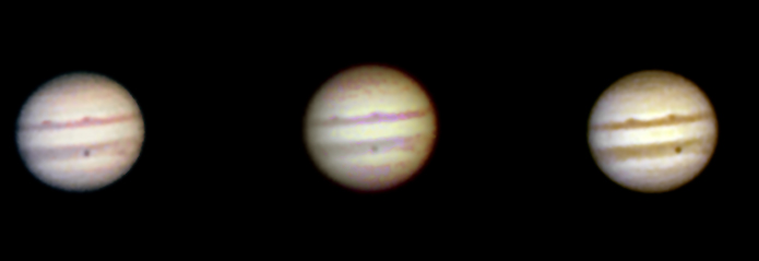

Publicado 15 de Noviembre del 201113 a Bueno aqui yo tambien hice mi intento, todavia las estoy trabajando y creo que necesito darle de nuevo a los procesados. Como el telescopio es acromatico utilice un filtro killer fringe para elminar el halo azul, pero la imagen resultante termino amarilla y me ha costado mucho trabajar el color, las imagenes estan a un 120%. Refractor acromatico 120mm a f8.3 con Barlow 2x, filtro killer fringe, camara color orion a 15 fps, en registax 500 frames de un total de 1300 aprox, PI y Photoshop para los colores. Agradezco recomendaciones. Saludos Antonio
Publicado 15 de Noviembre del 201113 a Hola Antonio. Muy buen trabajo. Se ve lo que se quiere mostrar. La mancha y el tránsito de Ío. Yo correría un poco el amarillo hacia el azul y tal vel el rojo hacia el rojo en el balance de color. Por lo demás están muy bien. Felicitaciones.
Publicado 15 de Noviembre del 201113 a Esta muy bien las fotos, to intentaria que el color te quede mas natural en la captura, intenta bajar el azul un poco respecto al rojo cuando estas capturando. Tu equipo tiene poca focal nativamente, deverias intentar con un barlow un poco mas grande. Saludos
Publicado 16 de Noviembre del 201113 a Autor otro intento, realmente es muy dificil calibrar el color con el uso de ese filtro
Publicado 19 de Noviembre del 201113 a De todas maneras me parece que quedó un poco mejor. Yo también estuve tratando pero no logré mejores resultados. Saludos
Publicado 20 de Noviembre del 201113 a Mirá, podrias (si no los tiraste) pasar un cuadro solo? El punto es que los colores no estan en RGB, quiero decir estan muy corridos. Lo que no te deja, ni te va a dejar, lograr el "balance de blancos" Tomá esto como referencia, olvidate en una captura de tomar el color del planeta, lo que te tiene que preocupar es que el blanco salga blanco, el resto sale solo. Hace pruebas con y sin filtros, pasalas y vemos entre todos. De paso aprendemos del filtro (me interesa tener un killer), depende del tipo de telescopio tambien. Saludos

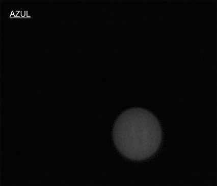

Publicado 22 de Noviembre del 201113 a Autor Gustado mira salieron con este color... amarillento... saludos Antonio capture(2).tif
Publicado 22 de Noviembre del 201113 a Si estas capturando esto con una camara Orion algo estas configurando mal. El azul esta muerto literalmente. No conozco el soft que usas para capturar pero balanceale mejor el equilibrio de blanco. Mira este gif. Saludos
Publicado 22 de Noviembre del 201113 a Autor puede ser el filtro , las otras fotos que habia tomado de jupiter que había tomado sin filtros habían salido mejor... y no batalle con el balance de colores, creo que has encontrado el problema muchas gracias, deja reviso mis fotos. Saludos Antonio
