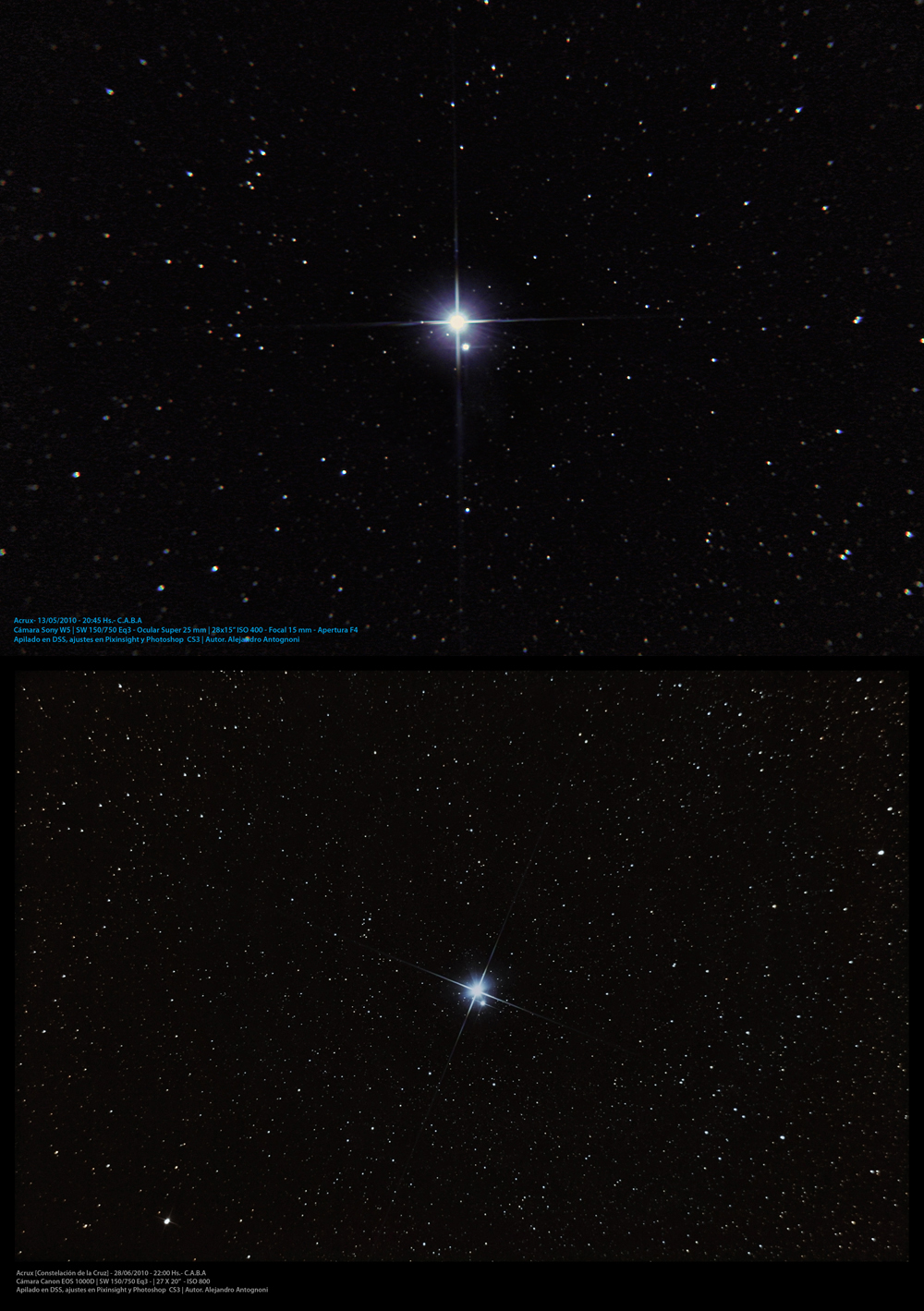

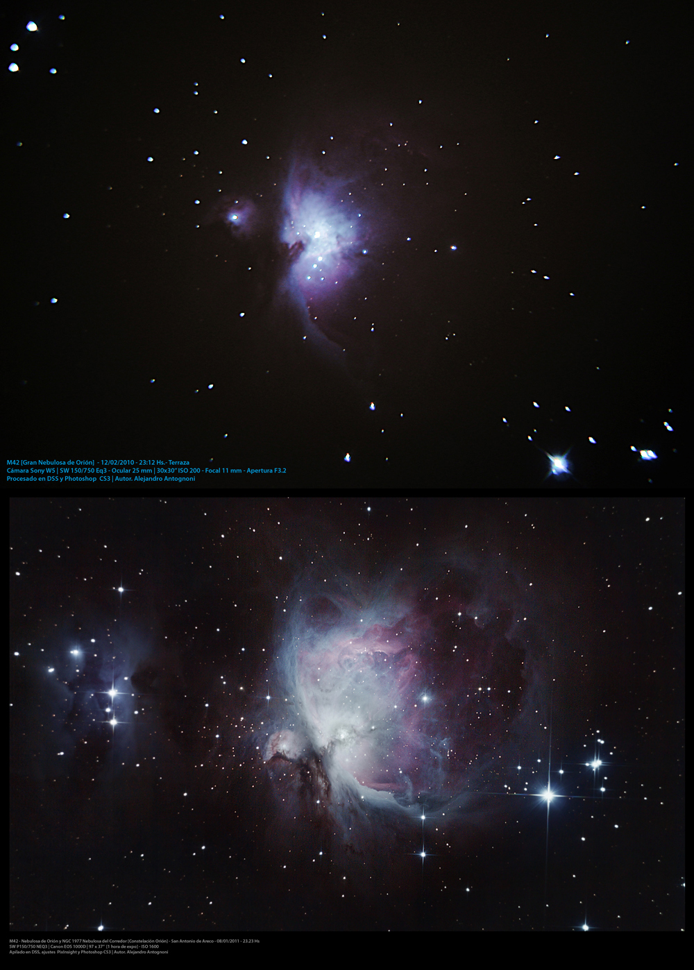

Publicado 18 de Noviembre del 201113 a Hay dos formas de hacer astrofotografia. Afocal poniendo una cámara compacta (las comunes) adosadas al ocular y sacas por proyección ocular. Y la otra es a foco primario, donde adosas la cámara reflex al focuser sin oculares y sin lente de la cámara... La afocal para empezar es valido, yo lo hice mucho tiempo hasta que me dio para comprarme la reflex y ahí la historia cambia... Por un lado esta bueno porque te curtis y cuando agarras una reflex se hace mas facil el tema. Igual yo porque no tenia la reflex sino no hubiera pasado por esa etapa, aparte uno siempre quiere saber si le va a tener paciencia al hobby antes de invertir (ojo son todas apreciaciones personales eh!) Por afocal tenes que tener en cuenta que la imagen no sale con la misma definición que a foco primario, ya que la otra tenes que acordarte que tenes muchos lentes de por medio que te distorsionan la imagen. Lente de la cámara + Lente del Ocular + mas el espejo (claro). De la otra forma tenes dos lentes menos. Te mando una comparación del mismo objeto y mismos tiempos con dos técnicas distintas para que veas la diferencia que hay. Todas son el con 150/750 una con cámara compacta máximo de exposición 30'' (es lo que me permitía esa cámara) y la otra con reflex también a 30'' que fué cuando recién arrancaba. Espero te sirvan para aclarar el panorama. Sls. Alejandro.-
