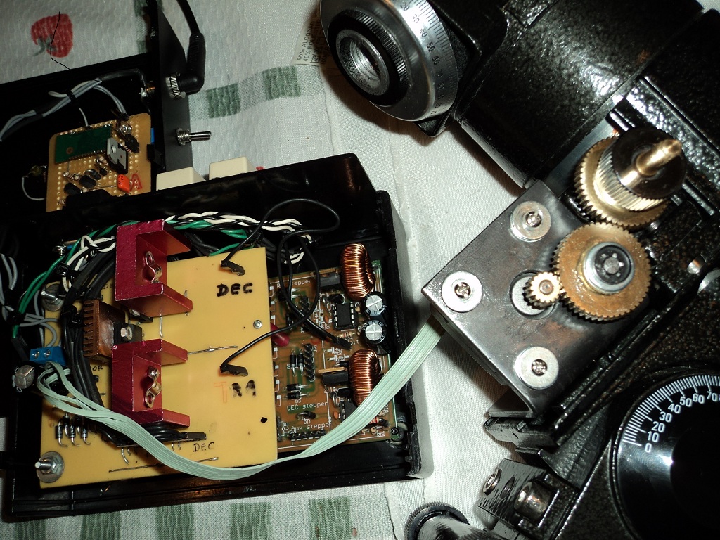

Hola chicos, quria compartir con ustedes por si alguno le serviria de idea el como modifiqué mi eq5.
Antiguamemente tenia los motores originales dual axis, lo cual muchos los deben tener puestosy sabemos la tortura de lentitud que son por tener una reducción tal alta de 120:1. El tema es que usando el picgoto te permite configurar cualquier reducción y motorización y asi lo hice.
Para los motores usé dos similares a los EM-93 que son motores biplares de 200 muy muy robustos...montados sobre rodamientos y los reciclé de una vieja impresora matrixal EPSON (antes las impresoras venian con estos motores cojonudos) :D
Para la educción usé y fabriqué tres engranajes de bronce uno de 16 dientes (piñon motor), uno de 48 dientes (central) y el otro tambien de 48 dientes para la corona del bisinfin. La reducción lograda es de 3:1 con lo cual la velocidad es superior a una montura skywatcher con sistema goto original.
Tengo entendido que a tan baja reducción podré tener problemas para hacer astrofografia, la verdad mucho no me interesa y me conformo con tener un buen goto, rápido y preciso y que me haga un buen seguimiento.
Cuelgo una foto por si alguien le sirve y decir que vale realmente la pena hacerlo.
file.php?mode=view&id=29577&sid=4f8869a2ec3e43cc59424d69524ce328
En la foto pueden ver la montura con el sistema de reducción casero, placa picgoto++ y la pequeña placa que asoma de atrás es para manejar la montura remotamente sin cables via bluetooh.
monturagfhgh.jpg.6e0567e6185f1fb94279bea
Te quedó muy buena Gabriel. Felicitaciones por el emprendimiento. Me encantó lo de manejar la montura por bluetooth!
Saludos cordiales
Te quedo genial! Hermosos esos engranajes!! al menos comparado con los míos... :lol:
Los mandaste a hacer a alguna casa ? Porque yo me recorrí casi toda mi ciudad y no conseguí nada...
