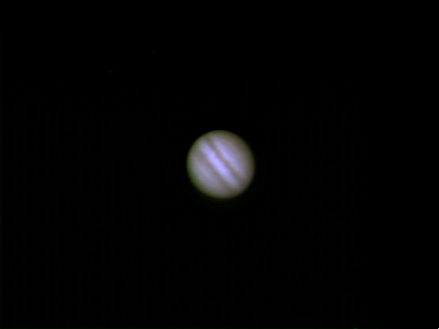

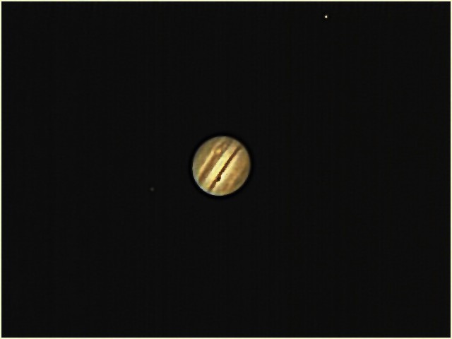

Muchísimas gracias Ricardo y Franco. Me quedo más tranquilo.
Les subo estas primeras fotos de Júpiter con 15 fps. La primera es del martes y la segunda de esta noche.
5776b61e5c877_Vdeo49b.jpg.98fdc0c5aeae5a
5776b61e5edc2_Vdeo23.jpg.b4f7ef72ae44c1a
No vas a poder pasar de 15 fps con esa camarita sin que comprima el archivo y si comprime perdes mucha calidad, en resumen es mucho peor.
Caunto mas fps mucho mejor! , pero esa camara no da para mas de 15, la electronica introduce un ruido horrible y la incapacidad de trasferir semejantes datos obliga a comprimir para que pese menos. Actualmente tengo la DMK21 y es impresionante la diferencia de 15 fps a 60 fps, la imagen se congela con una nitidez que supera mis expectativas, sin dudas se gana una barbaridad aumentando los frames por segundo, pero con la spc900 nunca pase de los 15.
Saludos!, cualquier duda consultame por MP !

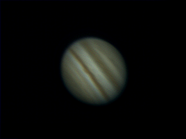

Mira, como ejemplo te paso dos jupiter a F-10 y a F-50. AMBOS CON MALOS CIELOS, NINGUNO DE LOS DOS LOS HABIA SUBIDO.
Nota como el F-50 permite elevar la ganancia y tener mas detalle sin quemar a jupiter en este caso.
Cada planeta es un mundo. Ópticamente tambien. :D
