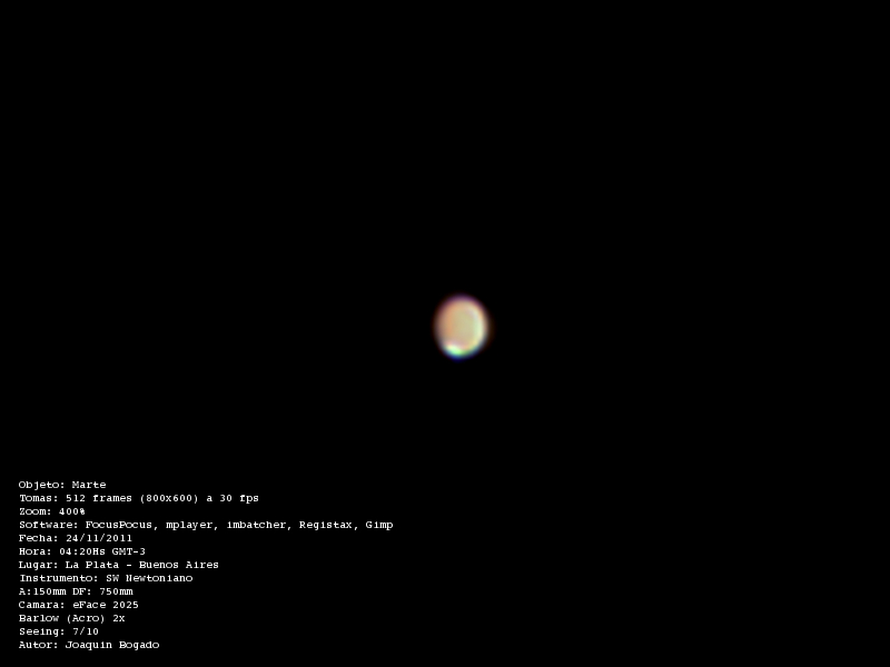

Publicado 25 de Noviembre del 201113 a Les cuento que esta es mi primera foto de Marte. Sabía que era un objeto difícil debido a su escaso tamaño y a decir verdad no esperaba mucho. Y no mucho es lo que obtuve. Al menos obtuve un primer plano de los hielos polares del casquete sur. Sin embargo no hay señales ni de mares ni de tormentas. Creen que faltó foco? Creen que se pueden conseguir fotos de las tormentas o los mares con mi setup o necesito más apertura? Gracias por los comentarios de antemano. Saludos cordiales
Publicado 25 de Noviembre del 201113 a No creo que la apertura sea un problema en tu caso, más allá de que, por supuesto ayuda. En planetaria el foco es crítico, pero en tu caso, es muy posible que el seeing te haya jugado muy en contra, más teniendo en cuenta el escaso tamaño de Marte. Te digo desde ya que el solo hecho de poder disinguir los casquetes es todo un logro. No sé si te sirva mi experiencia, pero creo que si he podido distinguir zonas en Marte, deben haber sido unas dos o 3 veces nada más así que, yo te sugiero humildemente que sigas insistiendo en todo aquello que pueda ayudarte, como alguna máscara de enfoque, pero creo que tallará mucho tu suerte con la atmósfera. Por supuesto te desea la mejor de las suertes porque si enganchás una buena ventana de quietud, vas a sacar LA FOTO de Marte y levantamos copas
Publicado 25 de Noviembre del 201113 a A nadie se le cae una idea? espera a marzo, va a estar mucho más cerca. igual esa foto con el casquete está muy buena.
Publicado 25 de Noviembre del 201113 a Diria lo mismo que Daniel ... se te va a hacer mucho mas facil en marzo la foto: esta muy buena ademas tene en cuenta la distancia y el tamaño aparente saludos!
Publicado 25 de Noviembre del 201113 a Yo soy muy novato en esto y en planetaria peor tengo la webcam hace un mes y estoy experimentando, pero a modo de pregunta por lo que llevo leido no son pocos frame? igual como dicen los foristas anteriores, el casquete esta barbaro . Saludos Jorge B.BLANCA

Publicado 26 de Noviembre del 201113 a El seeing por lo visto no fue muy bueno, y la imagen esta un poco sobre expuesta, proba barjale un poco la ganancia y multiplica por 4 (como minimo)la cantidad de frames que lograste a 15fps. saludos
Publicado 26 de Noviembre del 201113 a Autor Gracias a todos por las respuestas. El seeing por lo visto no fue muy bueno, y la imagen esta un poco sobre expuesta, proba barjale un poco la ganancia Si, me dí cuenta de la sobreexposición al procesar. Pasa que cuando estaba capturando parecía muy oscuro. La cantidad de frames (512) son los que apilé efectivamente, pero tomé más de 2000. Evidentemente, además de la falta de foco, el seeing y la sobre exposición, la baja altura me jugó una mala pasada. Seguiré probando (si puedo levantarme una de estas noches a las 4 de la mañana y esta despejado) para estar más afilado para marzo Gracias de nuevo por sus respuestas! Cada consejo cuenta y asi se aprende. Saludos cordiales a todos.
Publicado 29 de Noviembre del 201113 a Es mal seeing, pero, mas que nada, le falta acercamiento a la tierra. Va a estar varias veces mas grande que ahora, en marzo. Saludos.
Publicado 30 de Noviembre del 201113 a Si va a estar a algo mas del doble de lo que está ahora (7") ,pero de todas formas no es una oposición de las memorables. Aún asi y todo habrá que "atacarlo" con todo desde ahora. Saludos Jorge
