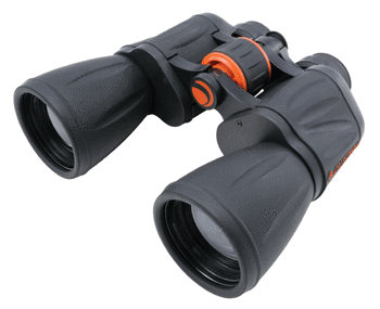

Publicado 1 de Diciembre del 201113 a Hola RDF.El modelo justo para lo que vos querés, y para astronomía es el 10x50. Después está en vos la marca que consigas, y lo que quieras gastar, tenes desde $200 hasta cerca de 1000 dolares. El modelo que vende Duoptics esta muy bien, es de la misma fabrica china que le produce a Celestron, está muy bien para el precio, como prueba adjunto la imagen, fijate que solo difiere en los detalles de color. Después, también tenes que ver cuan cuidadoso sos vos,tengo un amigo que observa aves y los leva de campamento o a la playa; le duran un par de años hasta que se les humedecen o se les caen,como deducirás no recomiendo en este caso que gaste mucho.Ahora si los usas solo para astronomía o sos muy cuidadoso, bueno, vos veras...... La playa tiene un clima muy agresivo para todo lo que sea óptica y mecanismos delicados.Yo tengo binoculares muy buenos, sin embargo solo llevo al mar unos de foco fijo que pagué $100 usados. También tenes un modelo que es de uso marino, que en lugar de tener sistema de enfoque central( rápido para observar aves , deportes o cosas en movimiento), tienen enfoque individual, es decir enfocas cada ojo por separado.Son mas estancos que los otros, resisten mas la humedad , de ahí su uso marino, son geniales para observar paisajes o astronomía, ya que no es necesario enfocar rápidamente, y como deducirás son mas duraderos. Bueno cualquier duda, volve a consultar
