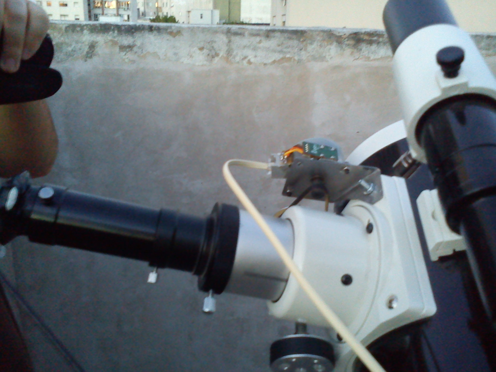

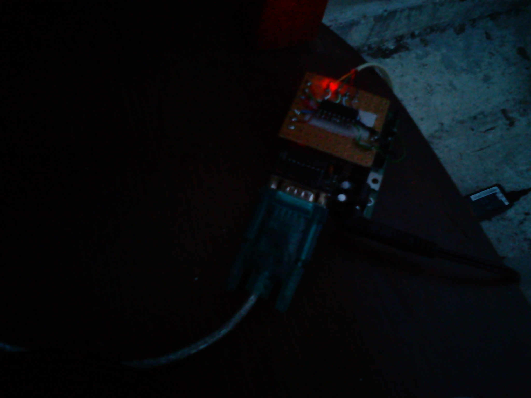

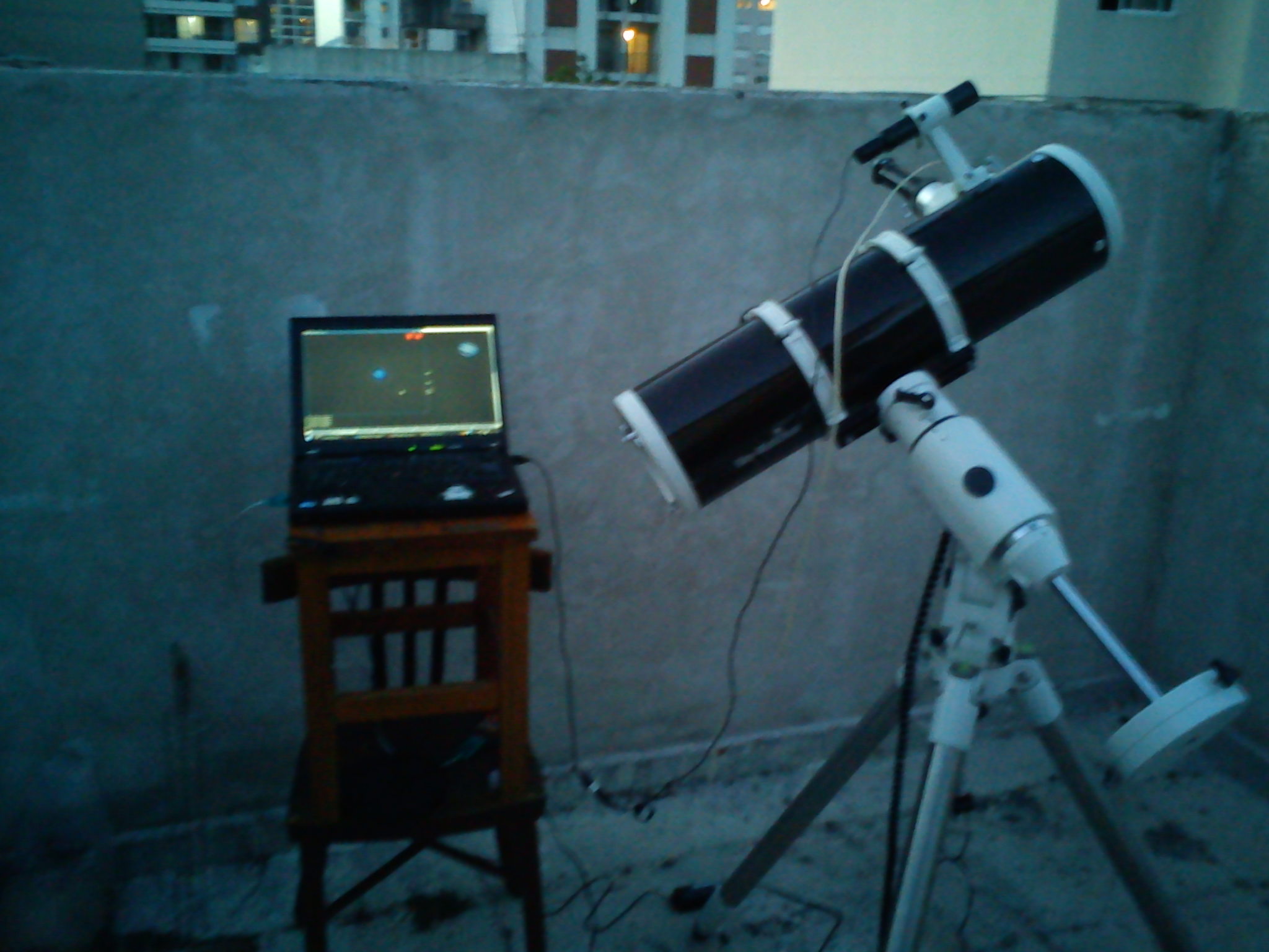

Lo del sistema de enfoque lo iba a subir a la sección taller cuando esté un poco más pulido así cada uno podía hacerse el suyo. Es un básicamente un enfocador motorizado controlado por software desde la compu. Lo mejor que tiene hasta ahora es que me deja hacer foco sin tocar el focuser, con las consecuencia de mover la imagen, pasarse de foco, esperar a que se estabilice y demás problemas que trae enfocar a mano. También tiene algunas contras como que el proceso es manual y depende de la vista y el gusto de cada uno, pero como se controla por software, si tenes software graficador de FWHM o HFD o alguna otra medida de foco, se puede programar para que el enfocado sea automático. Ni bien lo tenga un poco más acabado, subo el tutorial a Taller para que se armen los suyos :D
Mientras, les dejo algunas fotos como para que se den una idea.
