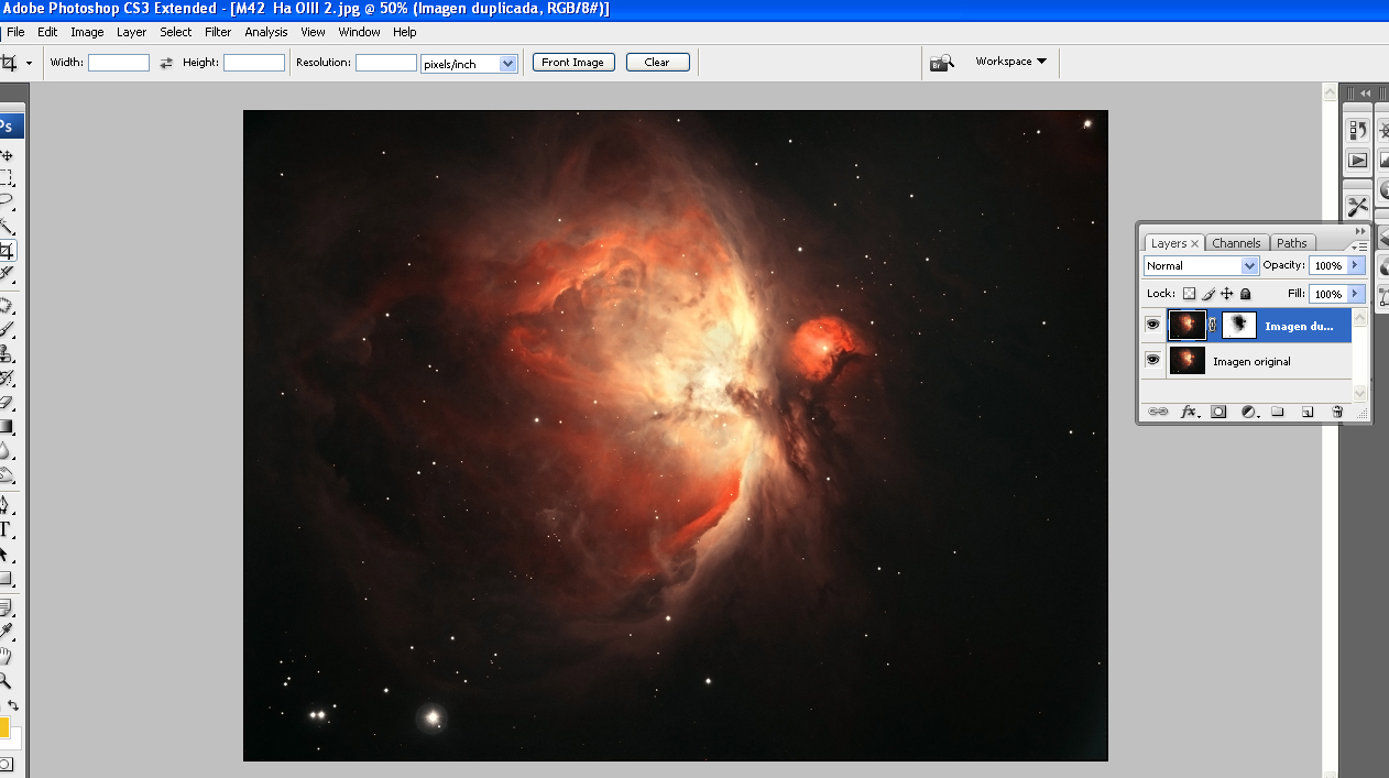

La banda estrecha es una maza!!! me gustan Emilio, si quisieras aplicar la reducción de ruido de manera selectiva para que no te bluree los detalles de las zonas más brillantes podés aplicar la reducción co un enmascarado invertido de la luminancia, para que se aplique en forma más fuerte en las zonas con poca señal y menos en las zonas con mucha señal...basicamente lo que tendrías que hacer es duplicar la capa donde tenés la imagen, seleccionar y copiar la imagen completa (cualquiera de las dos), y pegarla en la máscara correspondiente a la capa duplicada, luego invertís la imagen de la máscara (para que te quede en negativo) y le aplicás una reducción de ruido violenta a la imagen que tenés en la capa duplicada y enmascarada, luego vas piloteando la transparencia de la capa con la reducción de ruido hasta que estés conforme con el resultado...
Ahí te pegué una captura de pantalla para que veas como se vería el tema en las capas del PS...
Cualquier cosa decime,
J.
